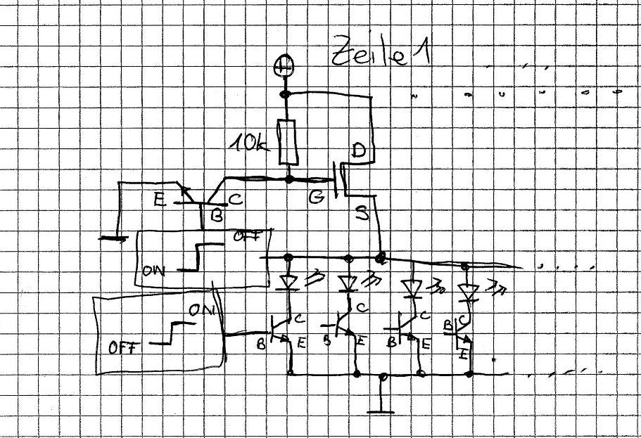

ich habe heute ein LCD-Matrix-Display inkl. Ansteuerung erhalten.
Das Ganze wird über einen Z80 mit tausenden Schieberegistern und
Transistoren erledigt.
Da ich das Kommunikationsprotokoll des Z80 leider nicht kenne, muss ich
eine eigene Ansteuerung verwenden. Der gesamte Treiberteil mit den
Schieberegistern ist aber separat und lässt sich alles so
wiederverwenden. Nur verstehe ich die Treiberschaltung, die ich der
Platine entnommen habe, für die LED Zeilen/Spalten nicht. Schon der
Zeilen-FET ist meiner Meinung nach falsch gepolt.
Ich habe mehrfach kontrolliert und die Schaltung ist wirklich so
aufgebaut, wie im Anhang.
Kann diese Schaltung so funktionieren, bzw. warum funktioniert sie?
Danke und  Viele Grüsse ;),
Dan
Fangen wir mal beim Treiber-NPN 'links oben' an: Wenn der Strom bekommt,
dann zieht er das Gate vom (Zeilen-)FET auf GND runter und der FET
sperrt. Wenn er keinen Strom abbekommt, dann zieht der Pullup-Widerstand
am Gate selbiges auf +Vcc und der FET leitet.
Wenn der FET sperrt, dann bekommen auch die LEDs nix vom Kuchen ab, die
ganze Zeile ist dunkel. Wenn der FET leitet dann kann man jede einzelne
LED (dieser Ziele) einzeln mit ihrem jeweiligen Transistor ein- bzw.
ausschalten.
Macht man das abwechselnd mit allen Zeilen reihum (auch
(Zeit)Mul(t)iplexing genannt), dann kann man damit ein Muster erzeugen.

Die Module lassen sich über einen Bus ansteuern, und ich habe keine
Ahnung was es für einer ist und was für ein Protokoll er nutzt ;)
Was ich immer noch nicht verstehe:
Ist der FET denn nicht falsch herum? Ich meine die Gate-Source Spannung
ist ja nie wirklich definiert oder? Es ist ein N-MOS.
Gast #1917994
Hm, Drain auf +Vcc, Source irgendwo bei (GND+ Vled +Vce), Gate auf GND
oder +Vcc (Übergangszustände mal weggelassen).. ne, passt schon, ein
typischer 'Schalter' halt.
> Ich meine die Gate-Source Spannung ist ja nie wirklich definiert oder?
Gate liegt auf +Vcc oder auf (GND +Vce) (Übergangszustände mal
weggelassen). Source ist (GND +Vled +Vce) wenn mindestens einer der
Spaltentransistoren durchgeschaltet hat oder hängt irgendwo in der Luft
wenn alle sperren (das macht dann aber nix, weil ja eh kein Strom nicht
durch die LEDs nicht fließen kann).
Passt schon.
