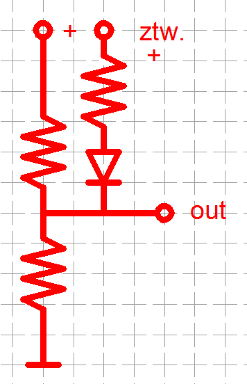

OP #1918519
Schaltplan anbei.
Die Diode sollte im MiniMelf Format sein und am besten bei Reichelt
erhaltbar.
Aktuell habe ich + auf 5,5V wenn auf ztw. + geschaltet ist.
Und 6V auf + wenn ztw. + nicht geschaltet ist.
In beiden fällen sollten ~0,2475V am Out anliegen (Unbelastet)
Aktuell habe ich den Oberen Widerstand auf 270kOhm und den darunter auf
12kOhm. Die rechte Dioden Widerstands Kombi habe ich nochnicht berechnen
können.
Info: Wenn ztw. + nicht geschaltet ist liegt dort Masse an.
Gast #1918814
Etwas 1N4148 ähnliches sollte man im MiniMelf Gehäuse finden. Auf die
kleine Ströme kommt es bei der Schaltung wohl nicht an, denn so genau
wird das ganze ohnehin nicht. Besonders die Durchlasspsnnung der Diode
ist nicht besonders konstant. Da hat man einen typischen TK von -2mV/K ,
was bei 5 V schon mal 0.04% je Grad sind. Bei 25 Grad Temperaturbereich
hat man da schon mal 1% an Unterschied drin.
