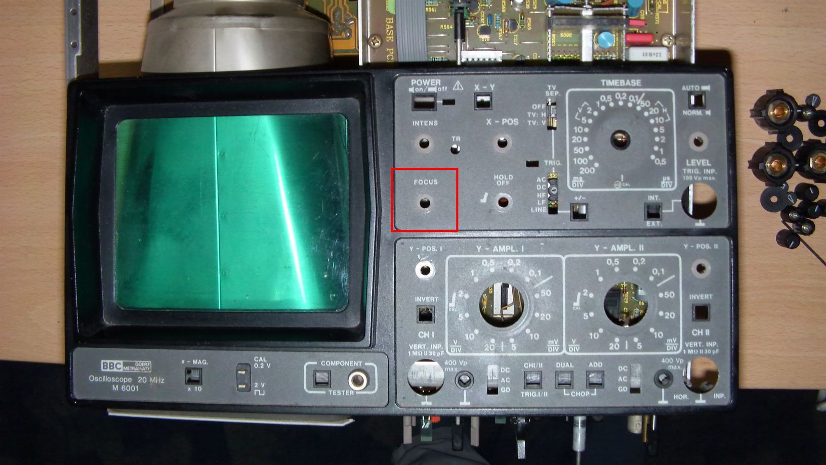

mein Oszilloskop Marke BBC GEORZ METRAWATT - M6001 (sollte auch
kompatibel zu einem HAMEG sein, sieht auch ähnlich aus)
Der Focus lässt sich nicht mehr einstellen... :-(
Alles reagiert wie es soll außer der Focus Knopf zeigt keine Reaktion.
Hat jemand vlt. einen Schaltplan davon oder sogar das geiche Problem
bereits behoben?

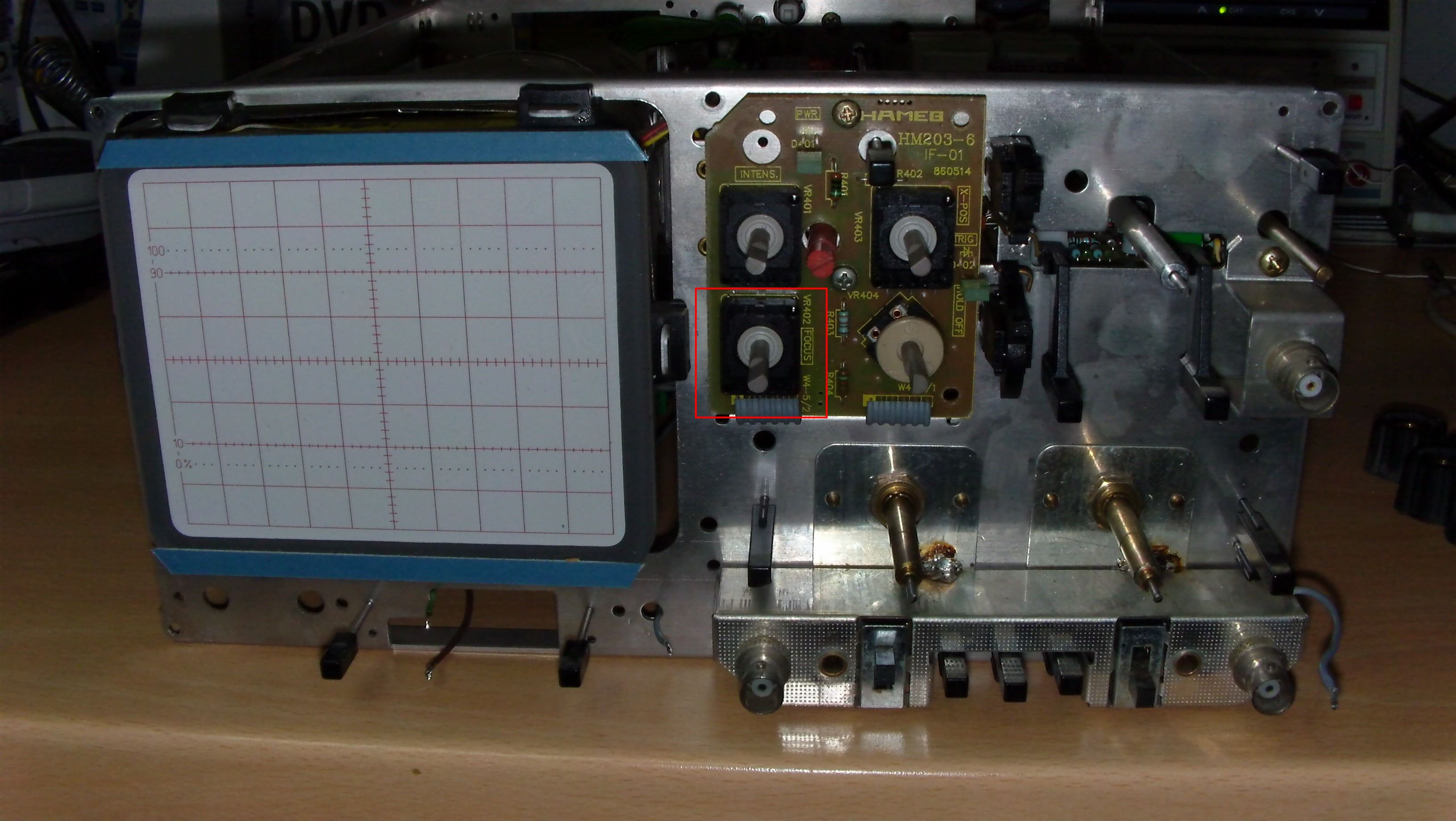

Gast #1918608
Hallo...
Akku von der Kamera ist natürlich  leer... lädt, Bilder kommen.
Poti ist ok, soweit ist es jetzt zerlegt.
Das Poti ist auf einer kleinen separaten Platine mit 5 weiteren von
außen bedienbaren.
Das gleiche gibt es von HAMEG... aber ich weiß die Bezeichnung nicht
mehr.
Das hier ist in schwarz das ist der einzige Unterschied.
Es ist ein 2 Kanalgerät mit max. 20 MHz schön kompakt, wäre echt schade
drum heul
Ich seh zu das ich die Bilder machen kann.
Gruß AVRli...

ich habe nun die Bilder mal gemacht und dabei auch gesehen das
HAMEG 302-6
auf der Poti Platine steht, naja dann wird es das wohl sein.
Ich habe lediglich eine Beschreibung ohne irgendwelchen
Schaltungsunterlagen. Der rot makierte Poti funktioniert also da läst
sich ein Wert von  410kOhm und 2Ohm einstellen.
Der Strahl ist zu sehen aber total breit, also der ist jetzt gut 8mm
breit, wenn der Focos damals eingestellt war, dann max. 1mm
Das kam schleichend also immer etwas mehr mußte der Poti in Richtung 2
Ohm gedreht werden... :-(
Danke für Eure Mühe!
Gruß AVRli...

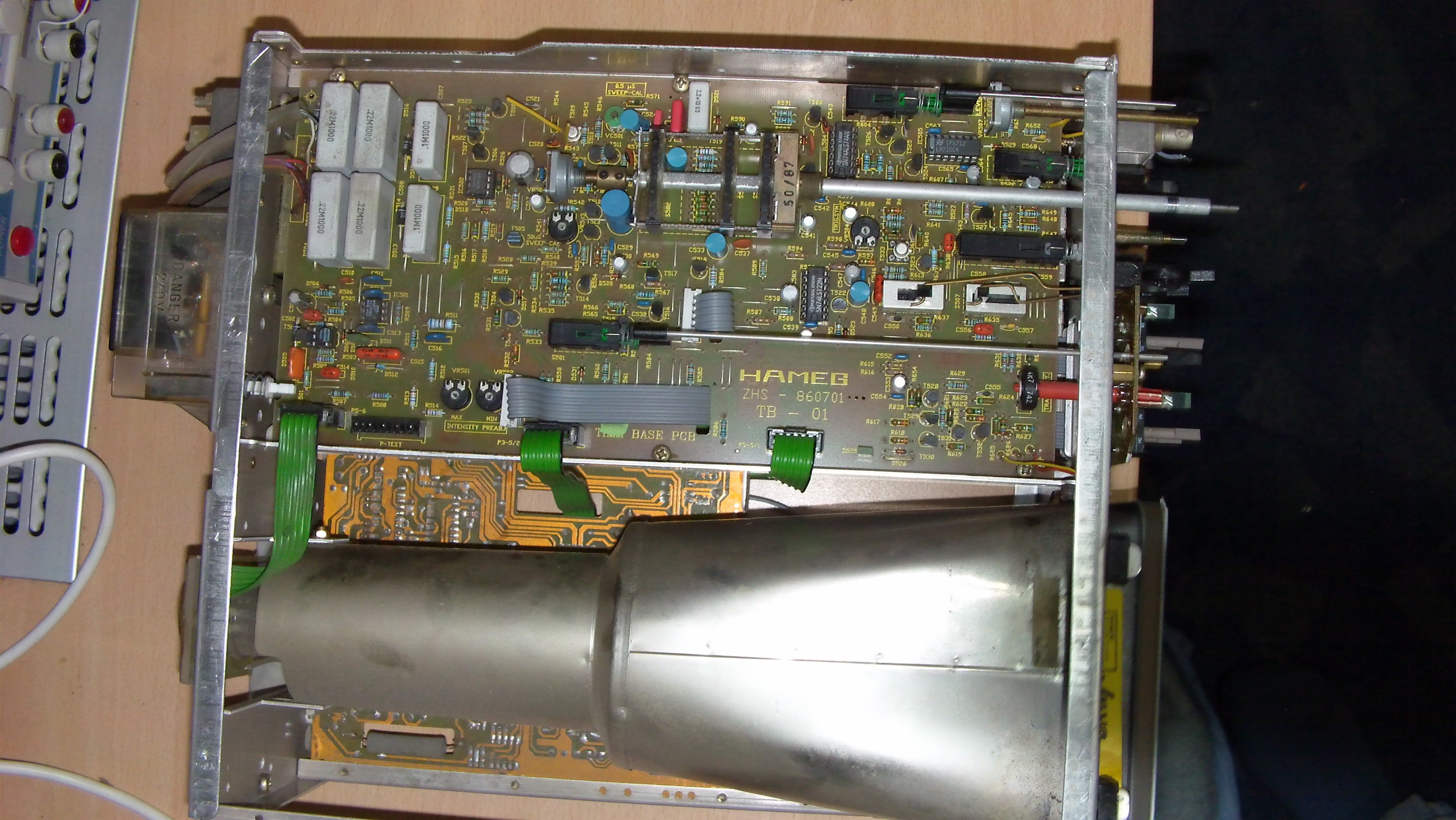

Da ich aber nicht zu 100% die Schaltung verstehe habe ich die gefundenen
Unterlagen mal angehangen.
Das ist das Ozzi was ich hier habe. Die Platinen usw. stimmen überein.
Angesehen habe ich mir:
- Poti VR402 OK!
- R521, R515, R512, R513, R514, R508 die stimmen zu 98% also etwas
weniger als im Schaltplan angegeben das sollte wohl normal sein ;-)
- R507 sollte 100k haben, ich messe 0,6M!
Alles im eingebauten Zustand, das Board habe ich noch nicht ausgebaut.
Das ist ja eine Mamutaufgabe. Vor allem bekomme ich die Verbinder nicht
ab :(
Schönen Abend, AVRli...

#1919115
>müssen die Stecker ab, dessen System ich noch nicht durchschaut habe.
-Wenn das angeschlagene Stecker sind braucht man nur an den schmalen
Kanten greifen und ziehen.
-Es können auch Kabelklemmen sein die man nur ein paar mm herauszieht
bis es nicht mehr geht und zieht dann das Flachkabel aus dem
Kunststoffkörper heraus. Unbedingt merken wo die Markierung am
Flachkabel ist.
-Wenn sich nichts rührt könnte auch noch eine Sperre vorhanden sein
die unerwünschtes herausziehen verhindert. Gewöhnlich muss man dann
eine Lasche biegen damit die Sperre den Stecker freigibt.
Wenn man den Schaltplan hat ist es sicher keine schlechte Idee
erst mal alle Betriebsspannung zu prüfen ob die alle vorhanden
sind und betraglich stimmen.
Gleichspannungen sollten frei von Oberwellen sein. Andernfalls
können Kondensatoren im Netzteil defekt sein weil die altern.
Die sollte man ausbauen und betraglich messen können.
Wenn die Betriebs-LED nicht leuchtet kann das nur an wenigen
Komponenten liegen, weil das ein einfacher Schaltkreis sein dürfte.
Ich hab jetzt aber nicht nachgeschaut.
Es kann sein das am/im Trafo Schmelzsicherungen eingesteckt sind
die bei Überhitzung trennen. Allerdings dürften die nicht bei
sowas simplem wie den Fokus verschaltet sein sondern mehr für die
gesammte Versorgung oder den Teil der am kritischsten ist.
Die Symbolik im Verdrahtungsplan weißt jedenfalls auf solche
Thermosicherungen hin und die hab ich auch schon in anderen
Oszilloskopen gesehen. Haben aber hier wohl keine Relevanz bei
diesem Fehler.

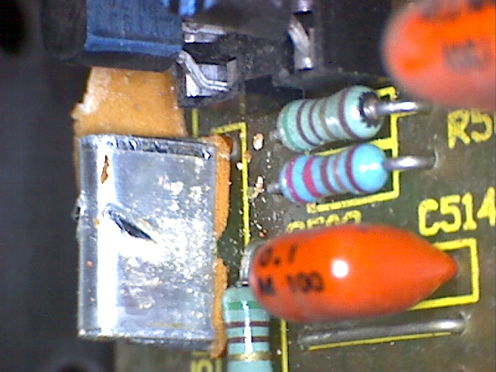

Gast #1919142
Nach langem suchen und weiterer tatkräftiger Unterstürzung von einem
Kumpel der einfach besser Schaltpläne lesen kann wie ich hat sich die
Vermutung von Yalu X. voll bestätigt.
C501 sah so aus wie auf dem Bild a. Der kleine "Krater"...
Ich wollte ihn dann einfach raus knipsen, das brauchte ich gar nicht,
die Schale fiel schon durch berühren zusammen.
R507 hatte was um die 14MOhm... mein Kumpel vermutet das der R kaputt
gegangen ist, wie auch immer und dann die Spannung für C501 einfach zu
hoch wurde.
R ist getauscht, das geht mit ein bisschen Geschick auch ohne die
Platine komplett auszubauen.
Morgen werde ich neue C's versuchen zu kaufen, ich werde weiter
beirchten.
Werde versuchen C501, C507 und C509 in einer Spannungsfesteren Variante
zu bekommen.
Vielen Dank an alle und ich halte Euch auf dem Laufenden!

Moderator #1919653
AVRli schrieb:
> Ich habe über R507 nochmal gemessen ich habe mich geirrt und zwar mess
> ich da doch 220k - 600k jeh nachdem wo der Focus Poti steht.
Ja, das war schon ein deutlicher Hinweis darauf, dass R507 hochohmig
geworden ist und C501 einen Durchschlag hatte. Statt des Widerstands von
R507 hast du dann nämlich die Reihenschaltung von R508 und VR402
gemessen, was theoretisch 221kΩ bis 721kΩ ergibt. Dass die Messungen
etwas niedriger ausfallen, kann daran liegen, dass R507 doch noch etwas
leitet oder dass du aus Versehen noch deine Finger mitgemessen hast ;-)
> Was ist eigentlich mit der LED D511, muß die leuchten? Das tut sie
> definitiv nicht.
Die LED scheint eine Begrenzungsfunktion in der Strahlmodulation zu
haben. Wenn überhaupt, wird sie nur beim Aktivieren des Strahls (also
bspw. nach dem Eintreffen eines Triggerereignisses) so kurz Aufblitzen,
dass man es nicht sehen kann. Es ist also in Ordnung, wenn man die LED
nicht leuchten sieht.
> mein Kumpel vermutet das der R kaputt gegangen ist, wie auch immer und
> dann die Spannung für C501 einfach zu hoch wurde.
An dem lagen dann immerhin die vollen 1900V an, C509 übrigens ebenfalls.
Da dieser zwar für 1000V ist, könnter er überlebt haben, aber wenn du
sowieso gerade am Löten bist, würde ich ihn auf Verdacht ebenfalls
tauschen.

Gast #1920379
Hallo an alle!
Habe heute die C's bekommen, sind wohl welche die Impulsfest sind. Im
Anhang das Bild der fertigen "Reperatur".
Alles rot eingerahmt...
R507 ist ein neue 100K 1W Typ
C501 ist nun ein 0,1µ / 400V
C507, C509 sind nun 0,1µ / 1250V
freumichvoll :-D
Da ich das Gerät noch nicht zu habe würde mich interessieren ob ichd en
Neuabgleich vlt. selber machen kann. Einen Abgleichplan habe ich aber
noch nicht gefunden.
Das Gerät habe ich nun gut 5 Jahre, vorher war es wohl in einem Labor im
Einsatz. Ich habe das damals in der "Bucht" erstanden.
Yalu X. schrieb:
> Sieht man dem R507 eigentlich an, dass er kaputt ist?
Nein absolut nicht, er misst 1,6k das ist alles.
Das sieht schon alles wieder sehr gut aus!
Bleibt der Abgleich, würde ich nun schon noch gerne mal durchgehen.
Danke an alle! :-D
Grüße AVRli...
