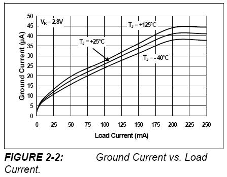

Immer mit der Ruhe: die 1,6 µA ist der Ruhestrom. Weiter hinten im
Datenblatt steht der Strom durch das "Groundterminal" in Abhängigkeit
vom Ausgangsstrom.
von Dennis (Gast)
OK, OK also dieses Bild.
Ich ziehe lediglich 5mA - da ist der Eigenverbrauch ja auch nichtmal
5uA, sehe ich das richtig?
Wieso haben denn selbst teure Ref-Quellen oft mehrere 100uA? Braucht man
den hohen Strom um genau zu regeln?

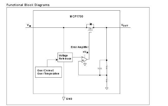

naja - kommt auf die interne Struktur des Regler an - wenn rein bipolar,
dann braucht der Endstufentransistor entsprechend Basisstrom, wenn der
Laststrom höher wird.
von (prx) A. K. (prx)
Der MCP1700 hat einen PMOS Transistor im Leistungsteil, was nicht der
billigste Ansatz für einen Längsregler ist. Der Rest ist normale
Referenz- und OPV-Technik, die man bei stromsparendem Designziel
entsprechend schwach auslegen kann.

Kann durchaus sein, ich bin dabei schlicht nach dem Bild im Datasheet
gegangen.
