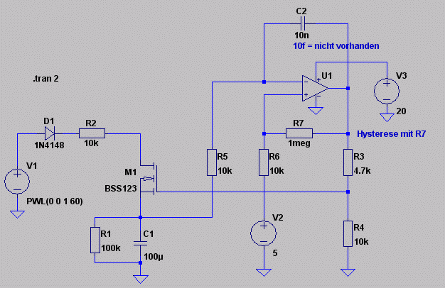

ich habe einen kleinen Spannungsregler (geschaltet, aber ohne feste
Frequenz) in LTSpice simuliert und bin dabei auf ein merkwürdiges
Phänomen gestoßen.
Prinzip ist folgendes:
Eine unregelmäßige Spannungsquelle wird mit einer Diode auf eine
Flussrichtung begrenzt.
Über einen Wiederstand und einen Mosfet wird ein Kondensator aufgeladen.
Sobald der Kondensator voll ist, schaltet ein Komparator den Mosfet ab.
Wenn der Kondensator wieder entladen wird, geht der Mosfet wieder an,
bis wieder eine feste Spannung erreicht ist.
Da sich die Spannung in einem Kondensator wie in einer e-Funktion
verhält,
kann man den Kondensator auch mit höheren Spannungen als die gewünschte
Ausgangsspannung laden, er wird einfach nur schneller voll.
Nun lädt sich mein Kondensator in der Simulation aber einfach munter
weiter auf (siehe Anhang).
Kann mir jemand sagen, wieso er nicht spätestens bei der
Referenzspannung aufhört?
Mit freundlichen Grüßen,
Valentin Buck

Hallo Valentin,
1. Transistor umdrehen, Source nach unten.
2. Wähl man einen echten Mosfet aus.
Rechts-click auf den Transistor -> Pick new Mosfet -> BSS123
3. Das Gate besser nur mit maximal 12V ansteuern wegen Vgsmax.
Deshalb entweder Versorgungsspannung des Opamp auf 12V reduzieren oder
mit Spannungsteiler zum Gate.
OP Persönliche Seite #1918965
Ist echt cool.
Gibt viel weniger Ripple auf dem Kondensator.
Ich hab das aufgebaut, und es läuft.
Leider schon in Expoxydharz ertränkt, bevor ich ein Foto gemacht habe.
Die Schaltung soll die Spannung, die aus einem Windrad kommt für einen
MSP430-µC nutzbar machen, der die Drehzahl auf einem Segment-LCD
anzeigt.
Ich weiß, ein LDO hätte das auch getan,
aber das hier hat mehr Spaß gemacht und ich hatte alle Teile da!
Danke für deine Hilfe!
