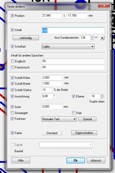

Hallo, mit Eagle kann man ja auf die Kupfer-Fläche schreiben, sodass man auch ohne extra Positions-Druck ein paar Informationen auf der PBC unterkriegt. Gibt es eine solche Funktion auch unter Target? Konnte bisher leider nichts finden und google hat mich auch im Stich gelassen :/ Viele Grüße Julian
Geht alles, musst nur auf die Löschebene schreiben.
Ah Da Ansbach Dragoner schrieb: > Geht alles, musst nur auf die Löschebene schreiben. Danke, das ist die richtige Ebene also :) Vorher hatte ich sie auf der Cu-Ebene und dann war der Text immer in der Masse-Fläche untergegangen...

Du kannst Text auch auf die gleiche Ebene wie die Kupferfläche legen. Du musst nur die Aura groß genug machen und dem Signal des Textes einen anderen Wert als das der Kupferfläche geben.
... schrieb: > Du kannst Text auch auf die gleiche Ebene wie die Kupferfläche legen. Du > musst nur die Aura groß genug machen und dem Signal des Textes einen > anderen Wert als das der Kupferfläche geben. Wie kann ich denn das Signal des Textes ändern? Bei mir ist das Eingabefeld dazu einfach gegrayed!?
Warum soll ein Text ein Signal tragen?
Nunja, damit es nicht in der Masse-Fläche verschwindet
Stell mal eine Aura >0 ein, das sollte reichen
Michael H. schrieb: > Stell mal eine Aura >0 ein, das sollte reichen Tut mir Leid, aber das funktioniert leider nicht. Dafür hab ich jetzt eine andere Möglichkeit gefunden: Ich lege unter den Text ein Quadrat und fülle das mit "Löschen oben" bzw. "Löschen unten". Ist zwar nicht die schönste Methode, funktioniert aber.
Was sind denn die Optionen bei "Funktion"?
Also ich hab hier leider nichts finden können...

Kann man das beim Target nicht in den Lötstopplack schreiben? (Oder heißt diese Ebene Löschebene?) Dann wird an der Stelle des Textes halt kein Lötstopplackaufgetragen, aber wenn man das schön platziert, dann soolte das kein Problem sein ;-)
Matthias schrieb: > Dann wird an der Stelle des Textes halt kein Lötstopplackaufgetragen, > aber wenn man das schön platziert, dann soolte das kein Problem sein ;-) Bringt mir aber leider recht wenig, da ich die Platinen nur ätze, daher ist da nix mit Lötstopplack oder Positionsdruck. Daher wollte ich ein paar grundlegende Dinge (wie +, - und ISP) in die obere Cu-Fläche schreiben.
Also im Prinzip ist es genau so, wie hier es schon beschrieben wurde. Wenn der Text als Kupfer stehen bleiben soll (also Positiv), dann schreib einfach auf die Kupferebene (also 2 oder 16); wenn Du eine Massefläche machst, dann ziehst Du einfach ein Rechteck auf der Löschebene (1 oder 15). Wenn der Text weggeätzt werden soll (also negativ auf der Massefläche), dann schreib auf den Löschebenen. Ganz, wie's Dir beliebt :-)

Julian W. schrieb: > Wie kann ich denn das Signal des Textes ändern? Bei mir ist das > > Eingabefeld dazu einfach gegrayed!? Wenn du den Text erstellst kannst du das Signal wählen, danach nicht mehr.
