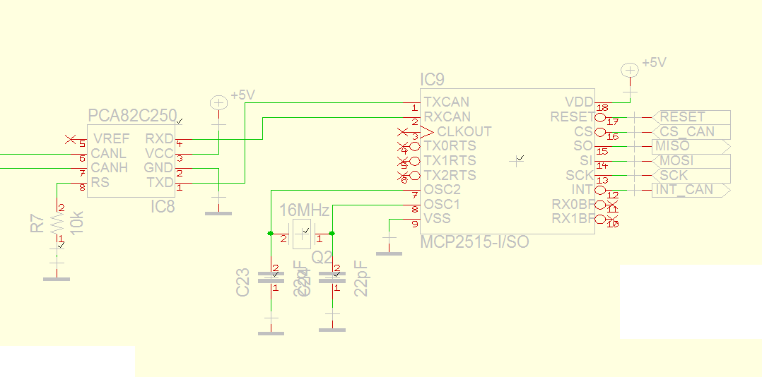

ich wollte mal Fragen, ob ihr kurz über meinen Schaltplan schauen könnt,
bzw. die Stellen, bei denen ich mir nicht ganz sicher bin.
Zuerst einmal mein CAN-Teil: ich habe vorher noch nie was mit CAN
gemacht, daher wollte ich mal Fragen, ob das so in Ordnung ist.
Wie nun der RS-Pin anzuschließen ist, da scheint ja Uneinigkeit zu
herrschen (also ob direkt auf GND oder über Widerstand), aber einen
Widerstand kann man ja notfalls immer noch durch eine Drahtbrücke
ersetzten und ein anderer Widerstand ist auch schnell eingelötet. Und
der Rest sollte doch auch in Ordnung sein, oder?

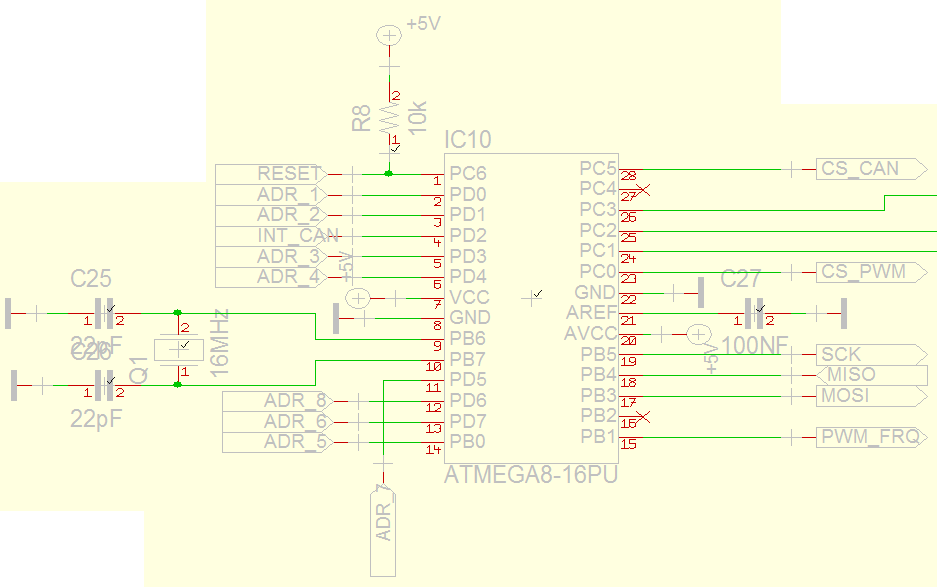

Ach ja, INT-Pin geht auf den PD2-Pin des Atmega8 und somit auf INT0,
damit dürfte ich doch einen Interrupt auslösen können, sobald auf dem
CAN-Bus eine Nachricht verschickt wurde, die für den AVR interessant
ist.

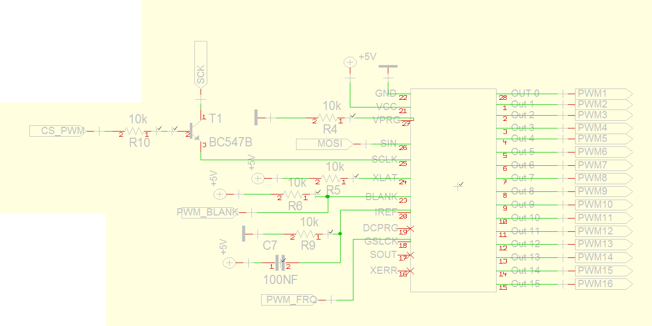

Der nächste eventuelle Problem-Block ist der TLC5940. Da der Schaltplan
evtl. etwas chaotisch ist, hier nochmal eine Auflistung (nutze nur den
Grayscale-Mode, Ausgänge liegen beim MC34063 auf Pin 5, CII):
 VPRG: 10kΩ an 5V
  SIN: MOSI
 SCLK: siehe Transistor, Schaltplan
 XLAT: 10kΩ an 5V
BLANK: 10kΩ an 5V und PB2
 IREF: 10kΩ an GND und 100nF an VCC
DCPRG: frei
GSLCK: PB1 (OC1A)
 SOUT: frei
 XERR: frei
Nun kann ich doch mithilfe eines Timers an PB1 (OC1A) ein ~800kHz-Takt
ausgeben, sollte doch gehen, oder?

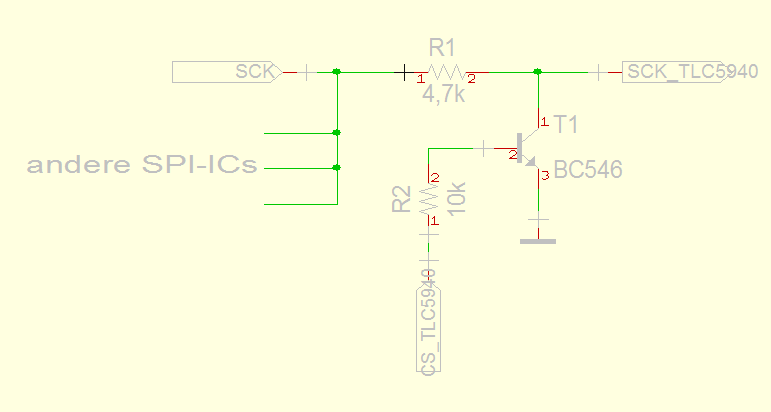

Und dann natürlich noch der Teil mit dem Transistor. Da der TLC5940 ja
keinen CS/SS-Pin hat, wurde mir empfohlen, einfach die Takt-Leitung zu
trennen, da dies die gleiche Wirkung wie ein CS/SS-Pin hat.
Würde das so gehen, wie ich es hier im Schaltplan habe oder muss ich da
was ändern? Allgemein wusste ich nicht wirklich, welchen Transistor ich
benutzten sollte, er muss ja nicht wirklich Stromfest sein und der
SPI-Takt beträgt ja auch "nur" 8 MHz, was der Transistor halt mitmachen
muss.
Aber vom Prinzip her dürfte das doch korrekt sein, oder? Nur beim
Basiswiderstand bin ich mir nicht sicher, da ich nicht wusste, wie ich
den Wert ausrechnen muss, da ja quasi kein Strom fließt...
So, dass wären dann meine Fragen. Wäre nett, wenn ein erfahrener Bastler
mir schnell sagen könnte, ob das so gehen würde und mir evtl. ein
bisschen mit dem Basiswiderstand auf die Sprünge hilft :)

OP Persönliche Seite #1919902
Kann mir keiner helfen?
Vor allem beim RS-Pin und der Transistor-Schaltung bin ich mir unsicher.
Beim RS-Pin weiß ich halt nicht genau, was ich machen soll. der Can-Bus
soll später mit 250kbit/s laufen.
Und beim Transistor bin ich halt "ganz verloren", von daher wäre es echt
nett, wenn einer zumindest über die 2 Stellen schauen könnte, auch wenn
heute Feiertag ist ;)
OP Persönliche Seite #1920087
Pete K. schrieb:
> Btw, Du hast einen schönen Gerätepark. Aber keine Ahnung, was ein
> Transistor macht? (kopfschüttel)
Naklar weiß ich was ein Transistor macht, hab schon genug LEDs damit
verschaltet, und immer alles schön mit der Formel für den
Basiswiderstand hier aus dem wiki ausgerechnet ;)
Nur hier wäre ja bei einem idealen Eingang Ic=0 (werden wohl ein paar μA
bzw. nA sein), von daher keine Ahnung, wie ich da den Basiswiderstand
berechnen soll, da ich am Ende ja laut Formel aus dem wiki durch 0
teilen müsste.
Zudem hab ich die LEDs mit Frequenzen weit langsamer als 8MHz
geschaltet, meist nur 2Hz, also nichts im Vergleich dazu.
Von daher wollte ich einfach mal wissen, ob der Transistor das so
mitmacht.
Und Abblockkondensatorensind sind genug vorhanden, hab ich nur
ausgeschnitten, der Übersichtlichkeit halber.
Im Endeffekt wird es eine Steuerung für RGB-LEDs, die mittels PWM
gedimmt werden und über CAN kommunizieren. Die ganze
"Leistungs"-Elektronik für die LEDs ging recht problemlos. Nur bei
diesen 2 Teilen der Schaltung bin ich mir halt noch recht unsicher, da
ich sowas vorher noch nie gemacht habe.
Das mit dem Transistor würde ich ja auch vorher einfach auf dem
Steckbrett testen, jedoch habe ich momentan nur "dicke" Transistoren da,
die ich als Ein/Aus-Schalter für manche LED-Zweige nutzte. Und für einen
hochomigen Eingang zu treiben, brauche ich wohl keinen 2A festen
Transistor.
Hoffe, du hasst mein Problem etwas verstanden.
Gast #1920457
wegen dem Transistor... ich sehe leider nicht wirklich, wie ein Strom
von B nach E fliessen soll (der Eingang des ICs ist recht hochohmig). Da
der (bipolar-) Transistor aber Stromgesteuert ist, brauchst Du den
Basisstrom.
Darum mein Vorschlag: Ein Widerstand am E gegen Gnd, und zwar so, dass
der Transistor laut Datenblatt genuegend aufsteuert wird (evtl
probieren). Das, wenn die Schaltung so bleiben muss.
Am sichersten waere es aber denke ich, wenn SCK ueber einen Widerstand
mit SCK des ICs verbunden wird, und Du SCK nach dem Widerstand bei
bedarf gegen GND schaltest.
Gruß,
Sascha
OP Persönliche Seite #1920821
So, ich habe das dann mal geändert und wie im Anhang gezeigt
verschaltet.
Anregung zur Wahl des Transistors und den Widerständen hab ich mir hier
genommen:
http://web.archive.org/web/20050122013618/http://www.henrik-reimers.de/control/rs232interface.gif
Ist der Transistor-Typ dafür geeignet? Die Widerstände dürften ja auch
sich etwa in der Größenordnung bewegen.
Wie sieht das eigentlich mit der Qualität des Signales des SPI-Taktes
aus, wenn man das so macht?
OP Persönliche Seite #1921351
Also eigentlich würde mir hier im Forum immer schnell und nett geholfen,
hoffe mal, dass es diesmal nicht daran liegt, dass meine Frage so sau
blöd ist...
Aber könnte mir bitte einer sagen, ob das zumindest "im Prinzip" so
funktionieren würde. Ich würde die Platinen nämlich gerne ätzen und
daran dann nachher was zu ändern, ist nicht so einfach, währenddessen
ich die Widerstände und den Transistor recht leicht austauschen kann.
Also, wie sieht es aus, würde das vom Prinzip her so funktionieren?
Nett wäre noch, wenn mir einer sagen könnte, ob der Transistor-Typ dafür
geeignet ist, weil ich den hier bei reichelt bestellte und nicht extra
wegen zwei Transistoren nachher nochmal bestellen will. Widerstände hab
ich hier in allen Größen, das ist eher weniger tragisch, wenn die nicht
passen.
