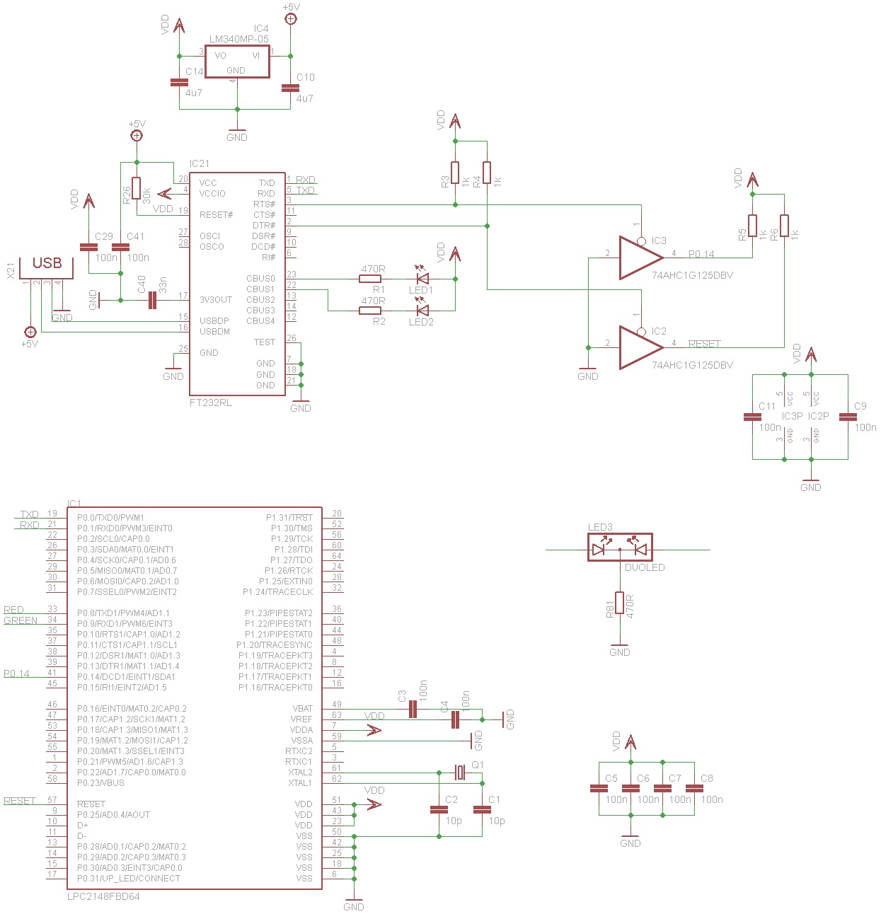

alles klar danke dir, könntest du dir bitte noch meinen schaltplan
ansehen?
siehe anhang.
von (prx) A. K. (prx)
Sollte Vbat nicht an Vdd ran, wenn man keine Batterie verwendet?
Ebenso Vref.

VBAT und VREF gehören an VDD. Möglicherweise hat das
Nebeneffekte wenn das nicht der Fall ist.
 - Michael

danke für den tip, habs mir im datenblatt nochmal angesehen - vbat dient
wohl nur zur versorgung der RTC, aref für den ADC - ich werds trotzdem
mal versuchen die 2 pins an vdd zu hängen.

so hab jetzt vref und vbat auch auf 3.3V gehängt, leider immer noch
keine änderung - das programm startet nicht.
