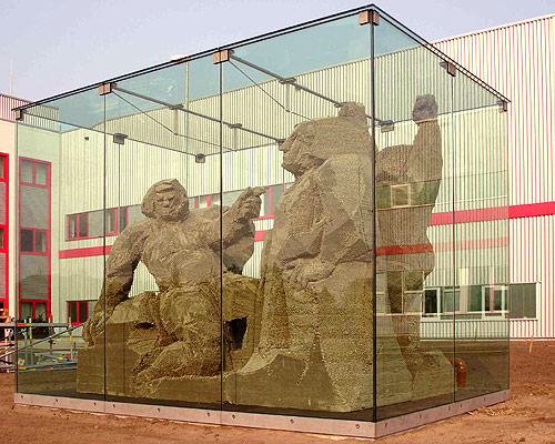

Ich arbeite selbst viel mit Glas.
( Auch mit fast perversen Maßen )
Jetzt zur Frage:
Natürlich macht es Sinn, in der gewünschten Größe ein Sicherheitsglas
zu nehmen.
Glasdicke mindestens 10 mm, sonst wackelt das wie ein Kuhschwanz
und das Beschriften wird schwierig.
Da bleibt dann nur noch ESG oder VSG.
Beim ESG können aber Regenbogeneffekte und Unebenheiten entstehen,
die eventuell bei Projektionen stören.
( Wie soll eine Projektion auf eine Glasscheibe funktionieren? )
Beim VSG gibt es Möglichkeiten auch farbig getönte- oder matte Folien
einzusetzen.
( Das könnte ein toller Effekt sein )
Die Billigvariante: Drahtspiegelglas mit eingebauten " Hilfslinien "
Letztlich muß man aber wirklich testen, welcher Glasaufbau der beste
für den Zweck ist.
Echtglas ist aber immer robuster und billiger als Kunststoff.
