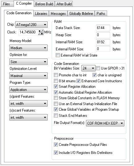

ich nutze den Codevision Compiler und einen Atmega1280.
Dieser besitzt 128kB Flash, 4kB EEPROM und 8 kB RAM
Nun habe ich bereits ein umfangreiches Programm geschrieben und bekomme
folgende Errormeldungen beim Compilieren:
Wenn ich die Variablen innerhalb der Main deklariere:
Error: D:\main.c(66): too many local variables declared inside this
function
Wenn ich die Variablen außerhalb der Main deklariere:
Linker error: global RAM variables size: 5343 bytes is too large
Ich habe meine Compiler Settings und die Info des letzten noch
funktionsfähigen Programms mal angehängt.
Welche Settings kann ich hier noch vornehmen, um den Speicher zu
vergrößern?
DANKE

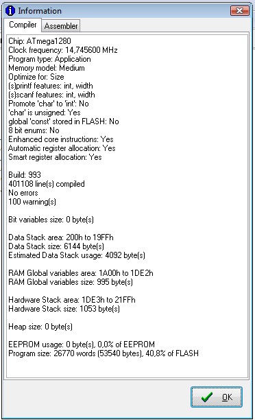

Gast #1921987
Danke für die Antworten, doch ich versteh es noch nicht ganz.
Program size: 53540 Bytes = Flash (40,8%) also noch problemfrei
Problematisch sind nur die 8192 Bytes internen RAM,
davon reserviere ich 6144 Bytes für meine Variablen und den Stack und es
werden aber nur (schätzungsweise) 4092 Bytes dafür gebrauchte.
Hier muss ich auch noch die 995 Bytes für die Globalen RAM Variablen
zählen und die 1053 für den Hardwarestack (wie kann ich diesen Wert
beeinflussen?)
-> Das macht zusammen genau 8192 Bytes.
Der Compiler meldet mir, wenn ich meine DataStack Size zu klein
einstelle,
aber kann der Compiler schon sehen, dass während des Programmablaufs zu
Fehlern aufgrund des vollen RAM-Speichers kommen kann?
Kann ich irgendwo sehen, was bzw. wo ich genau soviel Speicher
verbrauche?

#1922015
> einstelle,
Nein.
Denn wieviel Stack tatsächlich verbraucht wird, hängt davon ab, welche
Wege der Programmfluss durch die Funktionen nimmt und welche Funktionen
daher aufgerufen werden. Das aber hängt dann des öfteren auch wieder
davon ab, welchen Input (Tastendrücken, ADC Wert etc.) dein Programm
vorgesetzt bekommt. Von daher solltest du mit solchen Aussagen 'mein
Compiler passt auf mich auf' sehr vorsichtig sein.
Das einzige was Compiler/Linker mit Sicherheit richtig bestimmen können,
ist der Verbrauch, der durch globale Variablen entsteht. Alles andere
ist mit einem gewissen Fehlerpotential zu sehen.
