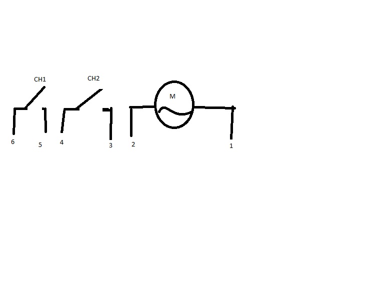

hallo  ich und mein freund streiten gerade was das für ein zeichen ist
bei einer zeitschaltuhr ist folgendes abgebildet
siehe bild
könnte uns jemand sagen was das Zeichen mit dem m drin bedeutet und was
an die anschlüsse 3-6 angeschlossen wird
danke
flo und simon
Gast #1919969
Ich würde sagen, das rechts ist ein Wechselstrom-Motor.
Anschlüsse 3+4 und 5+6 sind jeweils die zwei Pole von zwei Schaltern
(Schließer).
Wenn es eine Zeitschaltuhr ist, wäre meine Vermutung, dass an die Pole
3-6 eben zwei Sachen angeschlossen werden können, die zur eingestellten
Uhrzeit angeschaltet werden. Der Motor ist möglicherweise zum Antreiben
der Uhr selbst.

Zwischen 3 und 6 kommen nur die Schaltausgänge der Uhr raus.
Zwischen das Motorsymbol gehört vmtl die ungeschaltete 230V Spannung,
damit die Uhr auch dreht.
Mehr dazu erfahrt ihr aus der Bedienungsanleitung - wenn ihr die nicht
mehr habt, geht danach suchen. Hier ist sonst nur raten, wenn man das
Gerät nicht öffnen will.

An die beiden Motoranschlüsse wird die Wechselspanung angelegt, soweit
nicht weiter bezeichnet ist es egal wo L und N ran kommt.
Die anderen beiden "Teile" sind Schaltausgänge, vom prinzip her sind es
Schalter (Öffner).
Wenn du also eine Last anschließen willst, dann ist es so als ob du eine
Lampe mit einem Schalter und Batterie verdrahtes, nur hierbei hast du
halt deine Last, den Schaltkontakt und die Steckdose als
Spannungsquelle.

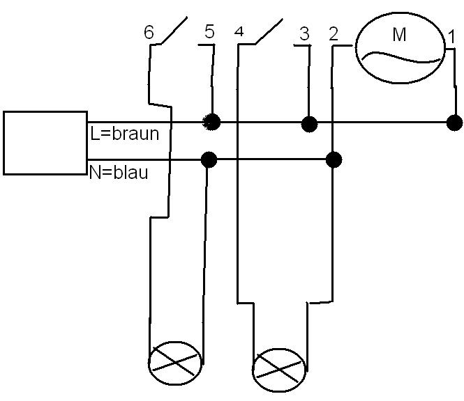

Also: Leg mal die Phase (da wo der einpolige
Spannungsprüfer leuchtet) auf 1, 3 und 5.
Den Neutralleiter auf 2 und auf eine klemme
der Last (z.B. Glühlampe 230V). Dann verbindest du
Klemme 4 oder/und 6 auf die andere Klemme/n der Last/en.

wenn ich grübler richtig verstanden habe meinte er das so soehe
anhang!!!
