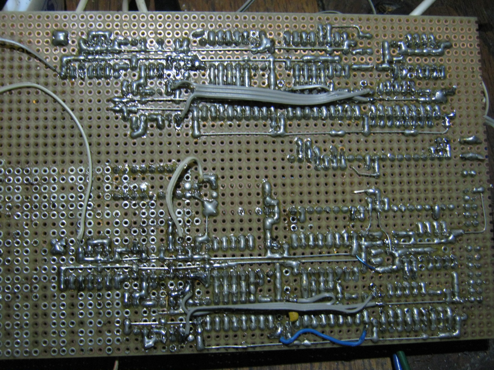

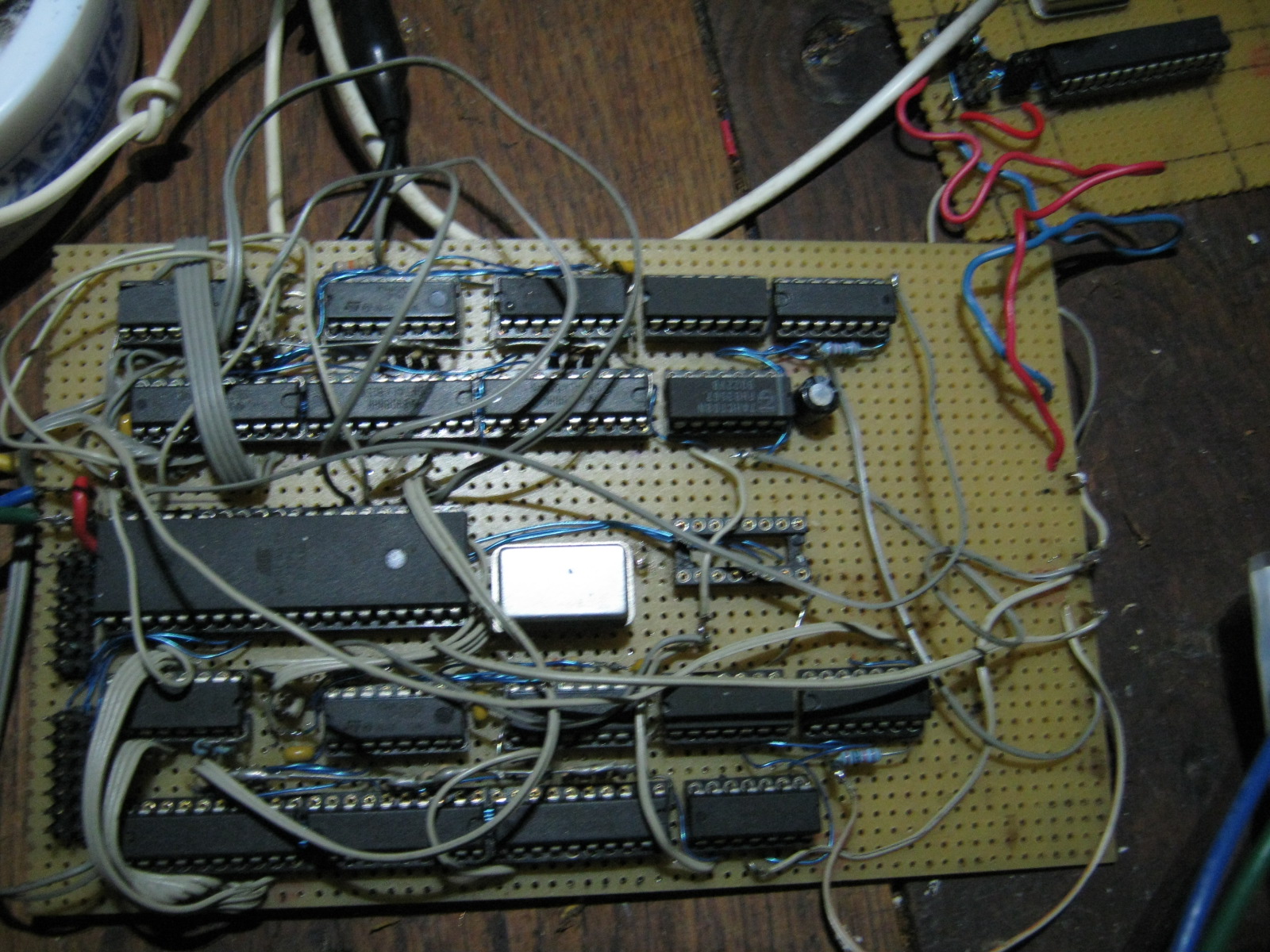

von Klaus D. (kolisson)
Damit keiner auf die Idee kommt,
es wären nur Geschichten, sende ich noch
die Photos vom Prototyp.
Die grauen kabel auf der Oberseite sind alles Steuerleitungen
und nicht signalführend.
Gruss
