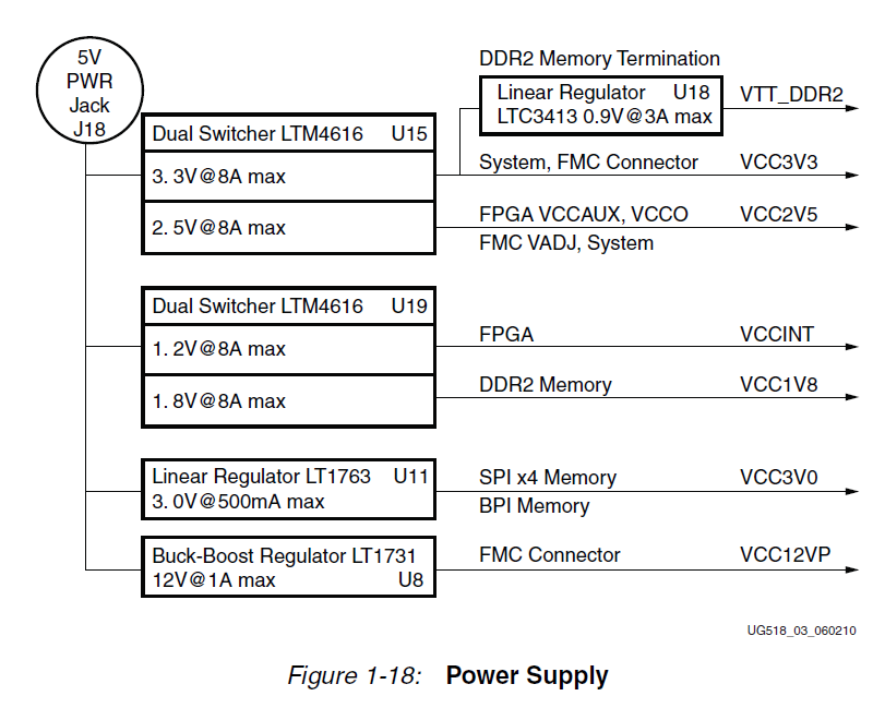

Noch eine andere Frage: Kann mir jemand eine Quelle nennen, wo ich
herausfinde wieviel Strom ich über die 3,3V-Leitung am FMC ziehen kann?
Ich will mein BreakoutBoard nur durch das FMC speisen und wär natürlich
blöd wenn ich dann das SP605 schrotten würde!
Danke euch!

Gast #2043038
Im UserGuide zum SP601 gibt es das angehängte Diagramm. Im UserGuide zum
SP605 müßte was ähnliches zu finden sein.
Duke
