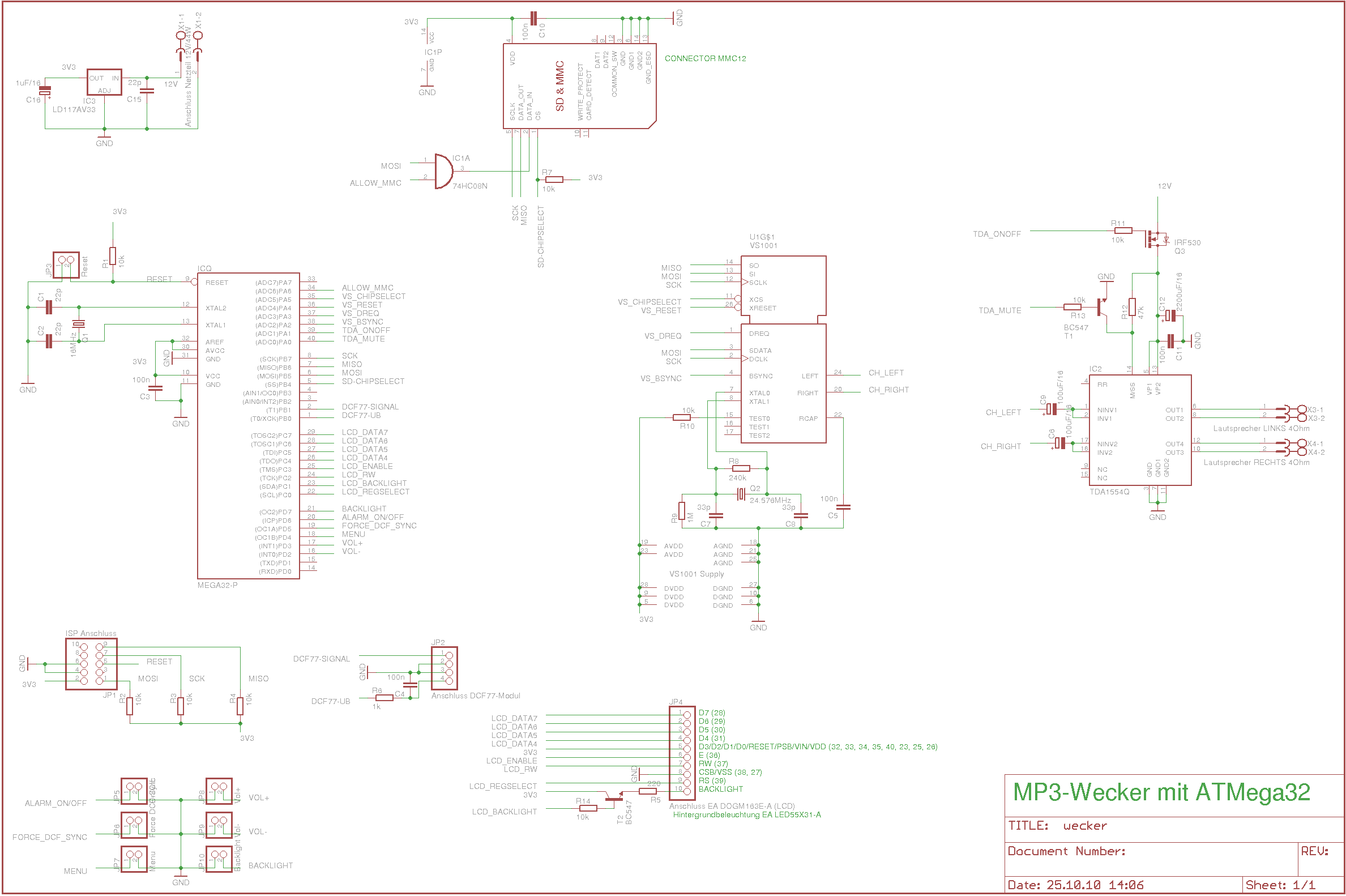

Hallo, Leute!
Erstmal besten Dank für eure Hilfe mit dem VS1011e.
Jetzt kann ich eine MP3-Datei abspielen und warten, bis das Chip mit der
Decodierung fertig ist.
Nun habe ich schon das nächste Problem auf dem Tisch, und zwar: ich habe
mein Programm so geschrieben, daß wenn ich eine Taste schließe, wird
eine Datei abgespielt (erstmal ist die Datei im Speicher als Array, ist
nur ein Test).
Alles funktioniert, aber ich muß mehrmals die Wiedergabe der Datei
durchführen lassen, bevor ich was höre.
Die erste Wiedergabe ist lautlos. Die zweite ist sehr leise, die dritte
etwas lauter, und so weiter. Ab dem 4-5. Wiedergabe ist die Lautstärke
wie gewünscht.
Wenn ich das Programm in Ruhe lassen, wird das ganze wieder von vorne
beginnen.
Ich habe schon versucht, bevor ich die MP3 abspiele, die Lautstärke zu
setzten, hat aber nicht geholfen.
Hat jemand auch das Problem gehabt?
Danke

Jetzt zier Dich nicht, zeig uns endlich Deinen Schaltplan ;)

Nein, nicht der VS1011e, sondern der Verstärker (TDA1554Q).
Meinst du, es konnte sein, daß ich eine bestimmte Zeit warten muß, bevor
der Verstärker verstärken kann?
Ist als Anhang!
Danke
Luca Bertoncello
OP #1920557
AS schrieb:
> War da nicht irgendetwas mit "Dann schalte ich den VS1011e einfach ab",
> in einem Deiner letzten Posts?
OK, Problem gefunden!
Der Verstärker braucht Zeit um in Betrieb zu kommen...
Ich werde heute Abend mein Programm so anpassen, daß der VS1011e eine
gute Sekunde nur "0" schickt, so daß der TDA1554Q wieder zum Leben
kommt.
Danke
Luca Bertoncello

Hallo, nochmal!
Ich habe immer noch im Kopf die Frage, warum dieser Verstärker so
langsam reagiert...
Kann es sein, daß ich die Kondensatoren an dem Eingang L+R zu groß
dimensioniert habe?
Ich sehe gerade in dem Datenblatt, daß 220nF empfohlen werden, ich habe
aber zwei 100µF zwischen den VS1011e und den TDA1554Q benutzt (ich frage
mich, wie ich zur Idee gekommen bin, eigentlich).
Kann es sein, daß das das Problem ist?
Wenn ja, werde ich heute Abend zwei 220nF Kerko besorgen und die zwei
Elkos tauschen...
Was ist eure Meinung?
> dimensioniert habe?
Ja, die brauchen ihre Zeit, um geladen zu werden. Werte zwischen 100nF
und 220nF sollten ok sein.

Die Kondensatoren tragen zur unteren Grenzfrequenz bei. Einerseits soll
die natürlich niedrig sein, damit du die Bässe gut hörst, auf der
anderen Seite ziehen die tiefen Frequenzen auch richtig gut Leistung -
hier gilt es also einen Kompromiss zu finden.
> Und dann warum sollte ich zwei 100nF parallel zu den aktuellen 100µF
> schalten?
> Oder habe ich total falsch verstanden, was du meintest?
Nein, die 100uF sind völlig falsch. Ich meinte, dass du auch zwei 100nF
parallel schalten kannst, wenn du gerade keine 220nF hast.
> Mmm... Gibt es was zwischen 100nF und 220nf? :)
Du kannst dir durch entsprechende Verschaltung fast jeden Wert mit den
Standard-Werten schaffen. Aber auch so gibt es fertige Kondensatoren mit
Werten zwischen 100nF und 220nF.
> Was kann das Problem sein, wenn der Kondensator zu klein ist? Nur, daß
> mehr Strom gefressen wird?
Es kann sein, dass es irgendwann richtig mies klingt, weil du deinen
Verstärker und / oder Lautsprecher übersteuerst.

OK, also, lieber doch die 220nF nutzen, wie im Datenblatt von TDA1554Q
steht.
Ich werde heute Abend die paar Cents investieren und 2x 220nF besorgen.
