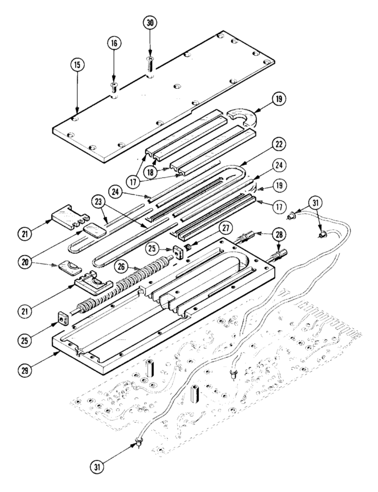

mechanisch einstellbare Verzögerungsleitung
OP #1920453
in z.B. dem Tek 7A19 (+Option 4) Einschub ist eine mechanisch
einstellbare Verzögerungsleitung enthalten. Im Handbuch des Einschubs
findet sich zwar eine Explosionszeichnung der Verzögerungsleitung, doch
richtig schlau werde ich daraus auch nicht, wie sie funktioniert. Vom
Aufschrauben der Verzögerungsleitung sehe ich es an dieser Stelle mal
ab. Kann man sich das analog zu einem Poti vorstellen, bei dem ein
Schleifer auf einer Bahn bewegt wird?
Mfg, Lukas

Die "russische" Methode für Verzögerungsleitungen ist tatsächlich eine
lange Koaxialleitung, die man an verschiedenen Stellen anzapft. Das ist
in manchen Anwendungen (Ultraschalmikroskope) auch heute noch Stand der
Technik.
Es gibt aber auch ICs mit LC-Ketten, die an verschiedenen Orten die
Spannung abgreifen.
Wie das im Tek 7A19 gelöst ist, weiß ich leider nicht.
Es wird einfach stufenlos mechanisch der Abgriff verändert.
>  Vom
> ab.
Das aufschrauben geht ganz einfach.
Der Zusammenbau ist dagegen etwas knifflig.
So isses .-)
