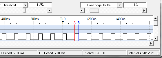

von Hannes S. (Gast)
Luky schrieb:
> Wie schnell sind die kleinen
> ARM (STM32, LPC, Stellaris, ...) beim Portzugriff?
Zum STM32 (72MHz, 2WS) kann ich mal das berühmte Pin-Toggeln liefern.
Folgender Code wurde ausgeführt:
  while (1)
    GPIOA->BSRR = GPIO_Pin_9;
    GPIOA->BRR = GPIO_Pin_9;
Da ein 16Bit zugriff genauso lang dauern dürfte, wird die Ausgabe eines
16Bit Worts auch 28ns dauern. Sinnvoller wäre natürlich, das per DMA
machen zu lassen, dann könnten wohl schon so 70MByte/s drin sein...
von Luky (Gast)
STM32 sieht gut aus, genau das was ich gesucht habe. Danke an alle die
die Fragestellung gelesen haben ;-)
von Entwickler (Gast)
Du lieferst ein gutes Beispiel für Schönrechnerei.
Ich sehe als Periodendauer 3 x 28ns. Du solltest auch ein Bild zeigen,
wo ein Interrupt zwischen SET- und CLEAR-Befehl eintrifft :-)
