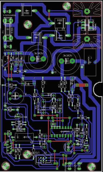

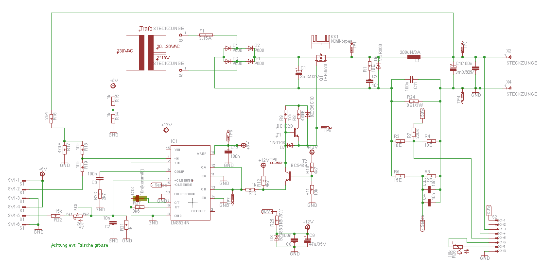

Hallo zusammen
Ich bin gerade dabei ein Labornetzteil selber zu machen. Im Anhang habe
ich das Leistungsprint Schema sowie das Layout. Könnt Ihr mir noch ein
paar tipps geben, was ich noch beachten sollte (vorallem beim Layout).
Zur verfügung habe ich eine eine Kupferbeschichtete
europlatte(100*160mm). Die Platine wird gefrässt.
Ich danke für Eure Hilfe schon im Voraus.
Moderator (Firma: Titel) Persönliche Seite #1920594
Woher ist der Schaltplan?
Was hat in einem Schaltregler ein Snubber neben der Freilaufdiode zu
suchen?

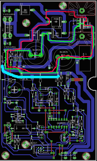

Zu den Grundlagen: du hast in einem Schaltregler 2 Stromkreise, die
möglichst kompakt ausgelegt sein müssen. Sieh mal dort nach:
http://www.lothar-miller.de/s9y/categories/40-Layout-Schaltregler
Du mußt also jetzt bei dir mal den Ladestromkreis und den
Freilaufstromkreis finden und optimieren. Und dann kommt (nicht
unwichtig) der Feedback mit dazu. Wenn der unsauber verlegt ist, dann
wird deine Schaltung niemals stabil arbeiten. Weil das für einen
Anfänger evtl. nicht so einfach ist, habe ich das für dich mal
gemacht...
Und du siehst selber: damit bist du sehr sehr weit von einem Optimum
entfernt. Die Ströme spannen riesige Schleifen auf und es fließt sogar
der Laststrom quer über deine Signalverarbeitung (cyan/blau)...
Ganz am Rande: durch die Freilaufdiode fließt der Selbe Strom wie durch
die Spule. Dann sollte auch die Leiterbahn dorthin gleich breit sein...
Zusammengefasst: es ist sehr schwierig ein Schaltreglerlayout ohne
Erfahrung einseitig gut hinzubekommen. Prinzipiell funktionieren wird
das Ding schon, nur hast du evtl. eher einen Störsender und/oder in
bestimmten Lastbereichen ein seltsames Verhalten (Störspitzen,
Reglerschwingungen...).
Gast #1920630
Der Schaltplan habe ich aus den SwissMEM Ausbildungsunterlagen.
Was ist ein Snubber?
Wenn ich dich richtig verstanden habe, müssen die beiden Ströme
möglichst gleich verlaufen, und auch möglichst gleich lang sein.
Moderator (Firma: Titel) Persönliche Seite #1920667
Sie sollten im Idealfall gar nicht "lang" sein, sondern "kurz". Es
sollte eigentlich gar keine richtig große Schleife entstehen, sondern
nur ein Schleifchen. Hier zählt jeder mm...

#1920754
> suchen?
Der ist da genau richtig.
Denn er sorgt in dieser etwas eigenartigen Schaltung dafür, das die
Stromregelung einigermaßen sauber läuft.
Sonst würde diese bei den durch die unvermeitlichen
Leitungseffekte/Aufbaueinflüsse völlig aus dem Tritt gebracht.

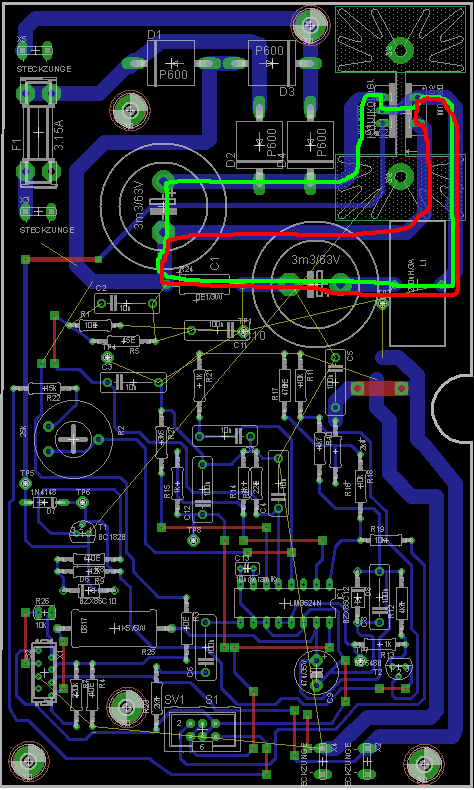

Gast #1925031
Dazu kann ich nur sagen, das ich das Shema einfach übernommen habe.
Jetzt muss ich zu diesem Schema noch ein Layout machen.
Das fertig überarbeitete Layout werde ich ein paar Tagen wieder
reinstellen.
