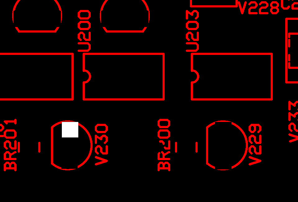

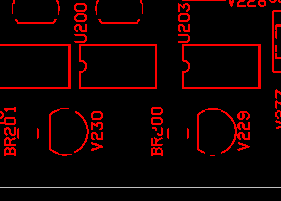

ich habe hier etwas ganz merkwürdiges:
1. In meinem Editor Viewmate-deluxe sind Objekte, die ich nicht sehe
(Viewmate-om.png), aber wohl markieren kann (Viewmate-mm.png).

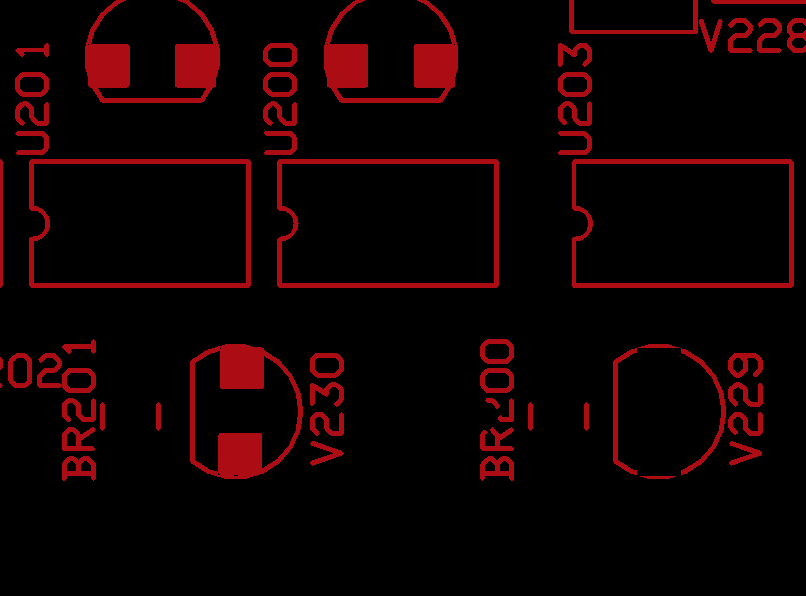

2. beim Export und anschauen in Gerbv (gerbv.png) werden diese Objekte
bei V230 exportiert, bei V229 aber nicht. Im Viewmate kann ich diese
aber sowohl bei V230 als auch bei V229 markieren. Da es sich um
Bestückungsdruck handelt, und dieser direkt über Stoppmaske liegt,
fehlen diese Objekte nat. auf der realen Platine. Ich werde sie deshalb
einfach löschen, aber trotzdem habe ich das prinzipielle Problem, das
nicht alle Objekte die es gibt im viewmate angezeigt werden, und es
werden auch nicht alle Objekte exportiert. Beim Bestückungsdruck mag das
irrelevant sein, beim Kupfer bleibt aber ein unschönes Gefühl.
Hat eventuell irgendwer eine Idee, woher das kommt?
Hallo Hendrik,
sieht nach negativen Objekten aus. Sieh mal in der Hilfe unter "positive
and negative layers" nach. Macht an der Stelle ja auch Sinn.
Gruss Reinhard
Sinn machts, da hast du Recht.
Irgendwie werden die Objekte voneinander angezogen. Dann muß ich  mir
wohl auch keine Sorgen machen, daß das in den Kupferlayern auftaucht.
Und wieder was dazugelernt, was in den Gerberdaten so alles
drinsteckt...

Ratloser schrieb:
> Aber wie Objekte voneinander abgezogen werden nicht.
das ist doch völlig trivial:
du machst einen positiven Layer mit einer Massefläche
du machst einen negativen Layer mit runden Pads
-> in der Massefläche sind runde Aussparungen!
Das geht zwar auch anders, indem man die Massefläche mit den
ausgesparten Löchern im positiven Layer direkt zeichnet, aber mit
wesentlich mehr Daten (jedes Pad besteht aus einem Kreis und
entsprechenden Unterbrechungen in der Füllung - je nach Hatching ist die
direkte Ausgabe hundertmal oder mehr umfangreicher als das negative Pad,
das aus einem einzigen Befehl besteht).
Da es heute auf MByte nicht mehr ankommt, ist das Arbeiten mit negativen
Layern aus der Mode gekommen, was auch Fehler verringert - ein Layer ist
ein Layer ist ein Layer, und er enthält genau alles was drauf gehört.
Mit positiven und negativen Layern, die man einander zuordnen muss, kann
man ganz leicht Schrott produzieren.

Nur bei Extended: %IP = Image Polarity. Weiteres hier:
http://www.artwork.com/gerber/274x/rs274xrevd_e.pdf

THX@Reinhard Kern. Super Beschreibung des Datenformats.
Genau so was suchte ich. Auf Seite 17 sind solche speziellen D-Codes
beschrieben, die mir mir wahrscheinlich benutzt werden. Ich  habe nicht
einen positiven Layer und einen Negativen für eine Physikalische Lage,
sondern jede echte Lage ist auch nur in einem File abgebildet. Wenn ich
nachher mal etwas luft habe, werde ich mal nach den D-codes suchen.
