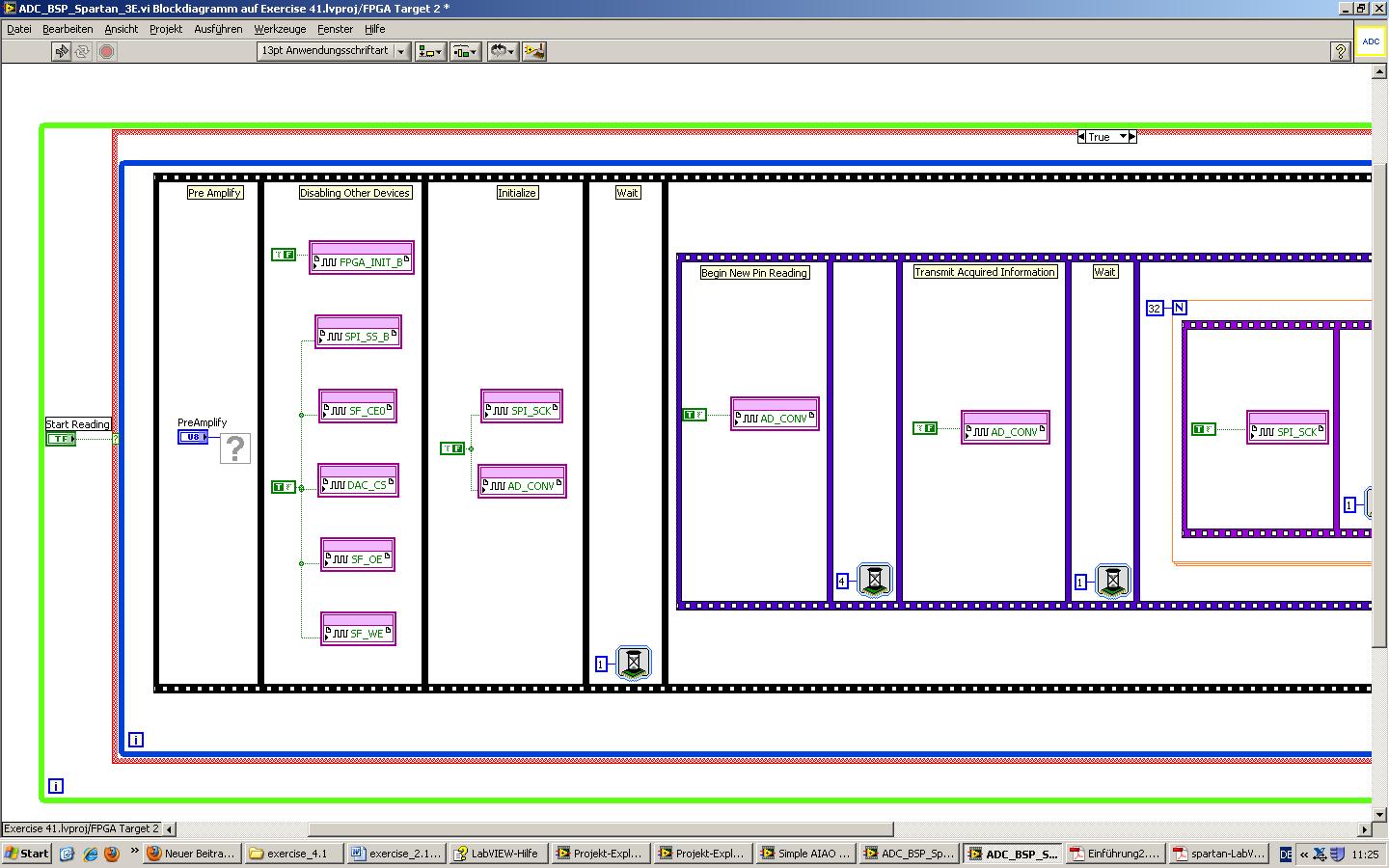

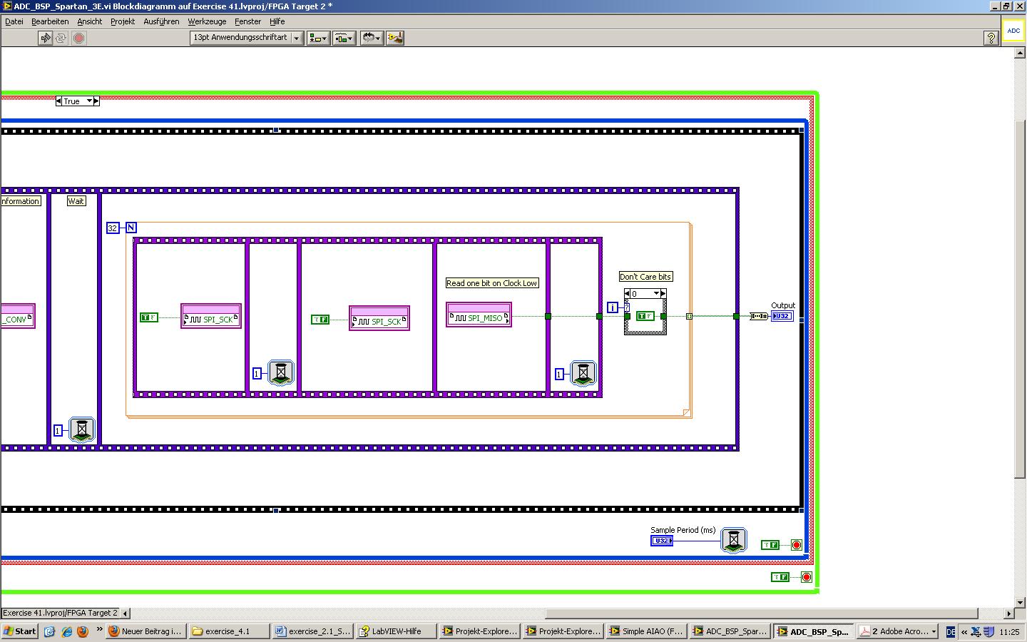

ich bin gerade dabei ein Spartan 3 E Starter Kit  in Betrieb zu
nehmen.Kontrollieren und die WEtre ausgeben lassen,will ich mir in
Labview.Ich habe im Netz ein Programm gefudnen,wo man sich Signale
ausgeben lassen kann vom ADC.Nur leider verstehe ich das Programm nicht
und es reagiert auch nicht auf ankommende Signale.Um sehen zu können,ob
sich was in dem Auswertungsdiagramm ändert,habe ich eine kleine Spannung
von aussen an den ADC gelegt.Es gibt keine Änderungen an dem Graphen.Das
Board ist über USB mit dem Rechenr verbunden.Kennt ihr vllt bessere
Programme zum arbeiten mit dem AD?Wo kann es mögliche Fehlerquellen
geben?

fk046 schrieb:
> Wo kann es mögliche Fehlerquellen geben?
Du nimmst 2 Schritte auf einmal und fällst aufs Maul... :-/
Zuerst solltest du mal festlegen:
Welche Hardware hast du?
Kannst du dort schon (ohne LabView) irgendwelche (Analog-)Werte
ausgeben?
Welche Verbindung nimmst du mit dem FPGA auf (RS232, SPI,..)?
Wie ist der ADC mit dem FPGA verbunden?
Kannst du (ohne LabView) über USB mit deiner Zielhardware kommunizieren?
Erst mal Denken, und dann suchen. Nicht einfach irgendwas irgendwo
herkopieren und hoffen, dass das dann schon geht...
von fk046 (Gast)
Hardware:
Spartan 3E Starter Board
Die Hardware funktioniert soweit.Habe 3 Beispiele in Labview selber
bearbeitet(LED,LCD und Taster in Verbindung mit LED)
Das Board ist über USB mit dem PC verbunden.An den ADC wird dirket eine
Spannung angelegt,die es zu messen gilt.
Der ADC komuniziert via SPI mit dem FPGA.
Ich habe mir schon ein paar Gedanken gemacht.Ich dachte eigentlich,das
ich via Labview vieles einstellen kann und demnach mir rückwirkend
erklären kann,wie das funktioniert.
Aber Step by Step ist natürlich die bessere vorgehensweise.
Schonmal vielen Dank für deine Tips.Bin dann schon auf neue Ideeen
gestoßen.
von Martin (Gast)
Ich dachte immer das man mit dem Labview FPGA-Module nur die Hardware
von National Instrument benutzen kann. So wie ich es verstanden habe
willst Du ein normales Evaluation Board benutzen.
Wo kannst Du denn in Deinem Programm festlegen auf welchen Ports der
Clock in den FPGA kommt?
