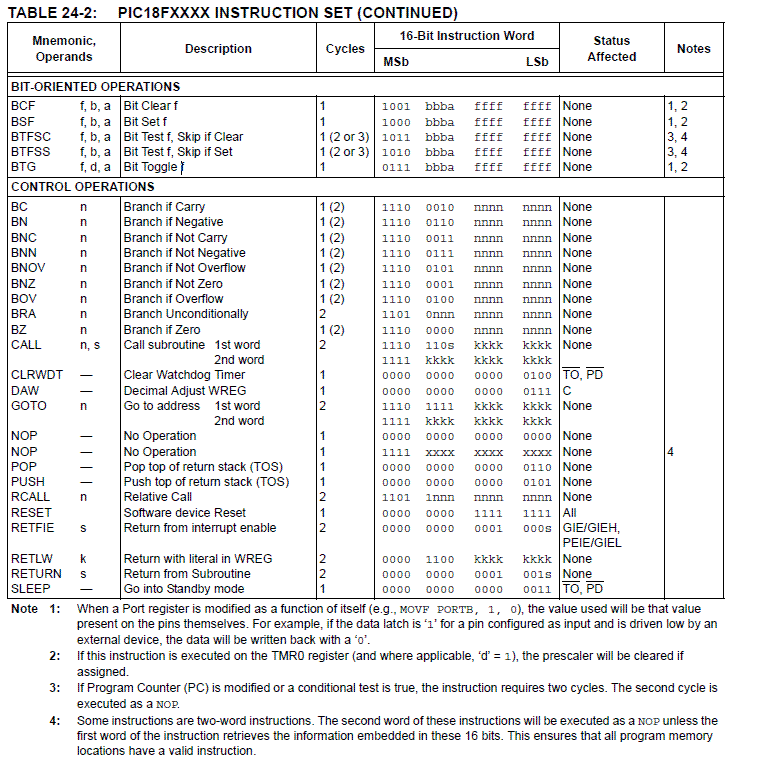

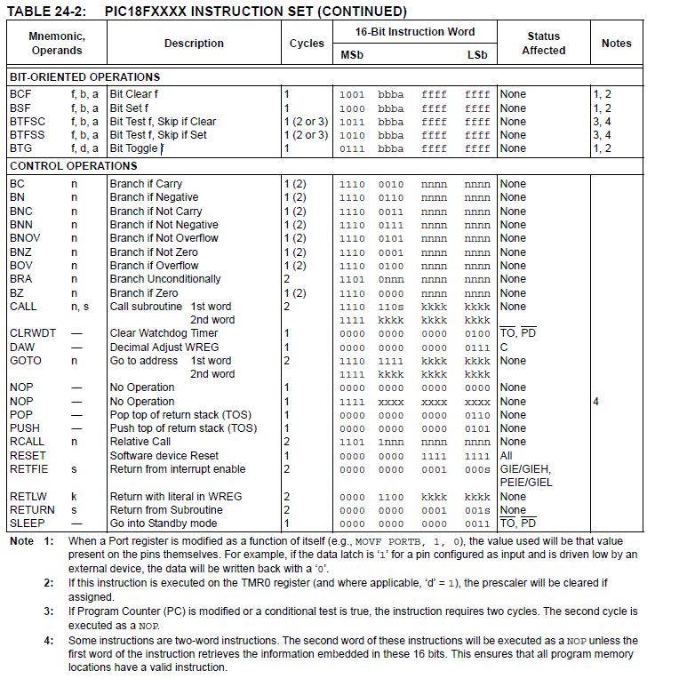

von Damien (Gast)
Entschuldigt!! Das war nicht meine Absicht!
Ich spreche von 300 Hz und wie gesagt, soll die Frequenz später erhöht
werden.. Dann bis 10 kHz( das k ist beabsichtigt ).
Das Ganze läuft dann innerhalb 1s(sekunde) ab.
von Eddy C. (chrisi)
Schreibe mal was über die Anwendung. Mag sein, dass eine schnuckelige
DDS in Software genau das Richtige für Dich ist.
von Damien (Gast)
Ich möchte ein elektromagnetisches Feld erzeugen.
Dabei wird das digitale Signal über ein R2R Netzwerk in ein analoges
Signal
umgewandelt und mit Hilfe von OPs wird das elektromagnetische Feld
erzeugt.
Im Anhang befinden sich die Taktfrequenzen. Soweit komme ich noch mit,
aber
bei 'branch' verstehe ich nicht mehr viel :(
von Michael B. (mb_)
Du solltest unbedingt die Assemblersprache deines PIC lernen und
erstmal anfangen auszurechnen wieviele Befehle du zur Verfügung hast um
deinen Takt überhaupt zu erzeugen.
Das werden nicht viele sein.
Dann musst du ausrechnen wieviele Befehle du mindestens brauchst um
einen Schritt zu erzeugen. Das werden einige sein.
Deine Anwendung befindet sich definitiv sehr nah an der oberen
Leistungsgrenze des Mikrokontrollers und die 10khz Anwendung (mit 256
Schritten) ist mit Sicherheit über der Leistungsfähigkeit des
Controllers.
