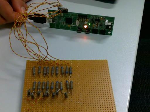

vielen lieben Dank für eure Vorschläge. Ich habe ein Bild der Platine
hochgeladen, das mag auf Experten bestimmt lustig wirken =)
Ja, es ist ein R2R-Netzwerk für 8 Bit, also mit 24 x
8-kOhm-Widerständen. Also parallel je 2 Widerstände pro Bit und am
unteren Bildrand in Reihe je ein Widerstand von Bit zu Bit hin zum
Ausgang.
Je Eingang ist ein Kabel von der Platine zu einem Pin von Port A des
Atmels gelötet, wir nutzen eine Steckverbindung. Der Atmel-Controller
ist über USB angeschlossen und liefert am Oszilloskop max. ~1V Spannung.
Wir haben natürlich überprüft, dass wir die Kabel in der richtigen
Reihenfolge der Pins angeschlossen haben und jeweils Werte auf einzelne
Pins gegeben und den Strom abgenommen, das sollte stimmen.

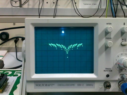

Das Bild "dreieck.jpg" soll eine ab- und aufsteigende Flanke eines
Dreiecksignals darstellen. Leider wie gesagt, hat es absolut nichts von
einer Rampenfunktion.
Unser Programm ist recht kompakt, um euch das runterladen zu sparen,
steht der wichtige Teil nochmal unten.
Mit Masse und Last haben wir leider eher Halbwissen. Wir haben den
Ausgang der Platine am unteren linken Bildrand mit dem Massepin von Port
A verbunden. Es kann gut sein, dass wir dabei etwas noch nicht beachtet
haben. Daher danke für Hilfe =)
lg
Eik

#1925208
In Eurem Code vermisse ich die Initialisierung des Ports.
D.h. vermutlich ist der noch als Input konfiguriert und ihr schaltet da
die internen Pullups ein- und aus und kein einziges Element des
R2R-Netzwerks wird auf 0 gezogen.
DDRA = 0xff;
Viele Grüße,
        Simon
Gast #1929602
Juhu, es funktioniert =)
Wir haben es nicht glauben können, aber wir hatten wirklich nur die
Initialisierung des Ports vergessen. Da kommt aber nun wirklich kein
Mensch drauf. Komisch, dass wir beim Messen der einzelnen Pin-Spannungen
mit festen Werten trotzdem richtige Messergebnisse hatten. Vielleicht
ging dann wirklich erst bei den Werten zwischen 0 und 255 alles drunter
und drüber.
Wir haben die Rampenfunktion gleich ausprobiert, alles herrlich, auch
Sinus, Sägezahn, Dreieck, Rechteck. Zum Glück war es doch nur ein
Software-Fehler und wir mussten nicht nochmal alles auseinandernehmen.
vielen lieben Dank für die großartige Hilfe
Eik
