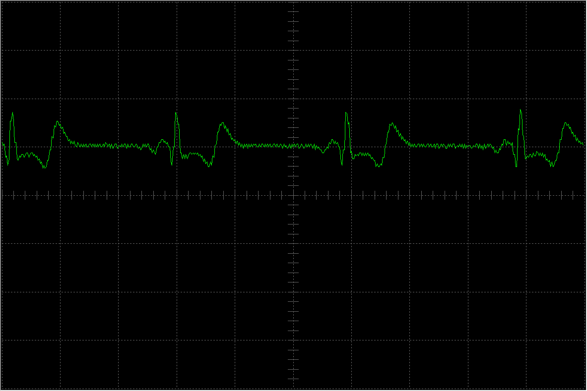

ich habe mir ein EKG auf einer Platine aufgebaut, mit einem AD620
Instrumentenverstärker und einigen Filtern. Zum Schluß folgt noch ein
Spannungsfolger und ein Differnenzverstärker für den ADC-Eingang. Das
ganze Funktioniert ziemlich rauscharm und die Ausgangsspannung liegt
zwischen 0 und 3V. Der Ausgang ist mit einem ADC-Eingang eines
ATMega1280L verbunden.
Ich möchte jetzt 1. softwareseitig den Puls aus dem EKG-Signal ermitteln
und 2. das EKG-Signal, mit einer geringeren Abstastrate, an einen
USART-Port weiterleiten, um es dann auf dem PC anzeigen zu lassen.
Bei 1 sollte das doch irgendwie so gehen, dass ich den Extremwert in
einem bestimmten Zeitintervall suche oder?!?
Wie kann ich Punkt 2 realisieren, so dass nicht extrem viele Daten die
ganze Zeit gesendet werden.
Danke schonmal.

Die Ableitung sieht doch ganz ordentlich aus. Zu Punkt 1.) gibt es im
PDF "ECG Implementation on the TMS320C5515 DSP Medical Development Kit
(MDK)" von TI im Kapitel "3.6 QRS (HR) Detection Algorithm" eine
ausführliche Beschreibung.
Hast du an den Eingängen des AD620 1M Widerstände nach Masse geschaltet
(zwecks Störungsreduzierung) oder funktioniert das bei dir auch ohne?

Ich habe ja nur den Eingang des Instrumentenverstärkers so aufgebaut wie
beim AD8220 abgebildet. Alles was da hinter kommt habe ich anders. Erst
einen Hochpass 1. Ordnung fg=0,033Hz, dann einen Verstärker V=45 dann
einen Butterworth Filter 4. Ordnung fg=20Hz und dann für meinen ADC
einen Spannungsfolger und einen Differenzverstärker. Die Platine ist
ziemlich klein und ich habe 5 Abblockkondensatoren drauf.
Die Kabel zu den Elektroden sind geschirmt und auf Masse gelegt.
Es ging ja mehr um die Softwareverwirklichung des Berechnens des
Herzschlages aus dem EKG-Signal.
Gast #1924398
>Die Elektroden sind nach einer Abgewandelten Ableitung nach Eindthoven geklebt.
Ändere mal die Anordnung der Elektroden.
Die erste Spitze (nennt sich QRS-zacke) sollte höher werden. Dann läst
sich der Puls besser messen.
Etwa so: ist der Messwert  z.B. größer 2V startet eine Zeitmessung
(erster Impuls). Der zweite Impuls beendet die Zeitmessung. Aus der Zeit
zwischen den Impulsen berechnet sich der Puls.
Probier mal: eine Elektrode Brustmitte, zweite Elektrode linke Brust.

>Also erste Elektrode Brustmitte in Höhe der Brustwarzen und die zweite
>Elektrode unter die linke Brust. Und die dritte?
ja, ich klebe die 2. Elektrode links von der linken Brust in Höhe etwa
Achselhöhle
die 3. Elektode (Masse) an den Unterschenkel
Du musst etwas experimentieren. Es wird ja noch gespielt.
