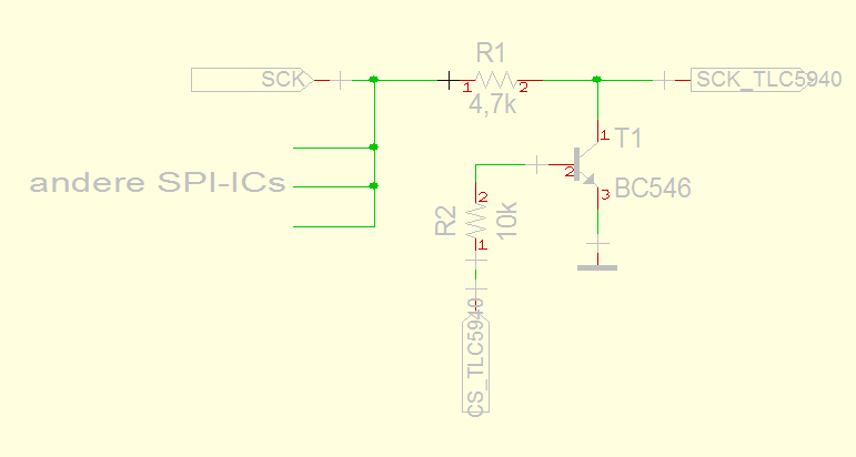

kurz meine Situation: An der Hardware-SPI des Atmegas hängen mehrere
SPI-ICs (CAN, ...) und nun soll noch ein TLC5940 angeschlossen werden.
Dummerweise hat der TLC5940 keinen seperaten CS-Pin, um ihn vom SPI-Bus
zu "trennen".
Daher wurde mir empfohlen, einfach das SCK-Signal auf Masse zu ziehen,
und somit einen CS-Pin "nachzubauen".
Im Anhang hab mir nun eine Skizze gemacht, wie es aussehen könnte. Würde
das so funktionieren? SPI-Takt wäre 8MHz, dürfte das gehen oder könnte
das Probleme geben?
Würde mich über eure Hilfe und Erfahrung freuen :)
Viele Grüße
Julian

Warum willst Du denn das Taktsignal vom TLC5940 trennen? Soweit ich
sehe, ignoriert er die Daten, solange er keinen positiven Puls auf XLAT
bekommt. Damit erfüllt XLAT die Funktion eines CS-Pins, nur daß er eben
nicht für die gesamte Übertragung aktiv gehalten, sonden nach dem
Eintakten der Bits nur kurz aktiviert wird.

Julian W. schrieb:
> Stimmt eigentlich.
> Aber könntest du mir das genaue erklären, warum er nicht die ganze Zeit
> lang aktiv sein muss, dass versteh ich momentan nämlich nicht so ganz...
Du musst gedanklich bei diesem Chip zwischen dem Schieberegister und den
eigentlichen Datenregistern trennen.
In die Schieberegister taktest du deine Daten rein. Und erst durch einen
XLAT Puls werden diese Daten aktiv, in dem sie in die eigentlichen
Datenregister (mit denen der Chip dann tatsächlich arbeitet) übernommen
werden.
Kein XLAT Puls, keine Übernahme dessen was sich im Schieberegister
angesammelt hat.
Das heisst aber auch: Es ist doch völlig wurscht, ob dein IC in seinem
Schieberegister da Daten durchrauschen sieht oder nicht. Solange er
keinen XLAT bekommt, werden die sowieso nicht aktiv.
