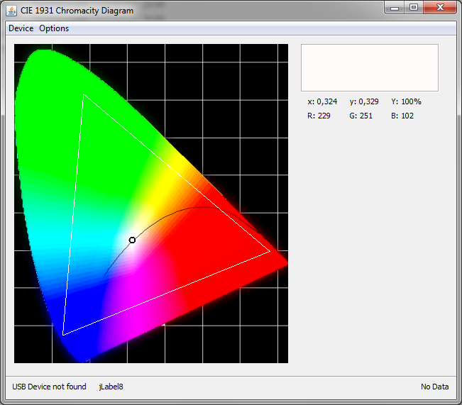

Also ein Spektrometer zeigt mir (bei einer Farbmessung) stets den
Farbort (x,y) in einem CIE-Farbraum an:
http://de.wikipedia.org/wiki/CIE-Normvalenzsystem
und dieses repräsentiert die Farbwahrnehmung (also nicht nur
physikalisch) des Menschen.
Ich hatte auch schon die Idee (auch wenn nicht sehr wissenschaftlich)
mir durch Messung solch eine Tabelle zu erstellen:
Farbort (x,y) | i_R | i_G | i_B |
(x1,y1)       | 25  | 0   | 0   |
(x1,y2)       | 13  | 20 | 56   |
(xn,yn)       | 22  | 7   | 0   |
damit würde ich den Zusammenhang zwischen den Strömen (bzw. mittlerem
Strom durch PWM-Ansteuerung)) und dem Farbort herstellen. Allerdings bin
ich mir nicht sicher ob ich diese LookUp-Tabelle auch fitten könnte in
der Form:
(x,y) = (a_0*i_R + b_0*i_G + c_0*i_B, a_1*i_R + b_1*i_G + c1_*i_B) oder
so ähnlich. Allerdings wüsste ich nicht wie man sowas fitten würde...

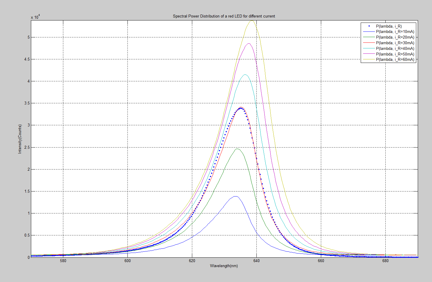

von Robert N. (Gast)
Wir haben so was mal angefangen...
Du brauchst in jedem Fall die Farborte und die Intensitäten der
einzelnen LEDs. Danach dann von xy nach RGB umrechnen. Auf Grund der
Fertigungstoleranzen von LED zu LED aber nicht praktikabel. Während die
Physikfreaks daran geknobelt haben, haben wir Tekkies einfach eine
"idealisierte" Umrechnung genutzt, die imho ausreichend genau ist. Kommt
halt auf Deine Anforderungen an.
Im Bild siehst Du, dass die Werte für R, G und B im Unbuntpunkt
(entsprechend der LEDs) stark abweichen.
robbse

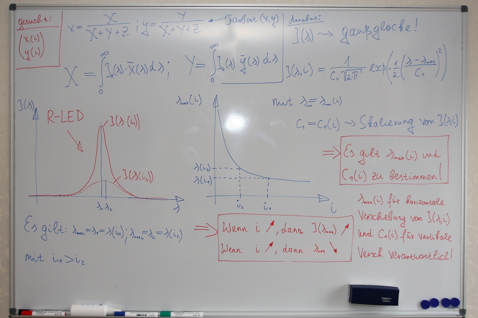

@Danke an alle für die bereits zahlreichen Antworten, die haben mich auf
die Idee gebracht, wie ich den Zusammenhang zwischen dem Farbort und dem
Strom herstellen könnte (siehe Anhang).
Dabei setze ich voraus, dass das Spektrum jedes R, G bzw. B-Kanals der
LED gaußförmig ist. Die fehlenden Größen lambda(i) und C1(i) kann ich ja
aus dem Datenblatt bzw. aus der Messung relativ leicht bestimmen.
Ich meine es würde so funktionieren, was meint ihr dazu?
von Richard (Gast)
noch ein letzter Nachtrag für meine Nachfolger, die auf der Suche nach
dem gleichen Thema waren wie ich ...
Das mit Gauß hat nicht hingehaut, da die Form der spektralen Verteilung
der LED nicht dem Gauß entsprach, der Fehler wäre einfach zu groß. Die
Verteilung der LED ist auch unsymmetrisch, deshalb muss man mindestens
zwei Funktionen Betrachten einmal für die linke Seite bis zu lambda_max
und eine für die rechte Seite.
Als Funktion eignet sich gut die zweite Ableitung der Cauchy
Distribution, mit
f(x) = A / (1 + ((x-x_0)/W)^2)^2
es kann sicherlich eine andere Funktion gefunden werden, die sich besser
eignet, aber der Vorteil dieser ist der, dass sich die Parameter sehr
gut interpretieren lassen.
A = P_max bei lambda_max
x_0 = lambda_max
W = Stromabhängige Breite der Kurve (denn diese wird etwas verzehrt).
A, x_0 und W lassen sich sehr leicht mit ein paar Messungen in Matlab
fitten.
Ich habe vergeblich versucht, die Kurvenschar für verschiedene Ströme
durch Matlab fitten zu lassen um P(lambda, i_R) rauszubekommen. Aber mit
diesem Ergebnis bin auch zufrieden ...

von Frank B. (f-baer)
Richard: Das sieht mir auf den ersten Blick wie eine Weibull-Verteilung
aus.
F(x) = 1 - e^(a * x^beta)
Vielleicht hilft dir das Stichwort weiter um ein genaueres
mathematisches Modell zu finden. Der Weg über die Ableitung der
Cauchy-Verteilung erscheint mir doch recht umständlich.

Die Funktion sieht tatsächlich aus wie meine spektrale Verteilung,
allerdings habe ich Matlab jetzt probiert den Datensatz mit lambdas und
Intensitäten zu geben, damit er mir mit dem Weibull-Ansatz den Datensatz
fittet. Aber der weigerte sich und gab nur eine Flache Linie raus, mit
dem Hinweis, dass es die beste Approximation wäre ... :)
Anscheinend lässt sich die Funktion für Wellenlängen (Bereich ~nm) nicht
annähern und die einzelnen Parameter lassen sich nicht so schön und
nachvollziehbar interpretieren.

Es ist anhand der CIE-Integrale für X, Y, Z sehr leicht
einzusehen, dass sich die (x,y)-Farben additiv verhalten.
Angenommen, die drei LED-Chips wären "gleich hell" (wir
ignorieren also erstmal das eben angesprochene Problem),
dann könnte man den Farbort der Mischfarben folgendermaßen
bestimmen:
Seien pr, pg, pb die PWM-Prozentwerte für Rot/Grün/Blau und
gelte pr + pg + pb = 100%. Dann gilt:
x = (Rx * pr + Gx * pg + Bx * pb)
y = (Ry * pr + Gy * pg + By * pb)
Das brauchen wir nur minimal anzupassen, wenn wir
pr + pg + pb  != 100% zulassen wollen:
x = (Rx * pr + Gx * pg + Bx * pb) / (pr + pg + pb)
y = (Ry * pr + Gy * pg + By * pb) / (pr + pg + pb)
Mit pr = pg = pb = 100% ergibt sich für unser Mischweiß:
Wx = (Rx + Gx + Bx) / 3
Wy = (Ry + Gy + By) / 3
Aber hier kommt jetzt die reale Welt ins Spiel. Wenn wir das
Mischweiß nachmessen, kommen wir vermutlich auf einen
anderen Farbort, nennen wir ihn (Wx', Wy'). Wir müssen jetzt
einen Weißabgleich durchführen. Das kann man - wieder das
gleiche Argument mit der Linearität der Integrale - mit
fixen Korrekturkonstanten kr, kg, kb erreichen, die man mit
folgendem Gleichungssystem bestimmen kann:
Wx' = (Rx * kr + Gx * kg + Bx * kb)
Wy' = (Ry * kr + Gy * kg + By * kb)
kr + kg + kb = 1
Das ist ein Gleichungssystem mit drei Gleichungen und drei
Unbekannten: lösbar. Dafür muss man natürlich Wx' und Wy'
entweder gemessen haben, oder doch noch irgendwie im
Datenblatt gefunden habe...
Kennt man diese Konstanten, kann man die allgemeine
Farbmischung so formulieren:
x = (Rx*kr*pr + Gx*kg*pg + Bx*kb*pb) / (pr + pg + pb)
y = (Ry*kr*pr + Gy*kg*pg + By*kb*pb) / (pr + pg + pb)
Analog zum Weißabgleich kannst Du natürlich umgekehrt ein
Gleichungssystem lösen um von gegebenen (x,y) auf deine
gewünschten Prozentwerte zu kommen.
