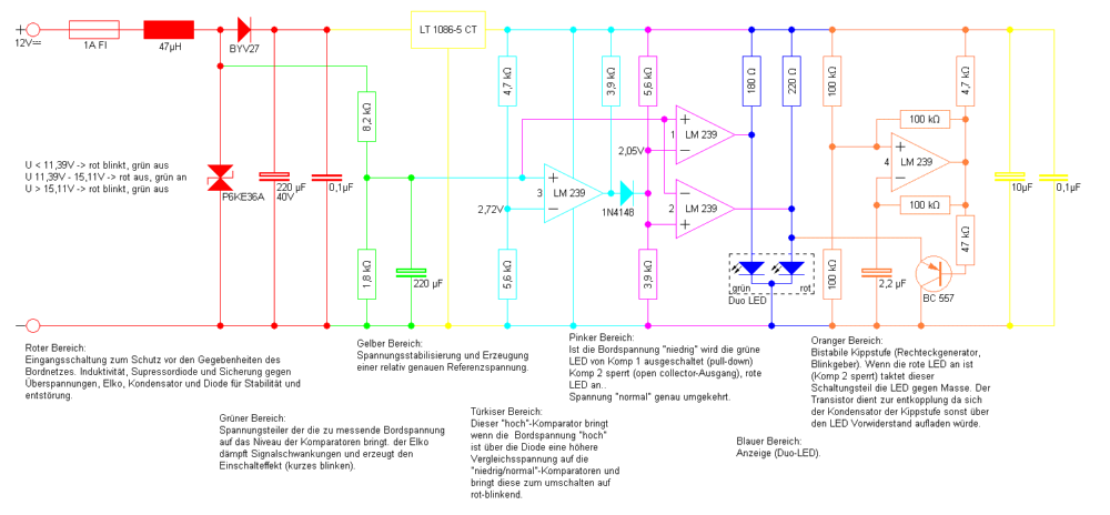

Fensterdiskriminator mit Komparator LM 239
OP #1923002
Mein erster Threat in diesem Forum...
Eigentlich wollte ich nur mal höflich Fragen ob Ihr euch mal meine
Schaltung ansehen könnt. Ich möchte eine Ladekontrolle für PKW bauen. Es
gibt zwar schon fertige Bausätze mit dem TCA 965, aber der IC ist teuer
und nicht mehr überall erhältlich. Ausserdem ist die individuelle
Selbstkonstruktion irgentwie lustiger.
Zur Schaltung. ich möchte das eine Duo-LED bei Spannungen unterhalb
einer Grenze und überhalb einer anderen Grenze rot blinkt. Dazwischen
(OK-Bereich) soll sie grün leuchten.
Erklärung der Schaltung auf dem Bild.
Ob das funktioniert? Meine elektronischen Kenntnisse sind eher
bescheiden, mit OP-AMPs hab ich noch nicht gebastelt (nur theoretisches
Wissen).
Soll auch erstmal mein einziges Projekt bleiben.
Der praktische Aufbau ist dagegen 0-Problemo.
Ich erkläre mich mal dazu bereit.
Beachte, das in KFZ sehr harte Einsatzbedingungen vorherrschen.
- starke elektrische Störungen
- mechanische Belastungen, Vibration
- sehr weiter Temperaturbereich
- sehr hohe Kurzschlussströme (Brandgefahr)
- evtl auch Beständigkeitspribleme gegen Feuchte und Bezin/Öl
Ja, aber es fehlen Bezeichner für die BE und vor allem auch Werte.
So kann man schlecht darüber diskutieren.
Ich meine aber, das da noch Fehler drin sind. Am linken Komp. fehlt der
Pullup. Bedenke, dass die Ausgange OC sind und keinen aktiven High-Pegel
liefern können.
Auch der zusätzliche Transistor am rechten Blinkgeber ist nicht ganz
überflüssig. So wird der Ausgang mit der Flussspannung der roten LED
fest auf ca. 1,8V geklemmt.
Vervollständige deinen Plan und schreibe auch gleich die errechneten
Spannungswerte für die Komparatoren an den Spannungteilern mit ran.
Versuche selber kurz zu beschreiben, wie die Schaltung deiner Meinung
nach funktionieren sollte.
Es fehlen auch noch Schutzmaßnahmen.
Ich empfehle eine Verpolschutzdiode, eine Sicherung (auch Polyswitch),
sowie Überspannungsschutz (Supressordiode) am Eingang.
Man kann solche Schaltungen auch anders aufbauen, so dass deren Struktur
einfacher zu verstehen ist.
Gruß Öletronika

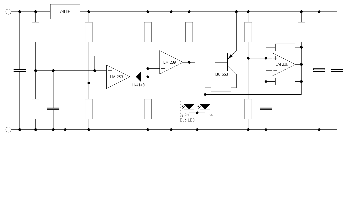

also nachdem meine Überabeitung oben für die Katz war, noch mal in
Kürze.
Meinen erste Text oben kann man vergessen!
- Die TSV-Diode ist mit 36V viel zu hoch gewählt. Derenclamping voltage
iat max. 50V, aber die max ratings des LT1086 sagen 30V. Nimm einen mit
18...24V
- Warum überhaupt der LT1086? Was macht der besser als ein preiswerter
7805?
- Sicherung und Verpolschutz ist ok.
Die Drossel scheint mir nicht nötig. Da der Stromverbr. gering ist und
am Eingang auch mit einem 7805 höchstens 8V benötigt werden, kannst du
statt dessen einen Reihenwiderstand einfügen, der bei max. Strom 2...3V
Spannungabfall verursacht. Das nimmt auch einige Wärme vom Regler weg.
- Der rote Eklo 220u mit 40V ist ok. 50...100uF mit 35...40V wären bei
den paar mA aber auch ausreichend. Nimm Elkos für mind. 105°C, nicht die
billigen 85°C-Typen.
- Der grüne Elko 220u auch für hohe Spannung und Temp., wegen Leckstrom.
- Die Schaltung mit Komp. 3 scheint mir auch nicht ganz astrein.
Die Spannung wird auf ca. 2.9...3V angehoben (wegen Diode nicht ganz
klar definierbar), aber darüber wird die Schaltung quasi ausgehebelt.
Die funktionier dann also nur zwischen 2,05V ... ca.2,9V erwartunggemäß.
- Zu der Blinkschaltung kann ich jetzt nix weiter sagen. Die könnte so
funktionieren. Hast du die mal ausprobiert oder eine
Applikationsschaltung dazu gefunden?
Man könnte die ganze Sache auch anders aufbauen, so dass es
stukturierter ist und noch besser zu verstehen.
Besteht daran noch Interesse?
Für die LED kann heutzutage superhelle Typen wählen.
Da braucht man keine 15...20mA. Die würden dann aber nachst elendig
blenden. Geht man mit der Helligkeit deutlich runter, würde man die
Signale tagsüber schlecht sehen. Eine Helligkeitsanpassung oder ein
Dimmer wäre also auch keine schlechte Idee.
Gruß Öletronika
