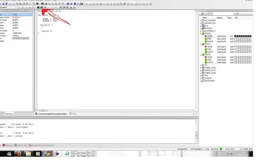

Hallo, wenn ich PORTB = 0xff; definiere, zeigt mir AvrStudio im I/O View PORTB trotzdem als low an. Definiere ich aber PINB = 0xff; wird mir PORTB als high angezeigt. HÄ? Greetings, C.

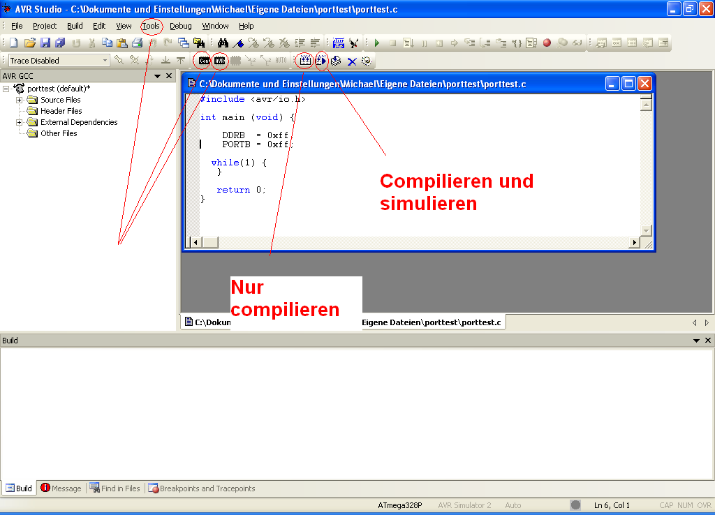

Ich wollt eigentlich nur ne LED zum leuchten bringen.... Arbeite mit AvrStudio, WIN-gcc und dem STK500

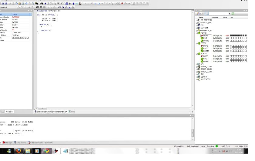

Aber irgendwie passt dein Screenshot nicht: 1. Die Datei wurde verändert (*) 2. Ich seh keinen gelben Pfeil (Simulationsfortschritt im Programm) 3. Der Simulator läuft nicht? Am STK sind so viel ich weiß die LEDs invertiert angeschlossen, also bringt PORTB = 0; die LEDs zum leuchten. :-)
So, irgendwie kapier ichs nich, jetzt wirds richtig angezeigt.... @Floh Was meinst du mit Simulator? ;-) Greetz, C.
#1923190
Der Simulator läuft. Ist unten rechts zu erkennen. Oben im Menue ist das
Pause-Icon enabled.
#1923192
Der "Simulator" ist das Programmteil von AVRStudio, das im Bild gerade
angezeigt wird. Es soll die CPU simulieren.
Es kann sich hier um eine der mehr oder minder bekannten Fehler des
Simulators handeln. An sich ist mir aber nicht bekannt, das man in der
echten CPU die Ausgangsports nicht setzen kann.
#1923207
Ich habe das gerade mal ausprobiert. Der Effekt tritt genau dann auf, wenn Du den Simulator und dann das Programm startest ohne das Programm dann wieder anzuhalten. Während des Laufs wird die Port-Anzeige nicht aktualisierst. Wenn Du den Simulator anhälst, dann stehen da auch die erwarteten Wert 0xFF in PORT und DDR. Also alles OK.

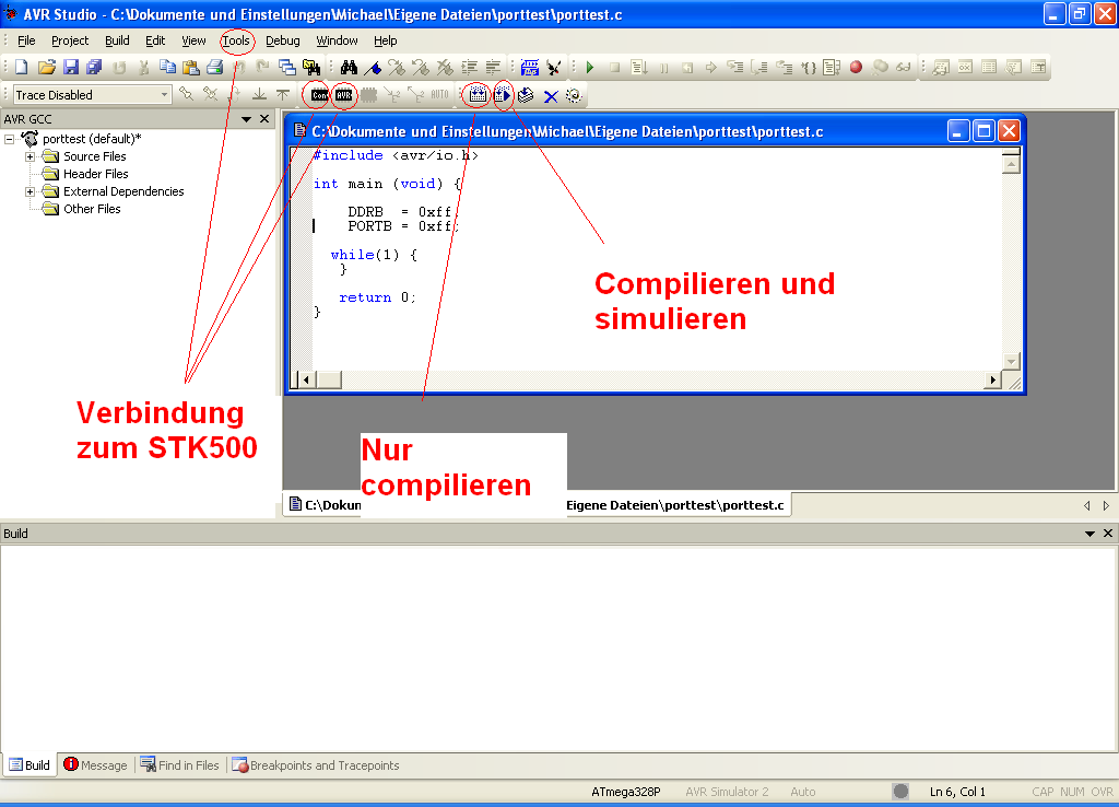

M. T. schrieb: > Auch nachdem ich den PORT auf active low eingestellt habe krieg ich > immernoch kein Signal - nutz ich am STK500 vllt. die falschen Pins um > das Signal abzugreifen? Moment mal. Du musst auf jeden fall unterscheiden zwischen Simulator und Stk. Ich glaub nämlich da gibts Missverständnisse. :-) Du tippst dein Programm und kompilierst es. Wenn du simulierst, startest du einfach den Simulator. Willst du das Programm auf dem Stk500 ausprobieren, musst du das Programm auf den uC übertragen (downloaden). Außerdem musst du beim Stk ja die Verbindung zwischen PortB und den Leds über Flachkabel herstellen. :-)
Hallo nochmal und danke für deine Mühe! Dass das was der Simulator macht nicht auch gleichzeitig auf dem STK passiert, ist mir klar, gebrannt wird das Ding ja erst wenn ich auf compile and run klicke, oder? Anstatt die bereits integrierten LEDs zu nutzen wollt ich eigentlich externe verwenden, die ich über den I/O Header (missverständlicher Name) angeschlossen habe. Trotz allem scheint mein Programm auf die Ausgänge keinen Einfluss zu nehmen - hmmm C.
#1923257
>gebrannt wird das Ding ja erst wenn ich auf compile and run klicke, oder? Nein. Damit startest Du den Simulator. Du musst zwar auf Compile drücken aber dann eben auf das schon beschriebene "Tools"->"Program AVR"->"Connect" bzw. "Auto connect". Das erst stellt eine Verbindung zum STK500 her.
#1923258
M. T. schrieb: > compile and run klicke Ähm, hast du schon mal irgendein Programm auf den uC gespielt? Im Bild ist mal der Einstiegsbutton dafür markiert :-)
#1923265
Ich habe das mal in dem Bild gekennzeichnet.
#1923267
Sorry, da hat was gefehlt.
Ähhhm, okay, da hab ich wohl was vollkommen falsch verstanden *_' Vielen Dank für die Skizzen, ich versuchs gleich mal, hoffentlich klappts*_*. THX a lot, Cube
