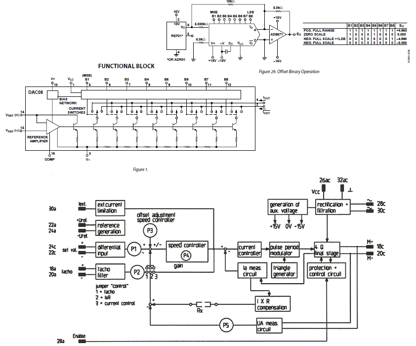

ich habe eine fertige Motorsteuerung, die liefert eine Referenzspannung
von -10V und +10V und besitzt einen Eingang (Set Value Input), auf dem
man dann eine Spannung zwischen -10V und +10V legen kann (-10V Motor
maximum links, 0 halt, +10V maximum rechts). Laut Beschreibung fließen
da 3mA zwischen Referenzspannung und Eingang.
Nun die meine Frage:
Ich will mittels 8 IOs diese Spannungen in beide Richtungen regeln (0,07
V Schritte). Könnt ihr mir hier einen DAC empfehlen, der einfach zu
bekommen ist und nicht allzuviel kostet? Am besten einen an den ich nur
die +/- 10V auflege und dessen Ausgang direkt auf den Set Value Eingang
gelegt werden kann, also ohne Vorschaltung (muss dan 3 mA vertragen)?
Vielen Dank, dass ihr eure Erfahrung mit mir teilt.

#1923291
Für ein Einzelstück, oder für eine Serie?
Wenn es für ein Einzelprojektist,  wie wäre es mit einem X-beliebigen
DAC der gerade in der Bastelkiste liegt bzw. einfach zu beschaffen ist,
und einem nachgeschalteten OP als Pegelumsetzer...
Sicher um welten einfacher als die Suche nach einem speziellen DAC der
auch +/- Pegel ausgeben kann und diesen auch noch als einzelstück zu
beschaffen. (Kenne zumindest keinen im Reichelt Standartprogramm)
Wenn es für eine Serie ist, dann sieht es natürlich anders aus, wobei
auch da die OPV Stufe eine alternative ist... Je nachdem wie teuer so
ein chip dann in großer Stückzahl ist.
(Wobei "günstig" und "leicht zu beschaffen" ja nicht nach Serie klingt)
Carsten
Gast #1923308
DACs direkt mit +/- 10V Ausgang gibt es nicht so viele.
Du könntest den TLC7524 (Texas Instruments) oder AD7524 (Analog Devices)
zusammen mit einem OPV nehmen, dann kommt man auf diesen
Spannungsbereich.
Die haben den Vorteil, dass es diesen Wandler von mehreren Herstellern
gibt. Die haben ein Parallel-Interface und gibts sowohl in SMD als auch
im DIL-Gehäuse. Du brauchst dafür allerdings 9 I/Os (8 Datenbits und ein
Write-Signal. Weiterhin braucht man noch eine Referenzspannung.
Alternativ könntest Du einen Wandler mit seriellem Interface nehmen, da
kommt man mit 2 - 4 IOs zurecht, ist aber aufwendiger zu programmieren.

Gast #1924700
Danke an alle für die kompetente Beratung!
@Carsten: Ist ein Einzelhobbyprojekt.
Anbei mal die Schaltung des Amplifiers, den ich vom Mikrocontroller
steuern will (Bildbereich unten). Bildbereich oben, Auszüge aus meiner
Wahl dem DAC08. Dieser ist für mich Schaltungsneuling besser, da kann
ich direkt mit Spannungen auf den IOs testen und kann Fehler über die
seriele Schnittstelle ausschließen.
Hier mein Belegunsvorschlag (ich bitte um Korrektur):
DAC08                      Amplifier             Mikrocontroller
V+  (13) +10V Ref    ->    +Uref (22a)
V-  (3)  -10V Ref    ->    -Uref (24a)
VLC (1)  GND         ->    set val-(22c)   ->    GND
DAC08                      OP                    Amplifier
Io  (4)              ->    (V+)
Io- (2)              ->    (V-)
                           (Eo)            ->    set val+(24c)
                           (Vs+)           ->    +Uref (22a)
                           (Vs-)           ->    -Uref (24a)
DAC08                      Mikrocontroller
B1 (5)          ->         IO (USR0)
B8 (12)         ->         IO (USR7)
Offene Fragen:
-Muss ich VREF (14) und (15) vom DAC unbedingt belegen (habe ja schon
Referenzspannungen auf (13) und (3) )?
-Welchen Standart OP kennt ihr für -10V..+10V. Oder würde es sogar ohne
OP gehen?
-Kann ich mit IOs (3.3V High) so ansteuern?
Zu beachten ist noch, das die Referenzspannung (22a/24a) wohl nicht wie
erwartet 3mA abgeben kann. Ist nach meiner Messung eher 1mA.
Danke für Euer Wissen!
Thomas
Gast #1924712
Glaub das mit dem OP habe ich mir gerade selbst beantwortet. Da es ein
Stromwandler ist gilt:
    U_a = -R \I_e
Damit müsste ich den 5k Widerstand durch 3.3 k ersetzen uns es würde nur
von -10V bis + 10V gehen.
