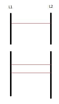

ich würde sehr gerne Widerstandsveränderungen per AVR detektieren.
Berechtigte Frage: Was ist sehr klein?
Nehmen wir mal einen 1mm dicken und 50mm langen Kupfer-Draht. Dieser
Draht hat zwar einen Widerstand, jedoch ist er wirklich klein. Ich
möchte jetzt merken, wenn ich einen zweiten gleichen Draht parallel dazu
anschließe.
Ich habe mal eine Skizze dafür hochgeladen. Ich messe sozusagen den
Widerstand zwischen L1 und L2. Rot ist mein Draht. Oben ist sozusagen
mein "Normalzustand", und unten ist der Zustand den ich detektieren
möchte.
Geht so etwas überhaupt? Und wenn ja, was bräuchte ich dafür?

Doch, bei derart (relativ) großen Widerstandsänderungen (ein Zweiter
gleich niederohmiger parallel) ist der Effekt schon recht groß. Daa
reicht auch eine grobe Anordnung der 4-Leitermessung.
Beim Beispiel des TE macht das eine Änderung von ca. 8 Milliohm auf ca.
4 Milliohm.
Ist zwar absolut klein, aber noch gut handhabbar .-)

ob dem TE die Messbrücken etwas nützen?
L1 und L2 - bezieht sich das auf stromführende Leiter?
kann der messaufbau zwischen L1 und L2? wenn ja, sollte eine
zweileiterschaltung genügen...

Ja, dass man mit der Vierleitermessung zwischen dem ganzen und dem
halben Widerstand unterscheiden kann, ist weniger das Problem.
Meine obigen Bedenken bezogen sich jedoch darauf, ob es in Dimitris
Anwendung (die wir nicht kennen) überhaupt möglich ist, die für die
Messung erforderlichen zwei zusätzlichen Anschlüsse an die Drähte
anzubringen. Und vor allem: Wie soll die Messung bei zwei Drähten
erfolgen?

Das hängt von deiner Anwendung ab: Sind die beiden Leiter an L1 und L2
niederohmig festgemacht und sind L1 und L2 selbst niederohmig genug,
dann sollte das gehen. Liegen die beiden Leiter aber mehr schlecht als
recht auf L1 und L2, so wie Mikadostäbchen, und haben diese zusätzlich
noch schlechte Übergangswiderstände zu L1 und L2 (Oxidation,
Verunreinigung, ...) dann kannst du mit der Messung eventuell nicht
unterscheiden, ob einer oder zwei Leiter auf L1 und L2 liegen.
