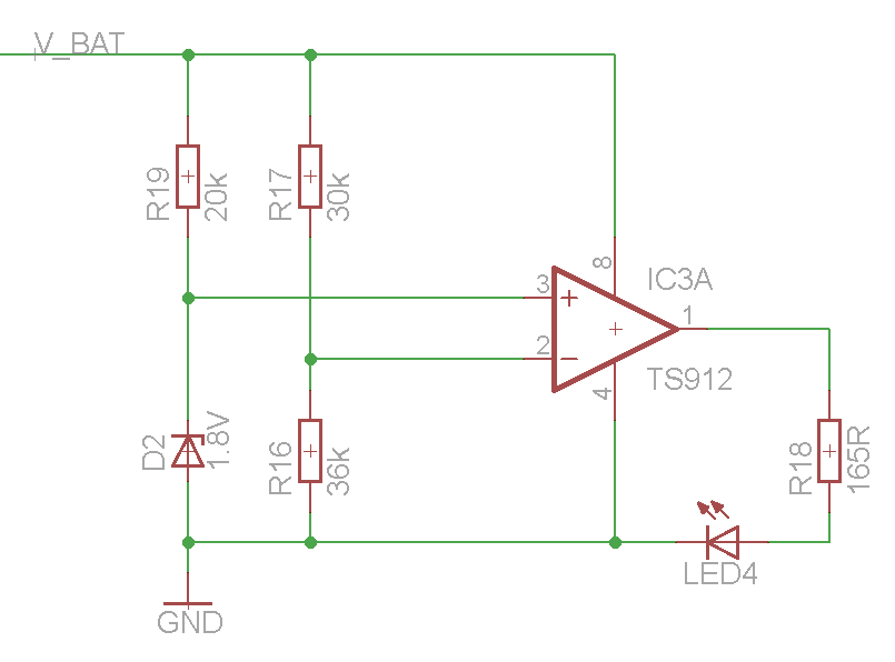

von Tobi (Gast)
Würde der Aufbau so passen?
Zeichne doch mal eine Skizze, wie du dir das vorstellst und poste die.
Schreib bitte Namen (R1, IC1, C1, LED1...) an die Bauteile...
von Tobi (Gast)
R1 und R2 so wählen, dass bei 3,3V eine Spannung von ca. 1,24V am Ref
Pin des TLV431 anliegt. Wenn dann die Batteriespannung größer oder
gleich 3,3V ist, dann ist die LED an, bei unter 3,3V ist die LED aus.
So würd ich es mir denken, aber keine Ahnung ob das so funktionieren
würde.

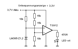

von BMK (Gast)
Hier mal eine erprobte Schaltung von mir.
Statt 2 x 15k auch 1 x 30k möglich, aber eben kein Normwert.
Die Bauteile sind beim Reichelt erhältlich.
von Tobi (Gast)
Hallo BMK,
also der Spannungsteiler mit den 30k und 18k teilt die 3,3V auf etwas
über 1,2V runter.
Das mit der Z-Diode sieht für mich allerdings noch etwas komisch aus.
Die 1,2V Z-Diode würde doch bei mehr als 1,2V leitend werden und somit
einen Spannungsabfall verursachen. Wenn die Spannung dann wieder unter
1,2V gesunken ist, sperrt die Diode wieder und die Spannung steigt.
Somit würde dann dort die Spannung um 1,2V schwingen, allerdings so
klein, dass sie quasi konstant ist. Hab ich das soweit verstanden?
Und wie kommst du auf die 18k vor der Z-Diode?
von Tobi (Gast)
Hab mal eine Zeichnung gemacht mit "meinen" Werten.
Die LED will 20mA und die Diode darf maximal 500mW haben.
von BMK (Gast)
Hallo Tobi,
hier mal etwas Erläuterung zu meiner Schaltung.
Die LM385-Z1,2 ist keine Z-Diode, sondern eine Bandgap-Referenz.
Der Grund, auf eine Z-Diode zu verzichten ist:
1. Z-Dioden benötigen zum 'guten Arbeiten' einige mA an Strom,
   wobei hierbei der Akku unnötig forciert leergesaugt würde.
2. Z-Dioden im Bereich um 1-3V haben eine miserable Kennlinie,
   so dass die Nenn-Spannung extrem von der Bestromung abhängt.
Dem LM385-Z1,2 hingegen genügt eine Bestromung von minimal 10µA um
eine konstante Spannung von typ. 1,235 V zur Verfügung zu stellen.
Gemäß Datenblatt sollte man beim Design 100µA vorsehen, das bedeutet
für den Widerstand (3,3V - 1,235V) / 100µA = 20K also gewählt 18k
Damit liefern wir dem plus-Eingang des TS912 eine super konstante
Spannung, egal wie der LM 'bestromt' wird (Bereich 10µA...20mA)
Der minus-Eingang des TS912 braucht nun die 'variable' Akku-Spannung,
allerdings 'runtergeteilt' von 3,3V auf 1,235V für den Schaltpunkt.
Das macht der Spannungsteiler: Ux= (18k x 3,3V)/(18k + 30k) = 1,235V
(Naja, 3. Stelle hinter dem Komma ist gemogelt, aber passt so schon)
Achja, die LED will nicht 20mA, sondern das kann sie max. vertragen.
Ich habe 470R gewählt, weil sie so mit (3,3V-1,8V)/470R = 3mA bestromt
wird. Das ist sehr gut erkennbar und saugt den Akku nicht unnötig
schnell leer. Ist aber Auslegungssache.
von Tobi (Gast)
Danke für die Erklärung.
Ich werde das dann wohl im Grunde genauso machen wie du. Da es eine 3,6V
Batterie ist, werde ich einen 23,2k Widerstand nehmen (23,650k laut
Rechnung).
