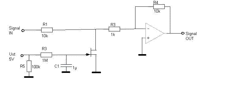

Um ein störendes Knacken in Lautsprechern  zu vermeiden, soll ein 20 kHz
Ton sanft eingeschaltet werden. Diesen an sich hört man nicht, das
plötzliche Einschalten aber doch. Die bisherige Lösung mit einem MOSFET
(BS170) sieht man im Bild „Schaltung“.
Das Signal liegt derzeit dauerhaft an, geschaltet werden die 5 V im
MOSFET Steuerkreis. R3 und C1 sorgen dann für eine langsam ansteigende
Spannung am Gate. Dadurch schaltet der Transistor langsam das Signal vom
OPV weg. Und umgekehrt.

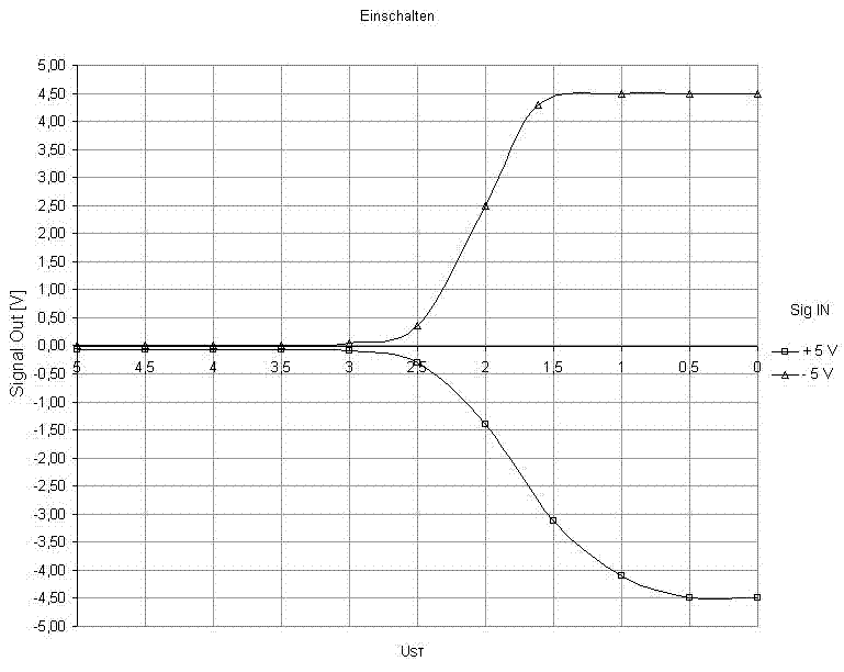

Nun ist man um mich herum der Meinung, dass man zu viel Zeit verschenkt,
da der Transistor erst bei ca. 1 V Gate-Spannung anfängt
durchzuschalten, bzw. wieder zu sperren (siehe Bild „Hüllkurve“). Diese
Bild zeigt das Ausgangssignal am OPV bei den beiden Extremwerten des
Eingangssignals +5 V und -5 V - was die Hüllkurve des Sinustons
beschreibt – bei einer Erhöhung der Steuerspannung am Gate in 0,5 V
Schritten.

Für so etwas gibt es "clickless" Analogschalter.
Achtung: Dein BS170 enthält eine Schutzdiode zwischen Source und Drain,
die deinen 20kHz Sinus völlig versauen kann, wenn der BS170
ausgeschaltet ist.
Kai Klaas

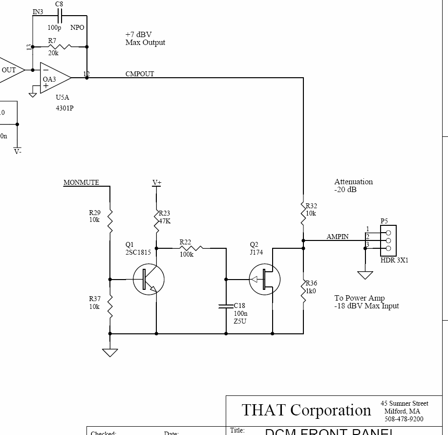

von PeterL (Gast)
Knackfrei geht mit einem Fotowiderstand und Led (gibts, glaube ich,
sogar in einem Gehäuse)
von PeterL (Gast)
von Johannes (Gast)

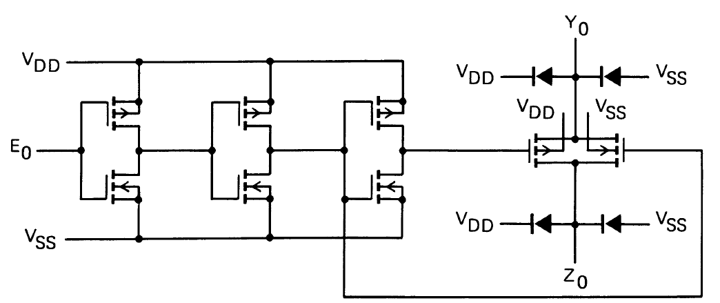

>Kennt jemand so ein IC?
Z.B. der SSM-2402:
http://de.rs-online.com/web/search/searchBrowseAction.html?method=getProduct&R=5236557
Maxim hat auch welche.
Kai Klaas

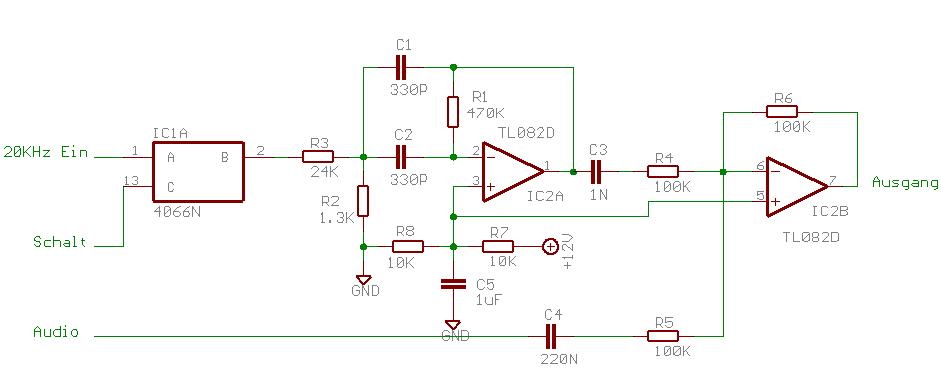

von M80 G. (m80-gps)
Probier einfach mal einen stinknormalen 4066 Analogschalter und steuer
den über ein kleines RC Glied an. Ich weis, soll man nicht machen.
Funktioniert aber 1A. Allerdings nur mit dem 4066. Die anderen aus der

Nimm einen JFET un dkeinen MOSFET und lies dich erstmal ein.
Wer ist um dich herum? Leute deines Alters und Ausbildung oder
gestandene Ingenieure?
Wo sind die Spezies un die alten Füchse, die früher soetwas selbst noch
bauen mussten, weil es keinen DSP usw. gab.
Übrigens: einen J174 ist ein P-Kanal JFET und wird ebenso gern für
solche Sachen eingesetzt.
m80
hier mit J174.

von Kai Klaas (Gast)
>Man kann ja auch mal versuchen um das Clicken zu vermeiden das ganze
>Syncronisiert zu schalten. Dann wird der Sinus im Nulldurchgang
>zugeschaltet.
Das Problem dabei ist die Charge Injection durch das Steuersignal
selbst. Ein CMOS-Schalter verlangt in der Regel eine ausreichend steile
Flanke an seinem Steuersignal, weil er dort eine digitale Schaltung
enthält. Doch selbst, wenn du dort ein RC-Filter hin machst, steilt er
die Flanke intern wieder auf und schaltet die entsprechenden Gates sehr
steilflankig. Dabei schießt er Ladung in das Audiosignal, was sich in
einem lästigen Knacks äußert. Es gibt zwar ein paar Tricks, diese
Knacken zu verringern, aber du wirst es immer deutlich heraus hören.
Erst, wenn du das Gate oder die Basis sehr sehr weich anteuerst, hast du
die Chance die Charge Injection soweit zu verringern, daß du keinen
Knacks mehr hörst.
Beim LDR nutzt du dafür die natürliche Trägheit des Lichteffekts aus.
Kai Klaas

von axelr. (Gast)
Es wurde doch nun aber schon gesagt, das man den 4066 (ausnahmsweise)
mit einem kleinen RC-Glied ansteuern kann. Bloß nicht ausporbieren!! ;)
Da knackt dann auch nichts mehr. Aber geht nur beim 4066.
von Lori G. (Gast)
Warum hackt ihr denn auf mir rum?
Man wird doch am Wochenende mal abschalten dürfen und auch nebenbei was
für's Studium tun, wenn man die ganze Woche an dieser Aufgabe hier
verzweifelt.
Hab auch nirgends anders nach Hilfe gefragt; genausowenig wie ich mir
selbst irgendwas eingestehen muss. Dass ich wenig Ahnung habe, wusste
ich auch vorher.
Ich mein das jetzt nicht bös, aber versteh'n tu ich das nicht, weshalb
man hier so giftig wird.
Dass die Schaltung furchtbar wird, wenn ich sie entwerfe mag schon sein.
Aber woher soll's denn kommen, nach grade mal 2 Jahren theoretischem
Kontakt mit der Materie? Ich fühl' mich hier nicht wie der größte Held,
das könnt ihr mir schon glauben.
Ihr habt vermutlich keine Ahnung, dass ich jedem einzelnen hier sehr
dankbar bin ... von den Ingenieuren um mich herum (soviel dazu) hat
nämlich kaum jemand Lust und Zeit.
Entschuldigung, wenn man aus meiner Fragestellung nicht erkennt, was ich
tun soll:
Auf einer Durchsageanlage soll ein 20 kHz Pilotton (scheinbar sollen es
diese 20 kHz sein) zugeschaltet werden. Hab ich das etwa vergessen? Es
ist ein Pilotton, mein Fehler. Und dieser soll eben beim Einschalten
keinen Knack in den Lautsprechern verursachen.
Ist das nun was ihr wissen wolltet? Ich muss ganz ehrlich sagen, mehr
nfos hab auch ich nicht.
Nur das, was ich schon hier geschrieben habe.
Mir bleibt nur, mich vielmals zu bedanken und darum zu bitten, ein
bisschen Nachsicht mit mir zu haben.

Wenn du dir die Innenschaltung des 4066 siehst, erkennst du direkt am
Control-Eingang einen Inverter. Dieser steilt die mit dem RC-Glied
verschliffene Flanke des Control-Signals sofort wieder auf, so daß dir
das RC-Glied überhaupt nichts bringt!

Hatte die Schaltung von Helmut mit dem Bandpass aufgebaut, weil ich das
plausibel fand: Ein Bandpass der nur 20 kHz durchlässt bedeutet keine
tieferen hörbaren Frequenzen.
Das war bei mir aber nicht wirklich das Gelbe vom Ei. Gab ein ziemlich
gedämpftes und verzerrtes Signal am Ausgang.
Den 4066 mit RC-Glied beschalten war auch nicht erfolgreich, wie Kai das
schon geschrieben hat bringt das wohl nichts. Das kann ich jetzt aus dem
Versuch bestätigen.

Lori G. schrieb:
> Gab ein ziemlich
Wo ist das Signal verzerrt? Ist das am Eingang des 4066 oder am Ausgang
des Filters oder am Ausgang des Summierers ?
Kannst du das mal messen?
Es kann sein das die Schaltung noch etwas optmiert werden kann. Oder ein
Arbeitspunkt stimmt nicht.

Hier sieht man sehr schön, warum man eigentlich nicht schleichend
schalten "sollte", jedoch eben der hier gewünschte Effekt des weichen
Schaltens erzielt wird.
m80

Verzerrt ist das Signal am Eingang des 4066. Was dann am Ende rauskommt
kann ich nicht mal mehr beschreiben. Ich werd einfach nochmal anfangen,
grundsätzlich liegt es meiner Meinung nach erstrangig an mir, wenn es
nicht geht.
Das erste Bild ist die Schaltung wie sie aufgebaut ist. So läuft sie vor
sich hin; mit den angegebenen Kritikpunkten.
Vom Pilotton weiß ich leider nichts genaueres. In den Versuchsaufbauten
läuft ein Generator einfach durch.
Mit den ±5V meinte ich das Signal, also 10 Vpp. Koppel C's hab ich keine
drin.

von Helmut L. (helmi1)
Bild?
> So läuft sie vor
> drin.
Da koennte schon das Problem liegen. Der 4066 wird nur mit +VCC
versorgt. Er mag dann keine negativen Spannungen an seinen Eingaengen.
Schieb das Potenzial an seinen Eingaengen mal in den erlaubten bereich.
(Spannungsteiler und Koppelkondensator).
von Lori G. (Gast)
Also das erste Bild im ganzen Thread ... im ersten Post von mir.

Deine Schaltung ist ganz interessant, Helmut. Allerdings stören mich
zwei Sachen:
1. Der Analogschalter sollte vielleicht besser ein Wechsler sein, der
das Eingangssignal des Bandpaßfilters beim Ausschalten auf Masse legt,
sonst änderst du Filtereigenschaften.
2. Damit der Einschaltknack, der entsteht, wenn nicht im Nulldurchgang
geschaltet wird, ausreichend gedämpft werden kann, benötigst du ein
riesiges Q im Bandpaß. Das ist aber aus zweierlei Gründen unerwünscht,
weil einmal die Bauteile dann sehr geringe Toleranzen und Driften
aufweisen müssen, damit du die 20kHz genau triffst und weil andererseits
der Bandpaß dann ewig lang braucht um auszuschwingen.

Das sehe ich leider garnicht. Ich sehe nur drei Inverter, die
hintereinander geschaltet sind und die Flanken wieder aufsteilen.
>Das funktioniert  - auch wenn das stilisierte Innenleben des 4066 etwas
>anderes sagt - ausgezeichnet und wird auch in profesionellem Equipment
>erfolgreich eingesetzt (ich denke mir sicher viel aus. Aber auch nicht
>alles)
CMOS4000 ist zwar weitaus unempfindlicher als 74HCMOS, was
Flankensteilheiten an den Eingängen betrifft, aber rund 10µsec
Anstiegszeit ist auch dort Ende der Fahnenstange. Wenn du die deutlich
mit einem RC-Filter übersteigst, kann das ganze Gatter schwingen und du
bekommst ganz andere Probleme. Wirklich professionell ist das nicht, um
es ganz vorsichtig auszudrücken.
Stimmt da hast du recht. Da aendert sich das Filter.
Ich hatte fuer das Filter einen Q von 10 zugrunde gelegt. Als Kompromiss
fuer die Bandbreite und die Verstaerkung des OPs der gross gegen Q^2
sein muss. Zur Not muesste man den R2 Widerstand einstellbar machen um
die Resonanz zu treffen. Lori meint aber das die Schaltung nicht
funktionieren wuerde.

vielleicht sehe ich das dann deutlicher.
Die Spannungsteiler sind je zwei 10 kOhm Widerstände. Hab’s auch mit
zwei 200k prbiert, aber da bleibt bei offenem Schalter ziemlich viel vom
Signal am Ausgang über.
Auch mit den 10k’s bleiben noch ca  sehr verzerrt 10 mV vom Signal am
Ausgang; bei Control auf 0 V. Liegt das an den Widerständen? Sollen sie
noch kleiner werden?
@PeterL:
Ich sitze in der Entwicklung und mich ärgert das auch. Das kostet mich
viel Freude an der Sache, da ich gerne die guten Vorschläge von hier
ausprobieren würde, weil es mich wirklich interessiert. Zum einen, ob
ich es hinbekommen würde und zum anderen eben weil sie mir sehr gut
geeignet scheinen.
Die 4066 haben keine unendliche Daempfung. Den Spannungsteiler noch
kleiner halte ich fuer keine gute Idee.  Eher mit einem der 3 anderen
Schalter das Signal gegen GND kurzschliessen wuerde mehr bringen. Da
dazu ein invertiertes Schaltsignal noetig ist kannst du das mit einem
der Schalter invertieren.
von Lori G. (Gast)
Gut, danke. Hab also jetzt einen Schalter als "Inverter" und je einen
als Öffner und Schließer. Wenn ich das Signal mit einem der Schalter auf
Masse lege, sieht das nicht ganz so schön aus. Wenn ich den Ausgang
offen lasse, klappt es wunderbar. Kann man das so machen?
Ob es knackt, muss ich letztendlich noch mit einem akustischen Test
herausfinden. Am Oszi sehen die Flanken der Hüllkurve schon sehr steil
aus.
Aber Ein- und Ausschalten gelingt erstmal tadellos. Danke für die Tipps.
