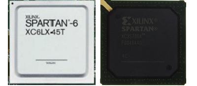

von Thomas R. (tinman) Benutzerseite
Steffen H. schrieb:
> es ist ein FGG484. Und es macht keinen Unterschied, welche
> Logik da drin steckt - wozu ist also die Chipbezeichnung notwendig?
Steffen, es ging nicht um die Logik die drin steckt sondern um FGG484
Art, oder besser gesagt die Farbe/Material.
Beide Spartans im Bild sind FGG484, den 3A (schwarz) kann man mit
IR rework leichter löten als den Spartan 6 (silber). Dazu jemand
der nur "schwarze" ICs lötet wird etwas Übung brauchen um "silberne"
zu löten.
Das kann je nach Equipment/Erfahrung leicht sein oder zum Disaster
führen.
Gut, wenn jemand einfach Heissluft drauf hält und wartet bis es fertig
wird ist sowas egal, aber definitiv nicht Gesund für den BGA.
von Steffen H. (steffenh)
> zu löten.
Ja, das verstehe ich. Vorher bin ich davon ausgegangen, beim Löten
interessiert nur das Package. Und wenn ich das nenne, dann ist damit
alles klar - Bauform, Anzahl und Position der Pads, Größe des
Chipkörpers. Dass nun auch noch verschiedene Materialien auftauchen...
Danke für Deine Aufklärung! Es handelt sich um übrigens um einen Spartan
6, also die linke Variante mit dem silbernen (Metall?)Gehäuse.

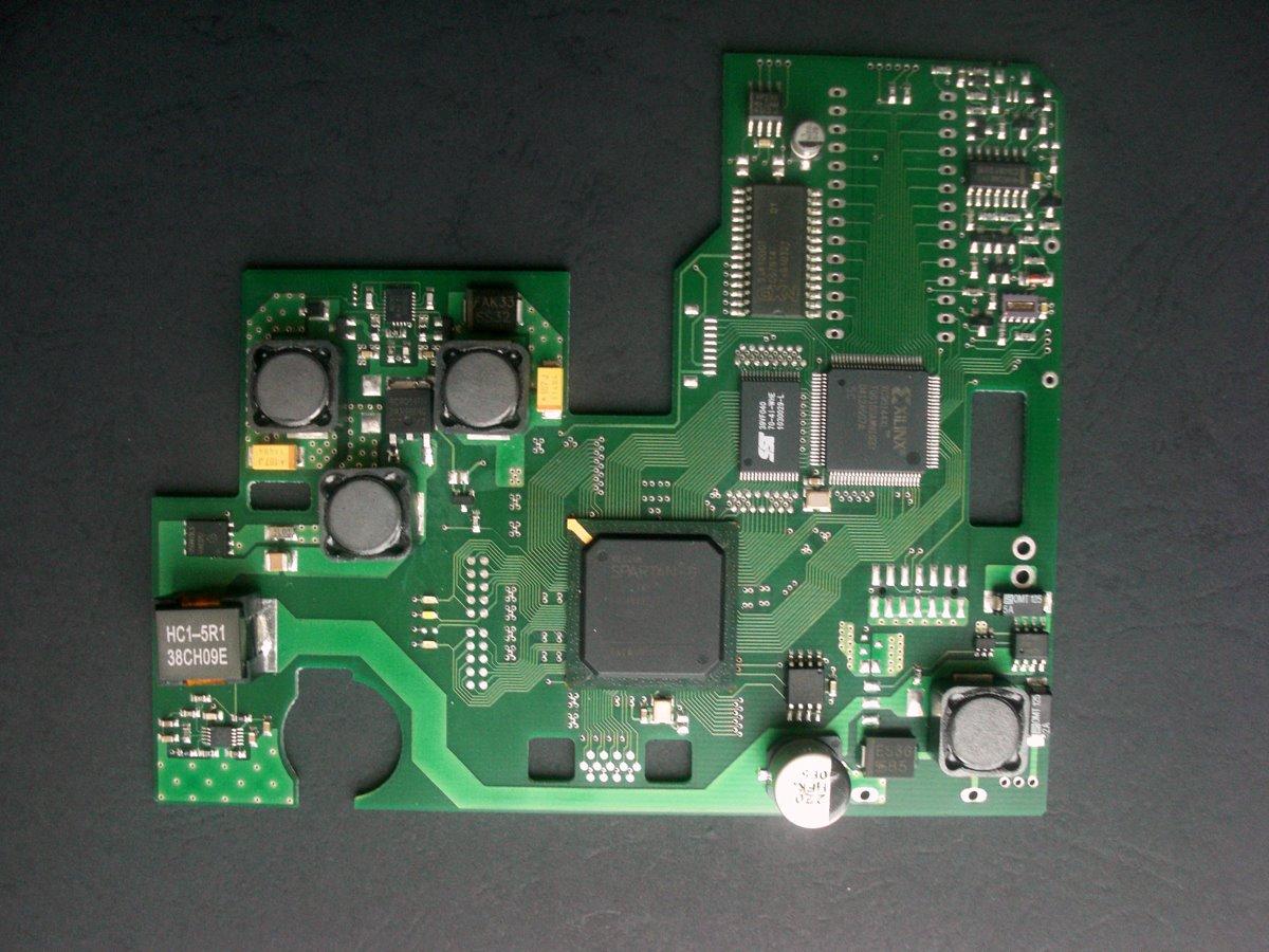

Ich habe bisher noch keine Rückmeldung gegeben, das möchte ich hiermit
nachholen.
Zippi hat mir das Package in seiner Produktionswerkstatt eingelötet. Und
weil dafür sowieso eine Lötmaske erstellt wurde, freundlicherweise die
übrigen Bauteile gleich mit. Was soll ich sagen, alle Lötstellen sind
makellos und sehr sauber und ordentlich geworden! Ich bin sehr froh,
dass ich das alles nicht von Hand löten musste, auch wenn es mir
ursprünglich nur um das BGA Package ging.
Die Schaltung hat übrigens auf Anhieb funktioniert und tut es auch
jetzt, nach ungefähr drei Monaten Betrieb, weiterhin. Das sind zwar noch
keine Langzeitergebnisse, spricht aber schon für eine saubere Arbeit!
Auch hier im Forum ein großes Dankeschön für Deine Hilfe, Zippi!! Alles
andere (siehe oben) hätte ich mir nicht leisten können und die Schaltung
wäre daran gescheitert.
Grüße
Steffen
