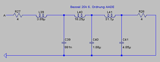

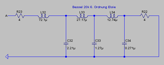

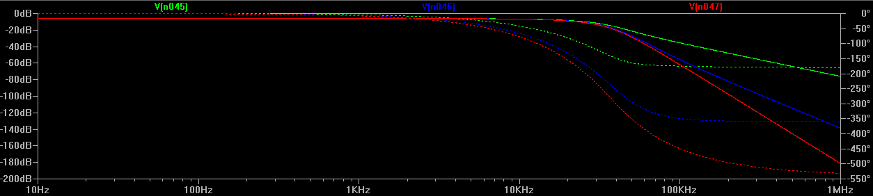

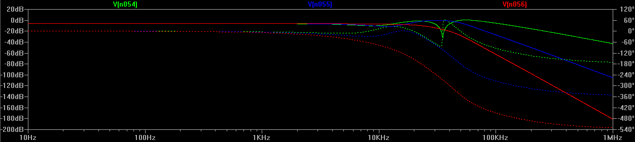

Das ganze soll für einen D-Klasse Verstärker sein. Merlins Vermutung war also richtig! Ich frage mich nur, warum AADE und Elsie komplett andere Werte liefert. Habe einen Bessel Tiefpass 6er Ordnung erstellen lassen mit 4ohm. Bei Elsie habe ich einen "gleichmäßig" abfallende Kennlinie zwischen den einzelnen LC-Tiefpässen. Bei AADE sieht man nach den einzelnen LC-Tiefpässen etliche Resonanzen. Hat jemand hierfür eine Erklärung? Oder sollte ich lieber ein paar Bilder uploaden?
Die ersten beiden Bilder stammen von Elsie. Die Bilter 3 und 4 stammen von AADE. Irgendwie ist mir die 2te Berechnung etwas suspekt.

A. R. schrieb: > Irgendwie ist mir die 2te Berechnung etwas suspekt. Hast du bei deiner Auslegung unter AADE Filter Design auch die richtige Eingangs- und Ausgangsimpedanz gewählt? branadic
@ branadic Ich habe für beide 4 ohm angegeben, wie auch in der Schaltung zu sehen ist. Das Frequenzverhalten am Lastwiderstand (rote Linie) ist bei beiden Schaltungen exakt identisch. Es scheinen also beide Ausgaben der Programme richtig zu sein. Es wundert mich nur etwas, dass die selbe Kennlinie scheinbar mit 2 verschiedenen Konzepten zur Impedanzbestimmung (LC LC LC) möglich ist. Elsie beginnt mit hohen Bauteilwerte, welche gegen Ausgang immer kleiner werden. AADE beginnt mit kleinen Bauteilwerte, welche gegen Ausgang immer größer werden. Dies hat zur Folge, dass es bei AADE zwischen den einzelnen Tiefpässen zu erheblichen Spannungsänderungen kommt. Gleichzeitig werden bei AADE kleinere Spulen verwendet.
