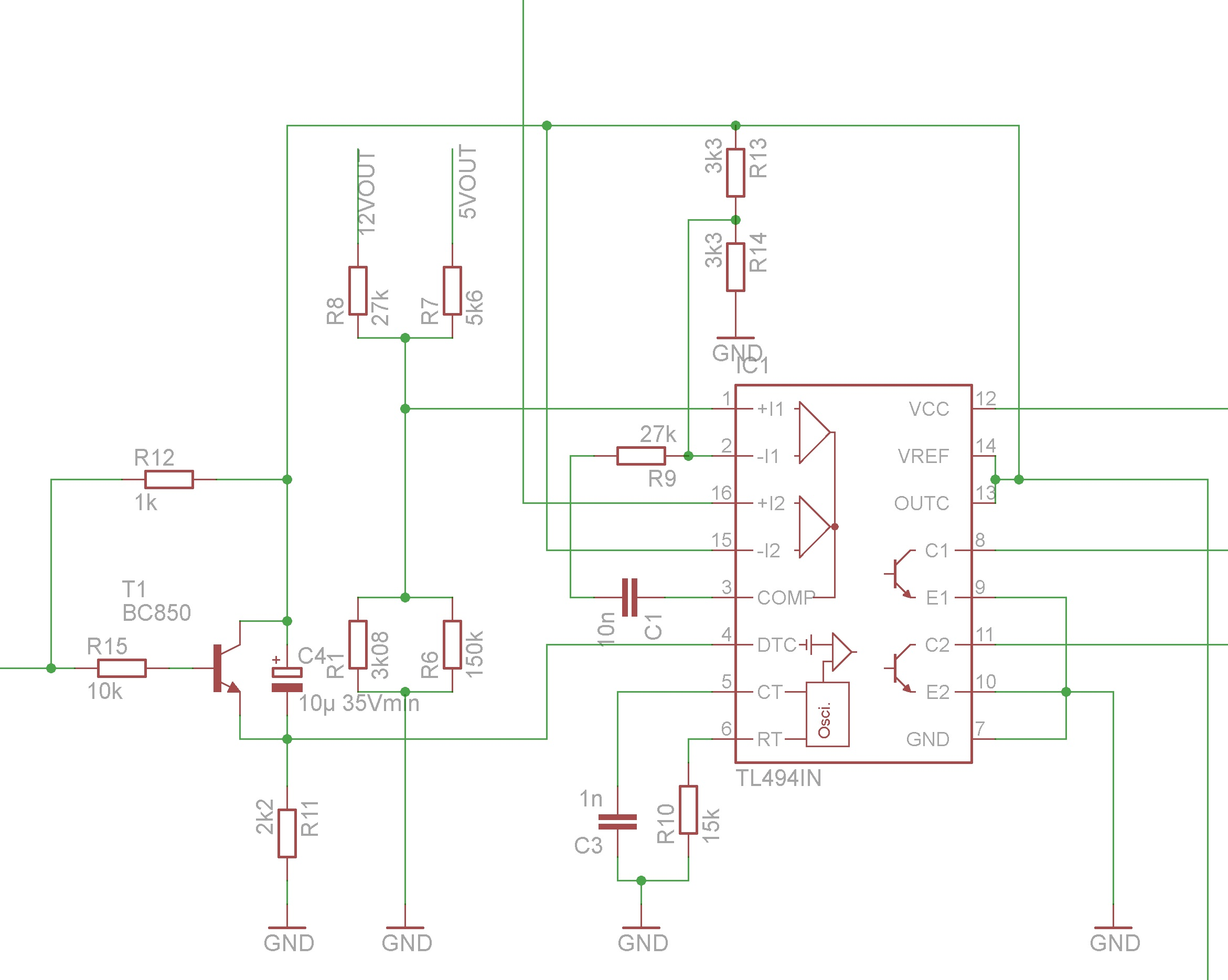

ich bin derzeit dabei ein PC-Schaltnetzteil mit integrierter online USV
zu bauen. Das Netzteil besteht im Prinzip aus zwei hintereinander
geschalteten Schaltnetzteilen mit Bleiakkus dazwischen.
Allerdings habe ich beim Ausgangsnetzteil, welches aus den 24VDC die für
ein PC-Netzteil üblichen Spannungen erzeugt ein Problem mit der
Regelung.
Wenn ich z.B. die 12V Schiene mit 50W Belaste, und die 5V Schiene nur
mit rund 100ebbes mA, bricht die 12V Leitung auf knapp 11V ein und die
5V Leitung steigt auf ca 5,6V an.
Anbei ein Bild von dem größten teils fertigen Netzteil sowie ein Stücken
Schaltplan, auf dem zu erkennen ist, wie ich das Feedback gelöst habe,
pin 1 mit Spannungsteiler.
Zum Vergleich habe ich ein 300W Enermax älterer Bauart mit 120W auf der
12V Schiene belastet und alle Spannungen gemessen -> Keinerlei
Änderungen.
Wenn ich mich nicht irre, führt auch dieses Netzteil die 12V und die 5V
über einen ähnlich gearteten Spannungsteiler fürs Feedback zusammen.
Ich bin für Jede Hilfe zum Beheben dieses Problems dankbar!
Björn
Gast #1924673
Eigentlich ist das auch das gleiche Verhalten wie bei einem normalen
Computer-SNT. Die erforderliche Mindestlast ist ja durch die
vorgeschriebene Nutzungsart gegeben.
Es ist unwahrscheinlich, daß ein laufendes Mainboard nur 100 mA auf den
5V zieht. Spielt es also eine Rolle?

#1924751
das Verhalten des Schaltnetzteils ist normal, zumindest wenn zwei
Windungen sekundär auf dem Trafo vorhanden sind und beide zudem
unterschiedliche Spannungen und Ströme liefern sollen. Die Kopplung der
Windungen ist kleiner Faktor 1. Man nimmt deshalb die Spannung auf die
es bei der Genauigkeit ankommt als Referenz. Das ist bei einem PC die
5V. Da fliesst auch zudem ein beträchtlicher Mindeststrom. Wenn Du jetzt
nur die 12V belastest, dann steigt die Spannung am 5V - Zweig. Somit
regelt das Schaltnetzteil herunter, so dass die 5V halbwegs wieder
stimmen, je nach Regelung. Das hat aber den Effekt, dass die 12V stärker
einbrechen. Beide Spannungen gut zu stabilisieren wird wegen der
Kopplung kleiner 1 der Spulen nicht wirklich gelingen. Du musst Dich für
einen Favoriten entscheiden oder Kompromisse eingehen.
