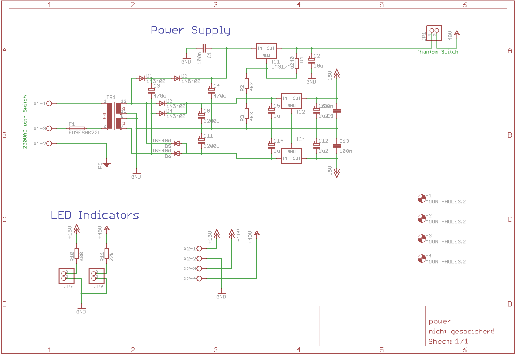

ich bin gerade dabei ein Netzeil für einen Verstärker zu bauen. Eingang
ist 230V~ und Ausgang sollte 15V, -15V und +48V sein. Bei dem Aufbau
kommt ein Trafo mit 2x18V zum einsatz. Die 48V werden durch eine
Ladungspumpe erzeugt. Die 15 und -15 Volt werden direkt aus den 18V~ aus
dem Trafo erzeugt.
Den Schaltplan hab ich im Anhang.
Mein Problem ist nun folgendes: Nach den Dioden bekomme ich jeweils 30V
bzw. -30V raus, die dann in dn 7815 oder 7915 gehen. Der 7815 schafft es
die 30V auf 15 runterzureglen der 7915 aber nur auf -22V. Aber die 30 V
erscheinen mit etwas komisch, da ich die gesammte Schaltung zuvor mit
LTspice simuliert hab und der hat mit nach den Dioden auch 18V
vorrausgesagt. Wo kommt also nun die Spannung her?
Genau das gleiche passiert bei der Ladungspumpe, die die Spannung
verdreifachen soll. Dies tut sie auch nach D2 hab ich 90V. (eigentlich
sollten hier ja 18V*3 = 54V anliegen). Komisch ist, dass C4 mit 63V
Maximalspannung da nicht kaputtgeht. Interessant ist auch dass der LM317
ganz normal die 48V erzeugt.
Die 30V / -30V könnten ja bleiben wenn auch mit dem 7915 -15V erzeugt
würden. Aber ich wollte auch gerne mal wissen, ob 18V~ gleichgerichtet
30V sein können.
Gruß Tim

Wenn das ein "weicher" Trafo ist, ja. Diese Spannung sinkt dann mit
steigender Last.

Die 18V sind der Effektivwert der Sinusspannung. Ohne Last hast du nach
dem Gleichrichten fast den Spitzenwert.

Bei dem Trafo sind Deine Messungen plausibel. Die Spitzenspannung
ist Wurzel 2 * Effektivspannung. Und eine Leerlaufspannung von rund 22V
ergibt Deine 30V.

Wenn er mindestens 0,25W Belastbarkeit hat...  (besser mehr)
Hoffentlich überrascht es Dich nicht, daß Dir nach Gleichrichtung,
Siebung und Stabilisierung nur noch ca. 170mA Laststrom pro Wicklung zur
Verfügung stehen. Die Differenz wird zum aufpumpen für die
Ladekondensatoren benötigt, damit diese im "Wellental" der
Ausgangswechselspannung des Trafos Energie an die Last liefern können.

mit einem 1k nach dem 7915 komme ich auch auf meine -15V, aber trotzdem
kommen nach dem Gleichrichter immer noch 30V raus und nach der
Ladungspumpe entsprechend 90V. Warum funktioniert das jetzt überhaupt
mit dem 63V Elko ohne, dass dieser kaputt geht?

Keine Angst, das kommt noch.  :)

Bei 150 mA Last z.B. würden die Werte sinken.
Und genau deshalb sollte man die Werte der Bauelemente für Leerlauf +
Überspannungsreserve auslegen.

Auf jeden Fall. Bedenken habe ich auch über die Nutzungsdauer des LM317.
Der sieht beim Einschalten diese 90V auch kurzzeitig.
von Tim H. (hotty) Benutzerseite
Ja das hab ich auch schon gedacht. Der LM317 kann ja nur bis 37Volt
Differenz regeln.
Gruß Tim

Dann setz an diese Stelle einen diskret aufgebauten 48V Regler.

Es gibt den LM317HV.
90V sind trotzdem recht viel, zumal der LM317 5mA Last bringen sollte.
Bei 15V wären es nur 15*3*1.414 = 63V abzüglich Diodenverluste.
90V heisst also 21V Spannung bei 5mA.
Der 7915 könnte eine Mindestlast benötigen.
Schliess daran eine LED mit Vorwiderstand als Betriebskontrolle an :-)
