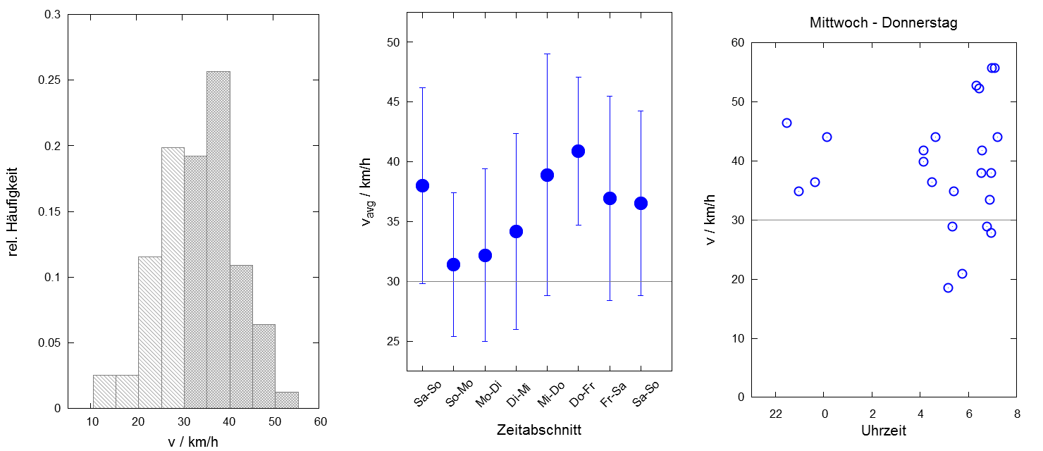

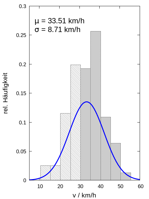

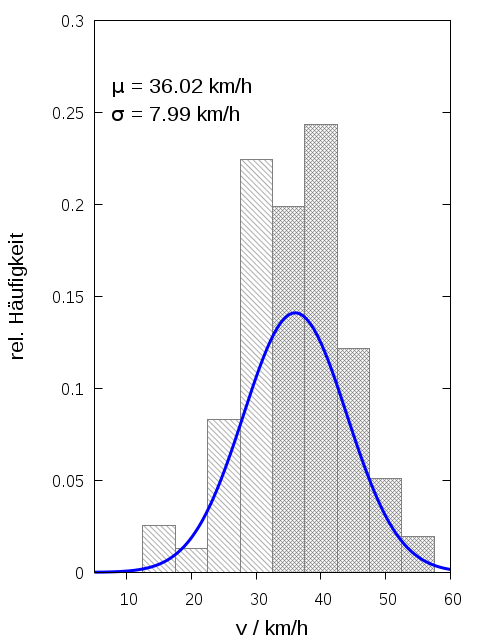

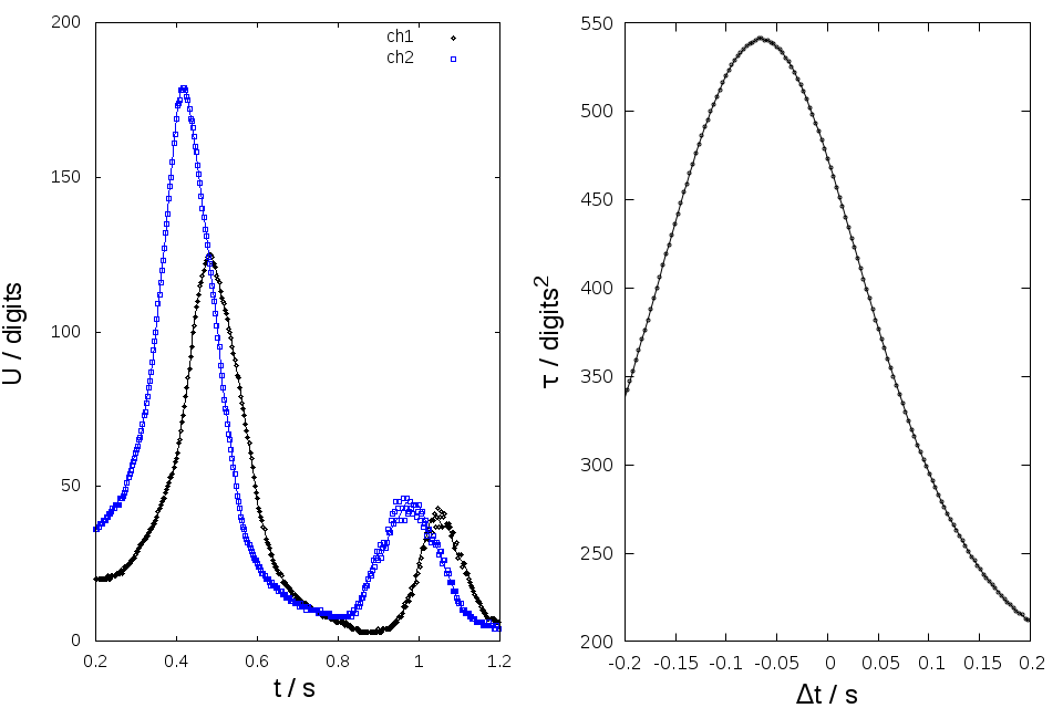

Oben angefügt findet ihr zwei Diagramme. Das eine zeigt zwei Spannungssignale an je einem 100k-Wiederstand in einer Reihenschaltung mit einem Fototransistor vom Typ BPW40. Die beiden BPW40 hatten einen Abstand von 60 cm und es fuhr ein PKW vorbei. Der zeitliche Versatz des Passierens von Vorder- und Rücklichtern lässt sich gut erkennen. Im zweiten Diagramm ist die Korrelationsfunktion der beiden Signale mit einem Maximum bei ca. 67 ms dargestellt. Die Geschwindigkeit liegt also bei etwa 32,2 km/h, noch i.O. für eine 30er-Zone. Messungen dieser Art ließen sich statistisch auswerten und man könnte abschätzen, wann besonders schnell gefahren wird.
Mich interessiert eher was passiert, wenn zwei "Raser" die Straße langkommen, der erste sieht Deinen selbstgebauten Blitzer, bremst und der zweite rauscht hinten drauf. Wir können dann wetten, wieviel Mitschuld Du an dem Bumms bezahlen darfst, oder wegen dem gefährlichen Eingriff in den Straßenverkehr.

Mike S. schrieb: > Also wenn Ihr Anmerkungen zu meinen Ideen oder bessere habt, immer her > damit. Bei den Geschwindigkeiten kannst dich draussen doch dazustellen ( Abends) und mit einem selbstgebauten Rotlichtblitzer die Fahrer anblitzen. Die scheissen sich dann 3 Monate lang in die Hose wegen dem Führerschein und Strafprozess. Das spricht sich rum und die Partymeile verlagert sich
Röstikartoffel schrieb: > Bei den Geschwindigkeiten kannst dich draussen doch dazustellen ( > Abends) und mit einem selbstgebauten Rotlichtblitzer die Fahrer > anblitzen. > Die scheissen sich dann 3 Monate lang in die Hose wegen dem Führerschein > und Strafprozess. Das spricht sich rum und die Partymeile verlagert sich das erinnert mich an frühere (TM) Zeiten, da standen wir (ich mit Freund) neben der Bundesstraße im Ortsgebiet, so um Mitternacht, und wir hatten ein Blitzgerät von einer Kamera dabei... Mein Auto war ein weißer Mazda 626 mit roten Streifen links und rechts, ähnlich wie damals die Gendarmerie es hatte... Wenn ein Autofahrer offensichtlich zu schnell dran war, wurde nur auf den Auslöser des Blitzgerätes gedrückt, für Aufnahmen bis 15 Meter war das ein gut sichtbares Zeichen, aber nur von hinten angeblitzt... Da waren dann schnell mal die Bremslichter zu sehen, aber guterweise ist Keiner zurückgefahren, um die Strafe gleich zu bezahlen - wahrscheinlich waren die irgendwie besoffen oder anders drauf - die Wirkung war aber immer ersichtlich... Lustig war es auf jeden Fall!
Ben B. schrieb: > Mich interessiert eher was passiert, wenn zwei "Raser" die Straße > langkommen, der erste sieht Deinen selbstgebauten Blitzer, bremst und > der zweite rauscht hinten drauf. Wir können dann wetten, wieviel > Mitschuld Du an dem Bumms bezahlen darfst, oder wegen dem gefährlichen > Eingriff in den Straßenverkehr. Das kann ich Dir unmittelbar beantworten. Dies wird nämlich nicht passieren: keine Fotos, kein Blitz, keine Aufstellung auf oder an der Straße im öffentlichen Raum und farblich neutrale Gestaltung.

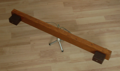

Noch eine kurze Anmerkung zum Geschwindigkeitsmessgerät, wie ich es verwendet habe: führt man solche Messungen durch, dann ist man in keinster Weise daran interessiert, dass diese Messvorrichtung auch nur irgend jemandem auffallen könnte. Ziel ist es vielmehr den Verkehrsfluss in seiner natürlichsten Weise zu erfassen - alles andere würde die Messergebnisse verfälschen und ein völlig unstimmiges Bild ergeben. Bei mir wurde der Messbalken in dem Farbton gestrichen, welcher der Umgebung entsprach. Ich habe einiges aus diesen Messungen gelernt. Nicht allein, dass die Geschwindigkeit sehr häufig überschritten wurde, es wird vor allem klar warum eine fest definierte, ggf. auch bzgl. der Einhaltung geforderte, Maximalgeschwindigkeit von in diesem Fall 30 km/h bei Kraftfahrern unbeliebt ist. Vieles Abläufe sind nun mal nicht exakt definiert - sondern mit einer gewissen Streung verbunden. Das trifft auch auf das menschliche Verhalten zu, sobald dies quantifiziert wird. Im Histogramm sieht man, dass sich die Häufigkeit aller gefahrenen Geschwindigkeiten gut durch eine Gauß-Funktion beschreiben lässt. Es wird immer Leute geben die schneller fahren und solche die langsamer als die angegebenen Maximalgeschwindigkeit sind. Eine Stufe bei 30 km/h als ideales Ziel zu definieren/zu fordern und dies perspektivisch so zu überwachen mag deshalb auf Unverständnis stoßen. Was aber vorstellbar wäre, im Hinblick auf die Erhöhung von Sicherheit und Reduzierung von Lärmbelastung, ist die Form solcher Gaußfunktionen durch (behördliche) Maßnahmen auf der Straße oder Kontrollen zu beeinflussen. Vielleicht entstehen dadurch andere Verteilungsfunktionen, vielleicht werden diese schmaler oder asymmetrisch zu kleineren Geschwindigkeiten hin, oder sie sehen tags anders aus als in der Nacht. Voraussetzung ist die Kenntnis des Ist-Zustandes. Als Anlage habe ich ein Archiv mit etwas C-Quellcode angefügt, welcher eine Kreuzkorrelation zweier Signale ohne FFT durchführt. Das ist eigentlich mal ein schönes Beispiel um zu verstehen, wie die Werte der Korrelationsfunktion entstehen, denn das Verfahren ist in vielen Bereichen heutzutage nicht mehr wegzudenken. Weiterhin ist eine Gnuplot-Datei mit enthalten, die die Ergebnisse so darstellt um das Maximum der Zeitdifferenz ablesen zu können.
Warum hast Du den "erstrebten" Mittelwert als Intervallgrenze gewählt? Falls Du noch die Rohdaten hast, wie sähe die Verteilung um 30 km/h symmetriert aus? Welche Geschwindigkeit bildet den Median? Anzustreben in der Realität wäre mE eine linksschiefe Verteilung mit 30 km/h als rechtem Maximum.
Percy N. schrieb: > Warum hast Du den "erstrebten" Mittelwert als Intervallgrenze gewählt? > Falls Du noch die Rohdaten hast, wie sähe die Verteilung um 30 km/h > symmetriert aus? Welche Geschwindigkeit bildet den Median? > Anzustreben in der Realität wäre mE eine linksschiefe Verteilung mit 30 > km/h als rechtem Maximum. In der Darstellung des letzten Histogramms wurden die Häufigkeiten jeweils über den unteren Bereichsgrenzen (bins) aufgetragen, was eigentlich nicht ganz korrekt ist. Die 'bins' hatten eine Breite von 5 km/h. Wenn man berücksichtigt, dass in der Praxis aufgrund von Messunsicherheiten ein Wert von 3 km/h abgezogen wird, dann wäre die Darstellung für diese Zwecke aber so einigermaßen in Ordnung. Das Sortieren der ermittelten Geschwindigkeiten nach Klassen hatte ich damals noch manuell gemacht, weil die Anzahl der gültigen Messungen (ca. 152-156) nicht besonders hoch war. Deine Anmerkung habe ich aber zum Anlass genommen, die Roh-/Ergebnisdaten noch einmal zu suchen und mit der Histogrammfunktion von libgsl (vmin=12.5, vmax=67.5, 12 bins) insgesamt auszuwerten. Das aktualisierte Histogramm findet sich angefügt. Die Vertreilung hat sich etwas zu höheren Werten verschoben, was zu erwarten war. Die kleineren Abweichungen in den Stufen rühren mit hoher Wahnscheilichkeit von Ungenauigkeiten bei der manuellen Klassifizierung der Werte her. 'gsl_statatistics' liefert folgende Statistikdaten in km/h: Mittelwert: 36.00 SD : 8.34 Minimum : 14.17 Maximum : 55.74 Median : 36.35
Hm, für meinen Geschmack wirkt das schon recht überzeugend, arithm. Mittel und insbesondere Median sprechen eine recht deutliche Sprache. Eigentlich ziemlich dreist von den werten Verkehrsteilnehmern! Jetzt noch ein wenig an den Quanten basteln, und schon steht der Weltuntergang erkennbar unmittelbar bevor!
Percy N. schrieb: > Hm, für meinen Geschmack wirkt das schon recht überzeugend, arithm. > Mittel und insbesondere Median sprechen eine recht deutliche Sprache. > Eigentlich ziemlich dreist von den werten Verkehrsteilnehmern! > > > Jetzt noch ein wenig an den Quanten basteln, und schon steht der > Weltuntergang erkennbar unmittelbar bevor! > Der Datenbestand reicht ganz sicher nicht um pauschal solche Spekulationen aus dem Boden zu stampfen.
Ralf S. schrieb: > Percy N. schrieb: >> Hm, für meinen Geschmack wirkt das schon recht überzeugend, arithm. >> Mittel und insbesondere Median sprechen eine recht deutliche Sprache. >> Eigentlich ziemlich dreist von den werten Verkehrsteilnehmern! >> >> >> Jetzt noch ein wenig an den Quanten basteln, und schon steht der >> Weltuntergang erkennbar unmittelbar bevor! >> > Der Datenbestand reicht ganz sicher nicht um pauschal solche > Spekulationen aus dem Boden zu stampfen. Außerhalb der öffentlichen Verwaltung ganz sicher nicht, da hast Du bestimmt Recht! Das sagt aber nichts darüber aus, was man damit bei geschickte Einsatz alles erreichen kann. Bedenke, wir leben in einem Land, in dem man Energien erneuert und Angst vor Atomen hat!
Percy N. schrieb: >Außerhalb der öffentlichen Verwaltung ganz sicher nicht, da hast Du >bestimmt Recht! Das sagt aber nichts darüber aus, was man damit bei >geschickte Einsatz alles erreichen kann. Bedenke, wir leben in einem >Land, in dem man Energien erneuert und Angst vor Atomen hat! Um innerhalb der öffentlichen Verwaltung Gehör zu finden, sollte man nachweisen können, dass die betreffende Messvorrichtung im wesentlichen kalibriert war/ist und entsprechend sorgfältig gearbeitet wurde. Ist dies der Fall stehen die Chancen besser. Aber auch dann wird man in Verwaltungen Aufwand und Nutzen bzgl. möglicher Maßnahmen abwägen, und überlegen, wie wichtig/dringlich das Problem im Vergleich zu anderen Straßenabschnitten oder anderen Angelegenheiten ist. Außerhalb der öffentlichen Verwaltung kann man allerdings technisches Interesse an der Thematik wecken. Hier können viele sinnvolle Prinzipien zu Einsatz kommen, die universell nutzbar sind, z.B. analoge Frontends. Es gibt kein wirklich gutes Monitoring bzgl. der Einhaltung von Geschwindigkeitsangaben, welches Privatpersonen zugänglich ist. Öffentliche Messungen sind vielleicht nicht mehr aufwendig aber sicher immer noch teuer und damit selten. Das führt dazu, dass das Thema emotional aufgeladen diskutiert wird aber es gibt Möglichkeiten solche Dinge sachlich mit Sachverstand anzugehen.
Ich fürchte, ich habe mich missverständlich ausgedrückt. Eine objektive, wissenschaftlicher Überprüfung standhaltende Evaluation war nicht beabsichtigt. Ralf S. schrieb: > > Um innerhalb der öffentlichen Verwaltung Gehör zu finden, sollte man möglichst viele Mitbürger dazu bringen, möglichst nachdrücklich auf das Gehör der Verwaltung einzuwirken. > Außerhalb der öffentlichen Verwaltung kann man allerdings technisches > Interesse an der Thematik wecken. Hier können viele sinnvolle Prinzipien > zu Einsatz kommen, die universell nutzbar sind, z.B. analoge Frontends. > Das Wichtigste ist und bleibt aber das Erfordernis, eine bestimmte Überzeugung hervorzurufen und deren Durchsetzung in der öffentlichen Meinung zu priorisieren. Das führt dazu, dass das Thema > emotional aufgeladen diskutiert wird aber es gibt Möglichkeiten solche > Dinge sachlich mit Sachverstand anzugehen. Man kann dies allerdings, soweit erforderlich, auch unterbinden. Beispiel: Die Bürger regen an, eine von ihnen für zweckwidrig erachtete Ampelschaltung den vermuteten tatsächlichen Erfordernissen anzupassen. Der angegangene Lokalpolitiker erklärt darauf, es sei "nun einmal nicht machbar, dass alle immer überall grün haben." (Den Fall gab es tatsächlich.) Ein Grundkurs in Eristik täte dem Bürger mitunter gut.
Für etwas mehr Überzeugung kann ich vielleicht noch ein wenig beitragen. Im Laufe der Auswertung von Verkehrszähldaten wird häufig die V85-Geschwindigkeit ermittelt. Das ist jene Geschwindigkeit, welche von 85% der Verkehrsteilnehmer nicht überschritten wird. Sie sollte wohl etwas unter der angegebenen Maximalgeschwindigkeit liegen. Die V85 lässt sich leicht bestimmen, wenn man alle gemessenen Geschwindikeitswerte sortiert und diese über der Anzahl der Fahrzeuge (in Prozent) aufträgt. Bei meiner Messserie ist, wie oben im Diagramm zu sehen, V85=45km/h. Die Abstufungen kommen von der relativ niedrigen Messfrequenz (ca. 340 Hz).
