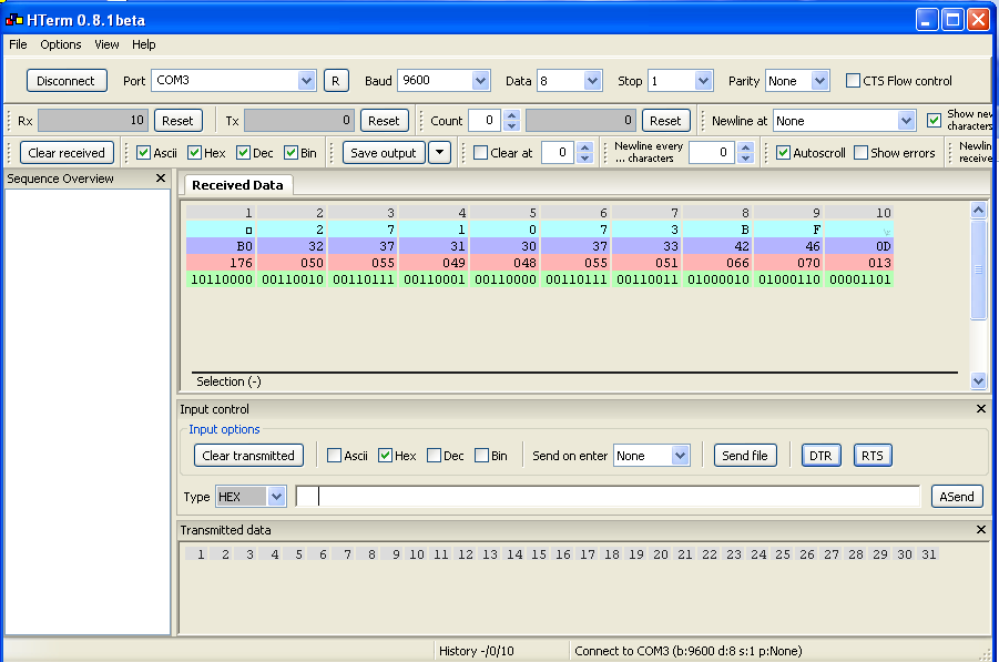

Gast #1937524
zunächst mal vielen Dank für die Tipps. Ich habs jetzt mal mit dem hTerm
probiert. Wenn ich ein Befehl sende und den dann mit Hilfe des Terminals
abgreife und über "Save Output" speichere, kann ich das Gerät durch
"Send File" ansteuern. Wenn ich allerdings den Befehl wie im Bild in die
Eingabeliste eingebe bzw. kopiere, und dann "ASend" verwende, passiert
gar nichts. Kann mir evtl. hierbei jemand weiterhelfen? Was mache ich
falsch?
#1937588
Louis schrieb:
> Hallo zusammen,
> falsch?
Kann man so noch nicht sagen.
Sieh dir dein über "Save Output" abgegriffenes File noch mal in einem
HEX Editor an. Es wäre möglich, dass da nicht darstellbare Sonderzeichen
darin enthalten sind, die du an der Anzeige nicht siehst.
Auch fängt deine Mitschritft oben mit einem 'Quadrat' an (deutlicher
Hinweis auf ein nicht darstellbares Zeichen) das du mit einem ? ersetzt
hast.
Das Quadrat könnte jetzt daher kommen, dass das erste Zeichen einer
Übertragung des öfteren mal verstümmelt ist. Wäre möglich, kann so sein,
muss aber nicht so sein.
Bei der Entschlüsselung eines Protokolls fängt man im ersten Schritt
immer damit an, sich zunächst die HEX-Bytes anzusehen. Da sieht man dann
was tatsächlich Bytemässig über die Schnittstelle geht.
Hat man die HEX-Bytes vorliegen, dann vergleicht man mit einer ASCII
Tabelle und sieht sich an, ab alle Bytes im ASCII Code druckbare Zeichen
ergeben. Ausnahmen können höchstens noch Sonderzeichen wie ETX oder STX
bzw. CR LF oder FF sein. Aber ausser diesen sollte nichts weiter
enthalten sein. Sind Bytes mit gesetzten 7. Bit im Datenstrom, dann ist
ASCII meistens aus dem Rennen, denn bei Gerätesteuerungen hat man es
selten mit Kommandostrings mit Umlauten zu tun, sondern da wird ASCII
verwendet und zwar so, wie Gott sich das so vorgestellt hat: Buchstaben
A bis Z (auch in Kleinbuchstaben), Ziffern und ab und an einmal ein
Sonderzeichen.
Das was dein hTerm Dump da suggeriert, deutet nicht besonders auf ASCII
hin. Die wenigsten Firmen würden ASCII übertragung wählen und dann nur
Ziffern hin und her schicken. Daher würde ich das ganze über Hex angehen
und nicht über ASCII, wenn ich das entschlüsseln will.
#1938232
Louis schrieb:
> Hallo KH,
> Danke für die Antwort. Also ich habs auch mal mit der Hex-Darstellung
> probiert, sprich:
> B0 32 37 31 30 37 33 42 46 0D
> Allerdings ohne Erfolg. Es will es einfach nicht klappen...
Und wenn diese Sequenz aus einem File heraus gesendet wird, dann
funktionierts?
Wenn ja, dann schätze ich mal, das das Gerät sehr enge Timeouts gesetzt
hat.

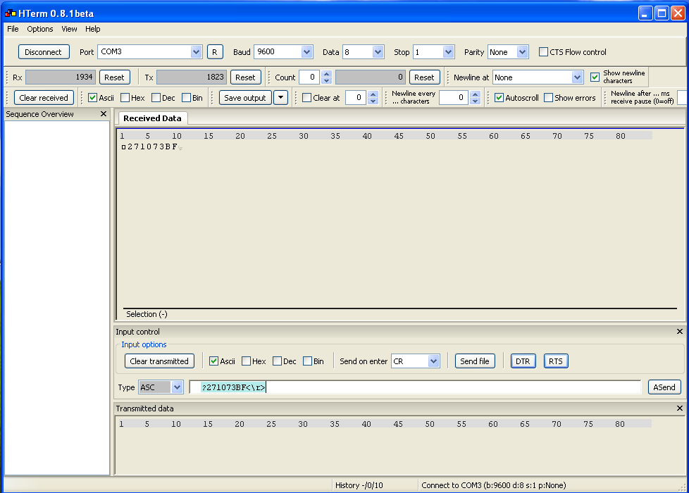

Gast #1943427
Hi zusammen,
also ich hab jetzt den Typ auf Hex umgestellt, und siehe da, es
funktioniert. Ich kann also nur bei Asend über Hex die Daten versenden.
Allerdings kann ich den Befehl unter ASCII auch abspeichern (SaveOutput)
und unter Send file problemlos verschicken.
1)Könnte es sein, dass das Terminal den Befehl dann automatisch in Hex
umwandelt?
2) Warum klappt das nicht in ASCII oder in Bit? Bei ASCII liegts wohl an
den nicht druckbaren Zeichen. Also dieses Quadrat am Anfang und das
Carriage Return am Schluss. Beim Versenden mit  ASCII hab ich also nur
271073BF verschickt. Mein Endgerät wusste also nicht wann der Befehl
beginnt und wann er aufhört, so weit richtig?. Mit Hex hab ich nur
"druckbare" Zeichen, also die komplette Bitfolge der einzelnen Zeichen
für Befehlanfang und -Ende werden übertragen. Warum geht das aber nicht,

Genau, ist 10 Bytes (-->10 Zeichen jew. 1 Byte) groß, wie aus dem
Screenshot zu sehen ist, da ist es schön zu sehen. Die Frage ist jetzt
nur, warum es mit HEX geht und mit ASCII nicht. Wird das nicht druckbare
Zeichen "°" nicht von hterm gesendet, sodass mein Endgerät nicht weiß
wann der Befehl kommt? Gruß
#1943617
Louis schrieb:
> Die Frage ist jetzt
das Platzhalterzeichen, das in der ASCII Anzeige erscheint ist ja meist
für alle "nichtdruckbaren" Zeichen das selbe, deshalb wird beim senden
als ACSII entweder nicht's gesendet, oder eben dieses
Platzhalterzeichen.
Deshalb kannst du hier nur mit HEX-Werten arbeiten, was bei einer
Bearbeitung mit einem µC aber auch keine Rolle spielt.
Sascha
#1943705
Wenn du hTerm auf ASCII eingestellt hast und in die Zeile das hier
eingibst:
dann sendet hTerm (weil ja auf ASCII eingestellt) das hier weg. (alle
Zahlen sind Hexzahlen)
42 30 20 33 32 20 33 31 20 33 30 33 37 20 33 33 20 34 32 20 34 36 20 30
44
also die ASCII Codes der einzelnen Zeichen, die den Text
bilden
Das ist aber genau das was du nicht brauchen kannst, du willst, dass
über die Leitung die Bytes
gehen. Daher musst du hTerm mitteilen, dass du schon die Bytewerte hast
und es nicht mehr für jedes Zeichen (zb 'B' zb '0' zb '3' zb
Leerzeichen... ) die entsprechenden ASCII Codes heraussuchen soll.
Und genau das hast du mit der Umschaltung auf HEX gemacht.
