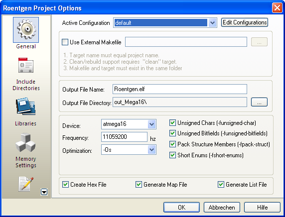

Moin,
ich habe mir schon so etwas gedacht.
In der Kommandozeile steht:
avr-gcc -I"D:\Projekte\Test\SoftwareMega16\src"  -mmcu=atmega16 -Wall -gdwarf-2 -std=gnu99                                    -DF_CPU=11059200UL -Os -funsigned-char -funsigned-bitfields -fpack-struct -fshort-enums -MD -MP -MT main.o -MF dep/main
Da findet sich das -DF_CPU=11059200UL.
In den 'Project Options' (siehe Bild) habe ich die Quarz-Frequenz
eingestellt. Ein U bzw. ein UL anhängen geht in dem Dialog nicht.

Binde ich das Makefile ein (gleicher Dialog wie Bild), ist der Fehler
weg.
Es muss doch aber auch im AVR Studio einzustellen sein, bzw. wo muss ich
welches Macro ändern?.
