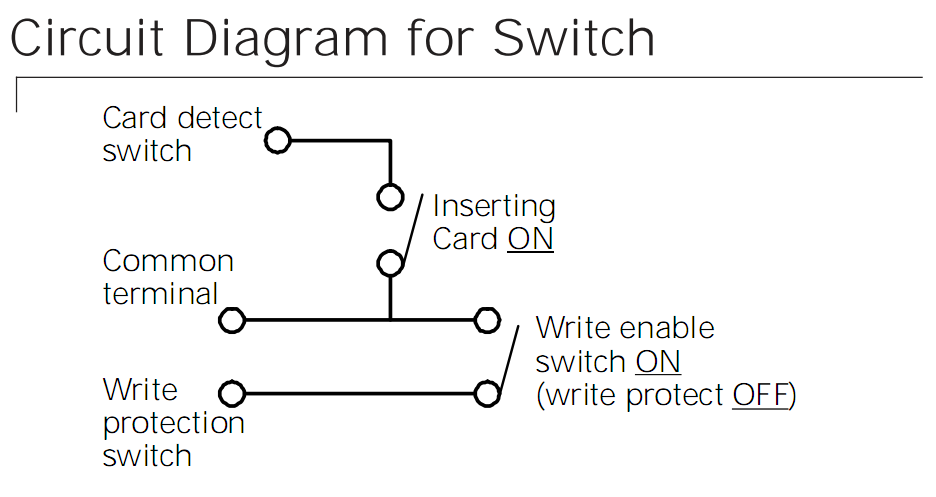

Eine Sache, die ich aber in meiner Schaltung nicht geplant habe, ist die
Möglichkeit zu wissen, ob die Karte in dem Stecker ist oder nicht.
Der Stecker (Reichelt: CONNECTOR MMC12) hat ein PIN "Card Detect" und
ich würde es nutzen.
Leider ist der Datenblatt des Steckers sehr geizig.
Wie ich verstehe, ist es einfach ein Kontakt.
Verstehe ich richtig, daß ich einfach den PIN an einem PIN der ATMega32
verbinden soll und der Status des PINs ablesen? Oder brauche ich noch
was dazwischen?
Wird der PIN nach GND oder nach VCC geschaltet?
Danke

Beantwortet das deine Frage? Steht im Datenblatt auf Seite 1 unten
rechts...
Den Schaltkontakt kannst du einfach mit einem Pin deines Controllers
verbinden. Natürlich mit entsprechendem Pullup, ansonsten wird nicht
viel passieren ;)

Hi
Was ist da nicht zu verstehen? 2 Schalter, die einen Kontakt zum Common
terminal herstellen. Mit 2 Pullup-Widerständen und 'Common terminal' an
Masse hast du ein Signal.
MfG Spess

Common Terminal ist GND?
Jedenfalls, ich habe gerade versucht, die Karte rein und raus zu stecken
und mit einem Multimeter gesehen, welche Kontakte sich ändern.
Resultat: keine.
Warum denn?
Grüße
Luca Bertoncello

Luca Bertoncello schrieb:
>> rechts...
>> viel passieren ;)
Nein. Common Terminal ist ein ganz normaler Pin, genau so, wie bei einem
Schalter.
Den kannst du, falls du die Funktionen im Mikroprozessor auslesen
willst, auf Masse legen.
> Resultat: keine.
Was sollte sich denn deiner Meinung nach an den Kontakten ändern? Deren
Position sicher nicht.
Sprich: Wie hast du gemessen.
> Warum denn?
Das weiß nur der liebe Gott.
