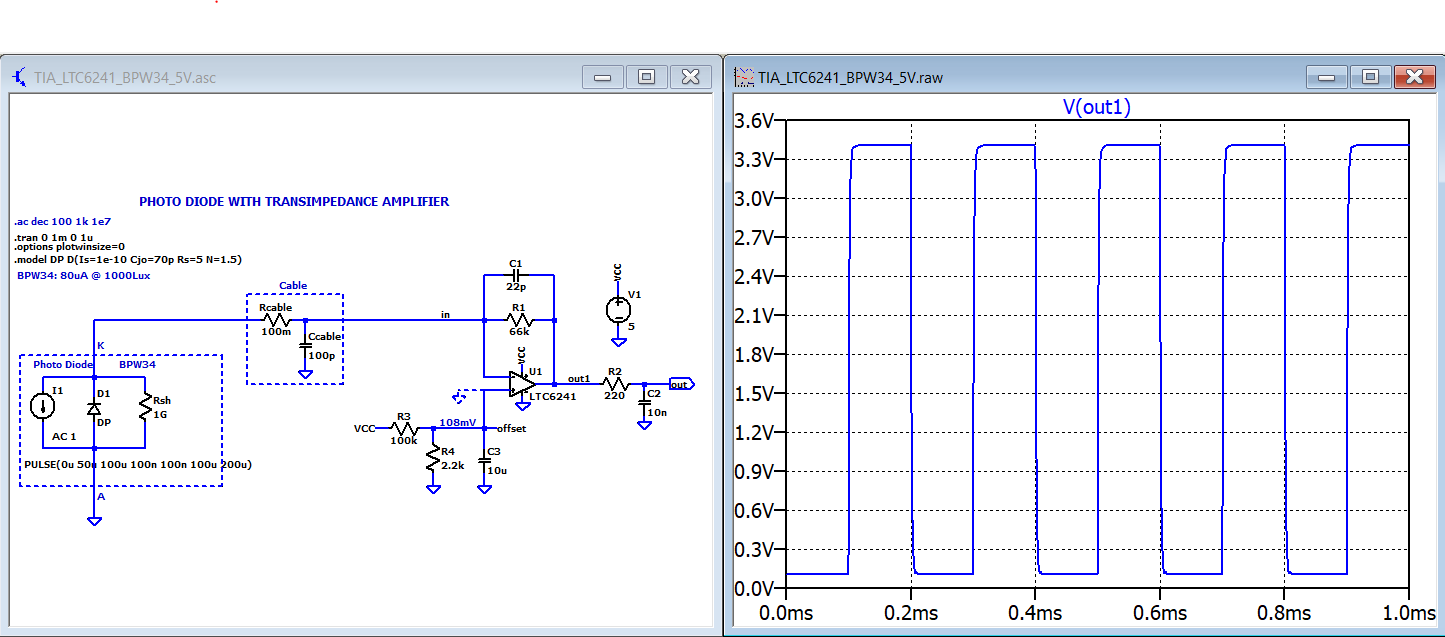

von Thomas S. (daimonion)
Ich muss diesen alten Thread mal ausgraben, weil ich aktuell genau das
gleiche machen möchte wie BigL.
Das Signal einer Fotodiode (z.B. BPW34) auf einen Spannungspegel zu
bringen, so dass ich es mit einem USB2UART Adapter in den Rechner
Als UART Adapter habe einen C232HD-DDHSP-0
(http://www.ftdichip.com/Products/Cables/USBMPSSE.htm)
dieser hat 3,3V Versorgungsspannung an den Pins.
Nun wollte ich die Schaltung von Helmuts nehmen (TIA_LTC6241_BPW34.asc),
doch tue ich mir schwer, da diese auf eine Spannungsversorgung von +2,5V
und -2,5V ausgelegt ist. Ich habe aber nur 3,3V.
LTSpice sagt nach einer Anpassung der Spannung auf VEE=0V und VCC=3,3V
sowie der Anpassung von R1=66K und C1=10pF dass das Signal der Diode
korrekt an VOUT ausgegeben wird, aber ein bekannter Elektroniker (er hat
nur kurz drübergeschaut und meinte, ich solle schauen wo die negative
Spannung her kommt???) war skeptisch ob diese Konfiguration der
Schaltung so in der Realität funktioniert.
Ich bin jetzt kein begnadeter Elektroniker und tue mir schwer inwieweit
ich die Schaltung für meine zwecke Benutzen kann.
Könnt ihr mir da einen Tipp geben, auf was ich achten muss, damit das
Signal der Fotodiode auf 3,3V aufgezogen wird und mit dem USB2UART
Adapter abgegriffen werden kann? Was ich weiterhin auch nicht weiß ist,
ob ich auf die erforderlichen 1000Lux komme um die 80µA Stromfluss in
der Fotodiode zu generieren. Das kann durchaus weniger sein.
Ziel ist es einen Hager Stromzähler damit auszulesen.
Danke schon mal für Eure Hilfe!
Grüße
Daimonion
Thomas S. schrieb:
> er hat
Welche negative Spannung?
Die Schaltun sieht doch ganz gut aus. Ich würde sie einfach mal
ausprobieren.
Dann musst du R1 vergrößern.
Hallo
Genau das habe ich ihn heute auch nochmal gefragt.
Es hat sich herausgestellt, dass er wenig mit OPs zu tun hat und bei der
aufgebauten Schaltung nicht genau wußte was passiert.
Nachdem wir ein wenig Tante Google befragt haben, war uns klar mit was
für einer Verstärkerschaltung wir es zu tun haben
(Transimpedanzverstärker) und wie sie funktioniert. Somit ist nun auch
klar, dass die Schaltung so funktioniert und wie ich sie an meine
Anforderungen anpassen kann.
Danke für die Tipps. Ich melde mich mal wenn ich die Schaltung fertig
habe oder evtl. noch fragen habe.
Grüße
Daimonion

von Helmut S. (helmuts)
Eigentlich war doch schon die fast fertige Schaltung da.
Ich habe sie noch ein bisschen erweitert.
Im Prinzip kannst du jeden Opamp nehmen der folgende Kriterien erfüllt.
1. Kleiner Eingangsstrom, Ibias << Iphotomin
2. Minimale Eingangsspannung bis zur negativen Versorgungsspannung(hier
Masse).
3. Minimale Ausgangsspannung möglichst nahe bis zur negativen
Versorgungsspannung(hier Masse)
Da kein Opamp am Ausgang wirklich bis zur negativen Ausgangsspannung
herunterkommt, könnte/sollte man eine Offsetschaltung hinzufügen - siehe
Schaltplan.
Die Wahl von R1 hängt von der maximal zu erwartenden Lichtleistung ab.
Den Kondensator C1 stellt man am besten so ein, dass man wenig
überschwingen hat. Ganz weglassen kann man ihn meistens nicht da dann
der Opamp schwingt.
R2 und C2 entkoppeln den Opamp von den Stromspitzen des A/D-Wandlers.
Die Dateien sind für die Simulation mit LTspiceXVII.
https://www.analog.com/en/design-center/design-tools-and-calculators/ltspice-simulator.html
http://ltspice.analog.com/software/LTspiceXVII.exe

Beim BPW34-Modell von Helmut sind es mit einen Diodenvorwärtsstrom von
100mA dann überhaupt nicht 1,3V, wie im Osram-DB angegeben.
Im Vishay-DB ist dieser Wert leider nicht aufgeführt und deren Chips
scheinen auch leicht anders zu sein. siehe auch die 80uA...
Beim LT1328PD-Modell ergeben sich dann 1,3V, während Helmuts Modell
blödsinnige Megavolt-Werte bringt.
Helmut, woher hast du die Parameter?
> Das Spice-Modell scheint alledings einen Fehler zu haben: Die Anode der
> internen Diode ist mit GND statt mit der Anode des Modells verbunden.
> Deswegen funktioniert das Modell vermutlich nur dann korrekt, wenn
> dessen Anode ebenfalls auf GND liegt. Man hat das aber in der Datei
> LTC.lib auch schnell korrigiert.
Das, und ich habe im asy-file einen weiteren Pin eingefügt, damit die
Stromquelle, die den Lichtstrom simuliert, ihren Gegenpol bekommt.
Leider kann man anscheinend nicht passend dann sowas schreiben:
.subckt BPW34 A K L A
Erst die Änderung auf A1 K L A2 und eine Dummyzeile Vdummy A1 A2 0 läuft
in LTspice. Grr, Helmut, hast du ne schönere Lösung?
So, der Lichtstrom ist bestimmt auch falsch umgesetzt. Werde mal das
Intusoft-Modell anschauen...
Bei so einer Aussage gibt es gleich mal kontra: Man sollte halt
simulieren können. Mit meinem Modell kommen ziemlich exakt 1,3V bei
100mA heraus.
Wo sollen da eigentlich 100mA herkommen? Selbst in der prallen Sonne im
Juni und Juli kommt aus der BPW34 nichtmal 1mA Photostrom heraus.
Den Leckstromwiderstand Rpar=1G kann man extern dazumachen. Siehe meine
Schaltung in einem vorherigen Beitrag. Dafür muss man nicht unbedingt
ein  Symbol und ein Subcircuit machen.
Ich hatte ein Pulsstromquelle als Stimulus von -100mA auf +100mA
wechselnd verwendet. Die habe ich nun auf zweimal +100mA umgestellt
(also konstant +100mA liefernd) und siehe da, jetzt ergeben sich
tatsächlich die gewünschten 1,3V.
Ist das ein Bug in LTspice oder überschaue ich da den Algorithmus nicht?
Das hatte ich echt nicht erwartet.
Hierher, mein Guter.
BPW34 von Vishay vs. Osram unterscheiden sich auch in der optisch
aktiven Fläche.
Das LT1328PD-Modell ist auch durchgefallen. Liefert 15V bei 100mA.
Osram selbst hat ein vielversprechendes Modell. Arbeit für morgen...
Seit wann leiten Dioden in beiden Richtungen Strom?
+/-100mA an eine Diode zu legen und zweimal eine kleine Flussspannung zu
erwarten ist doch die falsche Erwartung.
Man könnte in dem Modell natürlich noch ein Durchbruchspannung von z. B.
60V einbauen. Dann würden sich bei -100mA ca. -60V an der Diode ergeben.
.model DP D(Is=1e-10 Cjo=70p Rs=5 N=1.5 Ibv=1m Bv=60)
Weil ich immer die Grenzen austeste, damit ich keine Überraschungen
bekomme.
Ich habe doch gar nicht in beiden Richtungen Uf erwartet. Hälst du mich
echt für so dumm?
Also LTspice hat mit -100mA angefangen und dann auf +100mA umgeschaltet.
Bei +100mA müßte es dann Uf sein, wird es aber nicht. Offensichtlich
haben die -100mA eine Auswirkung auf die nachfolgenden +100mA. Wenn man
mit +100mA zeitlich beginnt, wird Uf richtig berechnet.
Probier es aus!
> bekomme.
> echt für so dumm?
> Probier es aus!
Ich habe es probiert und es funktioniert alles genau so wie ich es
beschrieben habe. Siehe Anhang.
Jetzt bist du am Zug deine Schaltung anzuhängen.
Das Modell von Intusoft kann auch nicht stimmen, denn RS und BV sind
einfach zu abwegig.
Tut mir leid, habe alles versucht denn Fehler zu rekonstruieren. Leider
gelang es mir nicht. Hatte zwischendurch aber LTspice mehrfach neu
gestartet und eventuell irgendwas in der Sim verändert, was ich nicht
mehr erinnere. So ein Mist.
Ich hatte bei früheren Versionen von LTspice aber schon mehrfach den
Fall, daß bei einem Neustart des Programms plötzlich ein anderes
Ergebnis brachte. Selten, aber doch mehrfach beobachtet.
Manchmal ist auch die Simulation einfach gestoppt und nur durch eine
Schließung von LTspice konnte weitergearbeitet werden. Der Sim-Abbruch
Button ging nicht mehr. Nach dem Erneuten Starten von LTspice lief die
unveränderte Simulation dann durch.
Sowas könnte durch nicht initialisierte oder überschriebene interne
Variablen des Programms verursacht werden.
Gute Frage wo der Fehler nun war. Vielleicht vorm Bildschirm, kicher.
Ich melde mich, wenn es wieder auftreten sollte.
Bei der Original LTC LT1328PD Fotodiode kann man auch ne Macke sehen.
Die Sim läuft ohne Fehlermeldung durch, aber die Waveform wird
unvollständig angezeigt. Schaltet man auf den Alternate Solver um oder
nimmt andere Ströme in der Stromquelle, z.B. -10m und +10m, geht es dann
wieder mehr oder weniger.
Die Uf von 1,3V ist jedenfalls nicht vorhanden. Als separate Fotodiode
nicht brauchbar.
Schaltet man an dem Stromeingang der Fotodiode einen Kurzschluß nach A
oder K, geht es auch. Aber einen Stromeingang kann man ja
definitionsgemäß offen lassen. Hm.
Ich schau mir mal die Innenschaltung an. Muß man rauszeichnen...
Du quälst LTspice aber auch mit allen dir zur Verfügung stehenden
Mitteln. Eine echte Fotodiode wäre wahrscheinlich längst in Rauch
aufgegangen. Es ist nun mal nicht Aufgabe von LTspice, das Sterben von
Bauteilen zu simulieren.
Das SPICE-Modell der LT1328PD ist kein normales Diodenmodell sondern ein
ziemlich seltsames Subcircuit. Das verhält sich nicht wie eine Diode,
wenn man von außen Strom anlegt. Das kannst du für deinen Stromtest den
Hasen geben.

Ich glaube, in dem Modell steckt tatsächlich ein Fehler:
.SUBCKT LT1328PD A K L
DPD 0 K DPD
R1 L A 1
C1 L A 18N ;SETTLING TAIL FOR 125NS PULSES
GD K A L A 1.0
ET 2 A L A 0.18
R3 2 3 1
C2 3 A 1U
GT K A 3 A 1
DPD soll wohl das Diodenverhalten simulieren, der ganze Rest den
Fotostrom in Abhängigkeit vom Strahlungsfluss. Diese Abhängigkeit ist
als Tiefpass zweiter Ordnung ausgebildet.
Die zweite Zeile müsste also vermutlich
DPD A K DPD
lauten.
Das Modell zeigt dann sogar ein Durchburchverhalten bei 100V, auch wenn
dieses nicht sonderlich genau simuliert wird.
In den beiden Beispielen von Helmut ist die Anode auf GND geschaltet,
weswegen der Fehler dort nicht auffällt.

Wie kommst du zu der Meinung es wäre ein 2-poliger Tiefpaß? Wegen der
beiden Kondis? Die sind aber an unterschiedlichen Stellen angeordnet.
> Abdul K. schrieb:
>> Wie man im Schaltplan sieht, gibt es dort durch den Strombuffer (2)
>> keine vorspannungsabhängige Eingangskapazität mehr.
> Was meinst du mit "Eingangskapazität"? Die Diodenkapazität? Dafür ist ja
> das Modell der parallel geschalteten Diode zuständig.
Oh ja, da haste recht.
Denke auch, daß die Referenz zu Ground ein Fehler ist. LTC schreibt
"Common" im File, da fällt das dann nicht auf.
Stimmt, es ist etwas komplizierter:
Das Lichtsignal wird im linken Teil der Schaltung erst einmal 1. Ordnung
tiefpassgefiltert mit τ₁=R1·C1. Das ergibt den Hauptanteil GD des
Fotostroms. Dieser gefilterte Strom wird in abgeschwächter Form (Faktor
0,18) noch einmal 1. Ordnung tiefpassgefiltert mit τ₂=R3·C2. Der hieraus
resultierende Strom GT wird zum Hauptstrom hinzuaddiert. Da τ₂ >> τ₁
ist, sieht der Frequenzgang in doppeltlogarithmischer Darstellung etwa
so aus:

Da soll also neben dem gewöhnlichen fotoelektrischen Effekt, der bis in
den Gigahertzbereich reicht, noch ein weiterer, schwächerer Effekt
simuliert werden, der nur bis in den Megahertz wirksam ist. Um welchen
Effekt es sich dabei handelt, kann ich nicht sagen, da kenne ich mich
mit den internen Vorgängen in Fotodioden zu wenig aus.
So ist es.
Nur ist es der der FD, der der LED, oder der des Gesamtsystems?
Warum der Frequenzgang jetzt aber nicht von der Vorspannung der FD
abhängig ist, versteh ich nicht. Habe die AC-Analyse benutzt.
