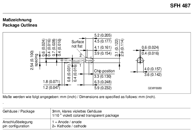

Aus dem Datenblatt der SFH487 (s. Anhang). Aber geh mal auf die Webseite
von Osram Opto Semiconductors, da findest du noch mehr davon.
Edit:
Und hättest du für mich ein Beispiel, wo der Reflektorkelch oder der
kurze Anschluss nicht auf der gleichen Seite wie die Abflachung sind?
Interessant, vor allem auch, da im Datenblatt erwähnt wird bauglich mit
SFH409, der allerdings die Kathode wieder an der Abflachung hat
(http://pdf1.alldatasheet.com/datasheet-pdf/view/45679/SIEMENS/SFH487-2.html)
Ich glaub demnächst nichts mehr ohne Datenblatt :-)
