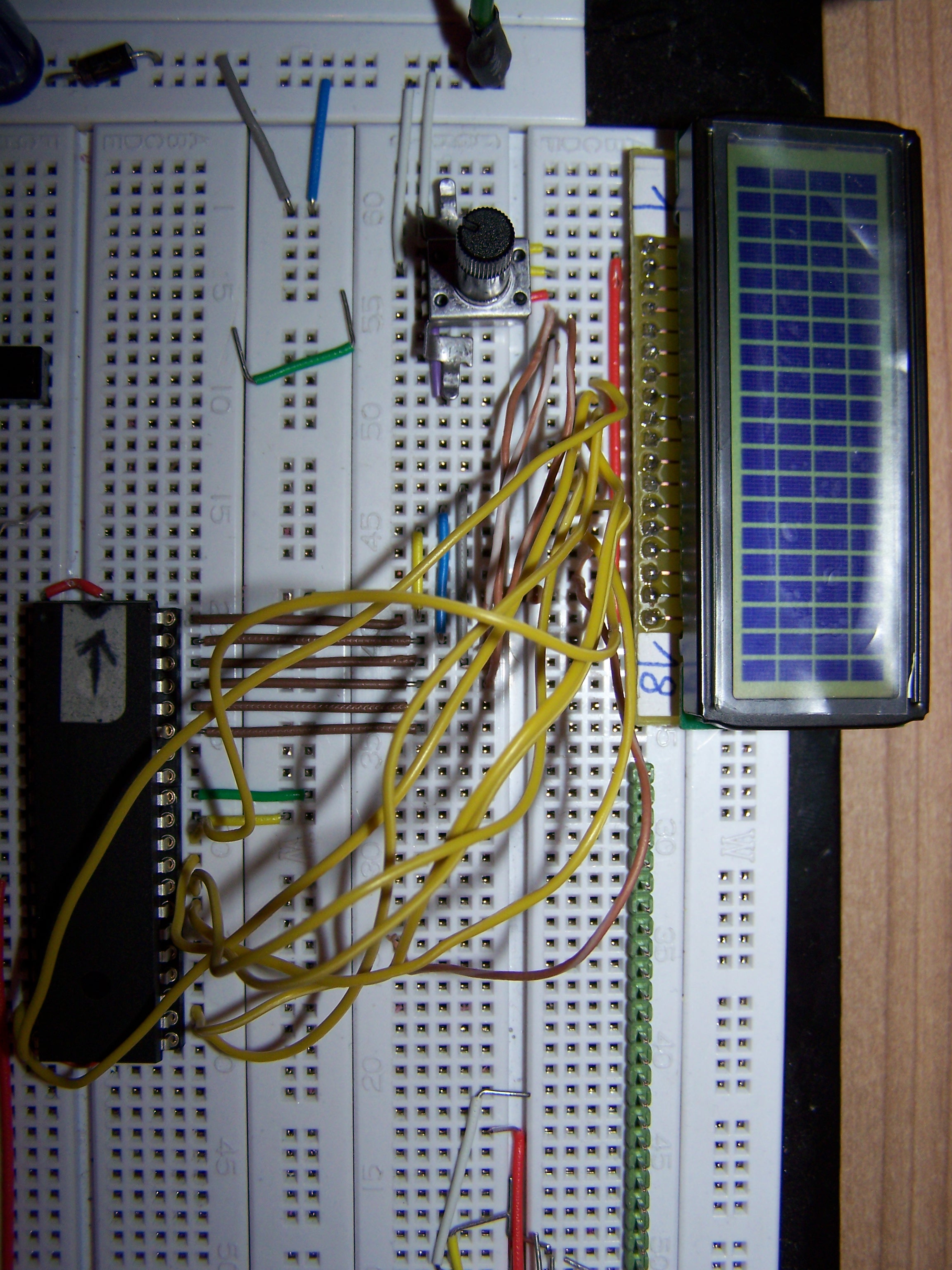

So, nun habe ich schon lange mit einem PIC 16F84A herum probiert. Doch
ich bin bei dem Teil schnell an die Grenzen gestoßen. Mit LCD-Display
und Co. wirds da nicht viel. Ich habe mir also nun einen PIC 18F4550
zugelegt. Das Teil hat doch was drauf ;) Ich habe mir gedacht, ich
schreibe erstmal das Beispiel eines Led-Blinkers drauf, um zu sehen ob
soweit alles geht. Doch da fängt es an. Es geht nicht. (Problem kommt
noch.)
Ich schreibe folgendes Programm mit folgenden Einstellungen:
program NWE
main:
  PORTA = 0                 ' initialize PORTA
  TRISA = 0                 ' configure PORTA as output
  while TRUE
    PORTA = not PORTA       ' toggle PORTA
    Delay_ms(1000)          ' one second delay
  wend
end.
Device: 18F4550
Clock: 48,00000MHz
Einstellungen siehe Anhang. (1.jpg)

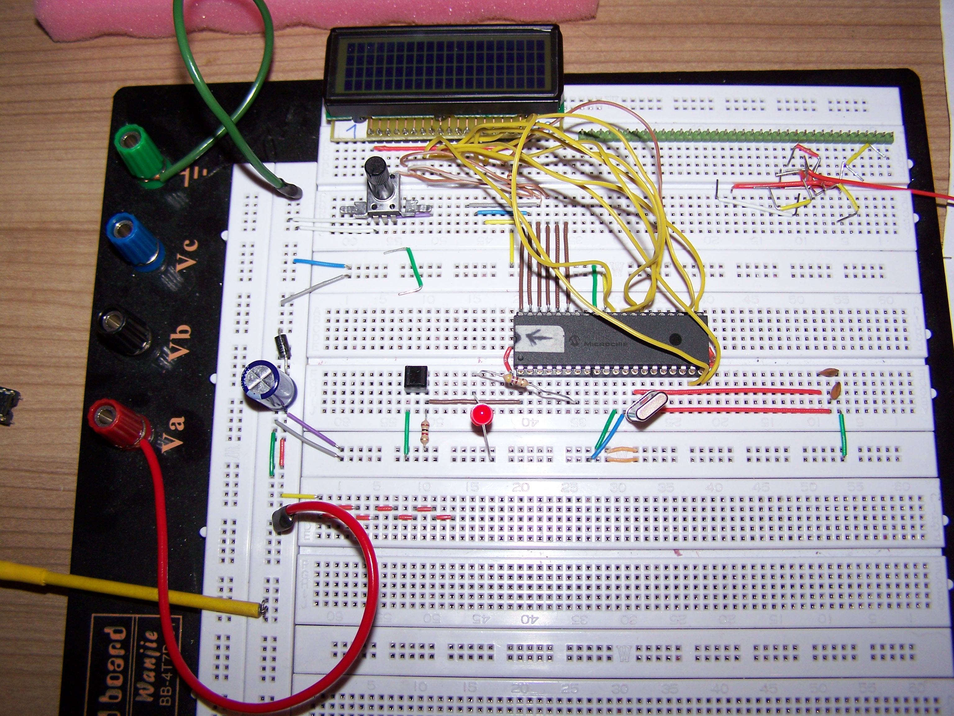

Wenn ich den Pic nun wie folgt anschließe:
Beide VDD ->           +5V
Beide VSS ->           Masse 0V
Pin 1 also den MCLR -> über 10K auf +5V
Den 48MHz Quarz ->     über 2 22pF auf Masse
LED mit 330 Ohm Rv auf Masse gelegt. (Einen der PortA)(Habe alle
versucht, immer das selbe)
Nun die Reaktion des Pics:
Die LED leutet garnicht. Mehr passier nicht.
Wenn ich das ganze mit einem 4Mhz Quarz mache, dann leutet Sie
dauernd.(Ich wähle dabei aber bei Oscillator die Option XT aus. Und
stelle natürlich vorher 4MHz ein ;)
Habe leider gerade kein Oszi, zur Hand.
Sind meine Einstellungen (Bild) falsch, oder habe ich einen Denkfehler
in meinem Programm ? Oder fehlt bei der Beschaltung etwas ?
Hoffe Ihr könnt mir helfen.
lg Tim

von Carsten S. (dg3ycs)
Ich weiß jetzt nicht ob ich etwas übersehen habe, finde dein Vorgehen
etwas "umständlich" und kenne PICBasic überhaupt nicht...
Der Sprung von PIC16F84 auf 18F4550 ist natürlich schon eine Hausnummer,
da liegen ca. 15 Jahre dazwischen... Im µC Bereich sind das Welten!
Was mir jetzt ins Auge gesprungen ist:
Stelltst du in deinem Programm - evtl. im nichtgeposteten Bereich- den
Port A auf Digital IO ein? Ich meine Standartmäßig ist der Analog Input.
Der Port A wird im gegensatz zum Portb0-4 NICht über die Config Fuses,.
sondern ausschließlich über die Register kontrolliert!
Wenn der PORTA natürlich Analog Input ist, dann kannst du mit Tris und
co nichts anfangen.
Carsten
P.S. deine Entwicklungshardware ist vorsintflutlich! Das Picstart Plus
ist ein 20 Jahre altes Tool das absolut nicht mehr für aktuelle
entwicklungen eingesetzt gehört... Die einzige berechtigung für die
Picstart plus in meinem bestand sind die alten 16C Pics, die ich ab und
an noch proggen muss und die von neueren Geräten nicht mehr unterstützt
werden...
Besorge dir wenn es halbwegs Spass machen soll einen orignal Microchip
PICKIT2 oder PicKit3! Den Pickit2 bekommst du NEU bereits ab ca 25Eur.
incl Steur, gebraucht manchmal für 10 Eur.! Damit kannst du ohne daas du
den µC aus dem Sockel ziehen muss direkt in MPLAB programmieren und AUCH
DEBUGGEN. Du könnstest also zum beispiel jetzt sehen, was dein Proz
gerade macht. Ob das Prog also läuft, nur das ADCON register falsch
belegt ist... Oder ob der WDT verrückt spielt oder sich gar nichts
tut...
Der PicKIT2 kann alle 10F, 12F, 16F, und 18F Pics proggen. ICh glaube
auch alle (oder die meisten) 24F und einige 32F. Der etwas neuere PK3,
der so ab 35 Eur. erhältlich ist (OHne Testplatine, mit Testplatine
nennt sich das dann Debug-Express und kostet ca. 60 Eur.) kann ALLE PIC
mit F! in der Mitte.
Da lohnt sich kein ärgern mit alten Geräten, umstecken und
ersatzsoftware und auch erst recht kein Selbstbau!
von Lehrmann M. (ubimbo)
Tim E. schrieb:
> Device: 18F4550
> Clock: 48,00000MHz
Eher nicht so gut - am oberen Limit. Ein kleiner Tipp. Alle PIC18FXXXX
haben eine PLL intus. Das heißt man nehme einen 10 MHz-Quarz an die
beiden Oszillatorpins -> PLL bei den Config-Bits einstellen = 40 MHz!
(PLL *4 = Quarz * 4). Damit hast du intern 40 MHz. Das erspart dir
Probleme mit den Kondensatoren (48 MHz = hoher Frequenzbereich) über die
niemand so recht bescheid weiss da im Datenblatt nichts darüber vermerkt
ist. Bei hohen Frequenzen und Betrieb an den äußeren Grenzen (48MHz =
Maximalfrequenz) können diese Kondensatoren schnell zu Plagegeistern und
Fehlerquellen werden.
> -------------------------------------------------------program NWE
> main:
>   while TRUE
>   wend
> end.
Grundsätzliches:
1) Man verwendet bei PIC18 immer den sog. Latch zum Output. Das heißt
man schreibt nicht mehr PORTA=0xFF sondern LATA=0xFF.
Bei den PIC16F war es ein bekannter Fehler, dass bei manchen
Bitmanipulationen im PORTX immer wieder Fehler auftraten. Das hat man
bei PIC18 verbessert. Darum:
Schreiben tut man immer im LATX (X=Port)
und
Einlesen tu man immer im PORTX (X=Port)
2) Wie siehts mit Definitionen der Frequenz im Compiler(!) aus. Soll
heißen um Delays richtig berechnen zu können muss der Compiler die
Quarzfrequenz kennen. Ansonsten könnte das Blinken zu schnell für das
Menschliche Auge sein.
3) Ich bin kein Basicfreund. Der PIC muss in einer Endlosschleife hängen
(tut er glaube ich auch) ansonsten macht er nach beenden des
Hauptprogramms sofort einen Reset und es geht von vorne los.
Fazit: Ich habe den Oszillator im Verdacht - darum nimm mal den internen

Also, ich habe nun etwas mit einer LCD-Anzeige EA DIP204-4 rumgespielt,
und komme leider immer auf das selbe Ergebniss (siehe Bilder)
LCD ist angeschlossen +5V Masse und Kontrast. Reset habe ich leer
gelassen (interner Pullup 10K).
Daten Leitungen D0 - D7 an PIC LATD AD0 - AD7.
RS - RB4
RW - RB5
E  - RB6
So, das Beispielprogramm:
program Lcd8_default_test
dim text as char[20]
main:
  TRISB = 0                   ' PORTB is output
  TRISD = 0                   ' PORTD is output
  Lcd8_Init(LATB, LATD)       ' Initialize LCD at PORTB and PORTD  ---
LATB
  Lcd8_Cmd(Lcd_CURSOR_OFF)    ' Turn off cursor
  text = "mikroElektronika"
  Lcd8_Out(1, 1, text)        ' Print text at LCD
end.
Ich habe es auch schon mit den PORTB,PORTA versucht. Habe es auch schon
im 4 Bit-Modus versucht. Ich komme immer auf das Ergebniss im Bild. Da
muss etwas Grundlegendes falsch sein. Anschluss Fehler ?

Ich habe es auch schon so versucht, wie der Plan sagt, also mit
D4 - RD7
D5 - RD6
D6 - RD5
D7 - RD4
lg Tim
neben einem tatsächlichen Fehler in deiner Einstellungen kann es auch
einfach sein das dein Display kein 100% zum HD44780 kompatiblen
Controller hat. Ich habe in letzter Zeit zum Beispiel viele mit
Controller KS0066 (oder kompatiblen)gehabt.
Dieser ist vom Befehlssatz und Anschluss dem HD44780 sehr ähnlich, aber
zum Beispiel unterscheidet sich das INIT dann doch. Daher wird das
Display einfach nicht Initialisiert. Ist dem so, so musst du die
Init-Schleife verändern...
Carsten

von holger (Gast)
>Beitrag "LCD (Ks0066) initialisieren" <-- Den habe ich auch
>gefunden, hat mir leider nicht soviel gebracht.
Kein Wunder. Der Controller auf dem Display ist ein KS0073.
von Patrick E. (f4550tim)
Oh ok, da habe ich mich aber masiv getäuscht. Was den KS0073 angeht.
Danke dir, das du mcih da rauf aufmerksam gemacht hast.

von holger (Gast)
@Holger,
>Habe ich damit überhaupt eine Changse ? - Ich habe keine Ahnung was
>LCD-angeht.
Sicher, du musst die Init aber zu Fuss machen. Wenn das
geklappt hat kann man mit dem KS0073 (fast) wie mit dem
HD44780 arbeiten. Die Zeilenadressen sind anders. Das Problem
mit den fertigen Routinen von deinem Basic ist halt, dass wenn
der LCD Controller ein bisschen anders arbeitet, du schlicht auf dem
Schlauch stehst. Oder kauf dir ein Display das wirklich 100%
kompatibel ist.
