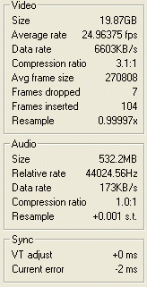

Gast #1931893
>Was passiert, wenn Du mit VirtualDub das Aufnehmen machst (Capture AVI)?

oder es ruckelt, reine Zeitverschwendung. Die mit huffyuv verlustfrei
komprimierten Dateien haben eine einwandfreie Qualität (für ein
Analogsignal), belegen allerdings mal eben 20GB pro Stunde...
Laut VirtualDub ist die CPU während der Aufnahme nur zu etwa 30%
ausgelastet, trotz aktiviertem Virenschutz / ... und anderweitiger
Benutzung vom PC (Firefox, MP3 mit VLC). Das ist natürlich prima um
vorhandenes Material zu überspielen ohne stundenlang den PC zu
blockieren, allerdings hab ich noch ein paar kleinere Probleme :
Bei einer Aufnahmezeit von 50 min gibt es 7 "dropped Frames" und 104
"inserted Frames". Was bedeutet das, warum werden da Frames eingefügt?

Gast #2040032
Weil ein Fehler auftritt, welcher aber bedeutungslos (Du merkst nichts
davon bei der Wiedergabe) ist.

Gast #2040068
mhh schrieb:
> Du brauchst also noch nicht in Panik zu verfallen.  :)
Noch nicht. :-) :-)
Nur aus Neugier: Was für ein Fehler?
Was ich nicht verstehe: Wo kommen die eingefügten Frames her, wird da
einfach das Bild kurz angehalten d.h. der vorige Frame kopiert und
nochmal eingefügt?

Gast #2040103
Z.B. werden Frames ausgelassen oder hinzugefügt, um Bild und Ton
synchron zu halten in der aufgenommenen Datei.
Mit dem Computer andere Sachen zu machen während der Aufnahme ist auf
Grund der hohen aufzuzeichnenden Datenrate nicht empfehlenswert. Das
kann Probleme machen.

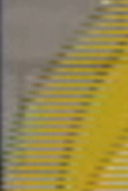

Das Ergebnis ist gerade noch 1,9 GB groß und ich muss sagen "Respekt",
die Qualität an sich ist erstaunlich! Bei bewegten Bildern sind
allerdings Schlieren oder irgendwelche Artefakte zu sehen, besonders an
harten Kanten (z.B. Zeichentrick). Auf den ersten Blick sind diese auch
im mit huffyuv komprimiertem Material vorhanden, die Bitrate ist also
anscheinend unschuldig. Ich hatte allerdings noch keine Zeit mir die
Aufnahme komplett anzugucken und mit dem Original zu vergleichen, mal
sehen.

ich muss noch mal um Hilfe bitten.
Ich schrieb weiter oben von einem Problem mit Schlieren im Bild:
> Bei bewegten Bildern sind allerdings Schlieren oder irgendwelche
> Artefakte zu sehen, besonders an harten Kanten (z.B. Zeichentrick).
Wie ich mittlerweile rausgefunden habe sind diese Schlieren/Wischeffekte
schon in der verlustfrei komprimierten Aufnahme vorhanden, wenn ich
allerdings das Bild der Signalquelle "live" betrachte ist nichts zu
sehen (auch nicht in Zeitlupe). Es muss also irgendwie mit der Aufnahme
zusammenhängen. Ein Beispiel habe ich angehängt (Standbild aus der
Aufnahme, die gelbe Fläche bewegt sich schnell nach rechts). Die
Qualität ist niedrig aber ausreichend und die Datei ist schön klein
(Nicht wahr Falk? ;-)).
Hat jemand einen Tipp? Ich vermute es gibt einen Zusammenhang mit dem
Zeilensprungverfahren des Videobildes, vielleicht eine falsche
Einstellung während der Aufnahme mit VirtualDub?
Gast #2105381
Hört sich danach an...
Bei der ganzen Kodiererei, schau mal nach "Deinterlacing",
das dann Einschalten und Methode (Angleichen, Bob, Weaving, ..., halt
ausprobieren) wählen, Testen.

Genau da liegt das Problem. Ich hab nur kurz die bzw. den Filter von
VirtualDub getestet, der entfernt zwar diesen Kammeffekt einigermaßen
aber erzeugt wieder andere Artefakte und vergrößert die Dateien (wenn
man huffyuv als Ziel"format" auswählt, kann sein das das bei Xvid keinen
Unterschied macht).
>> hatte schon 100GB (nur mit huffyuv komprimiert)
>> aufgenommen
> Keine verlorene Mühe, die bekommst Du noch nutzbar auf diese Art.
Wenn ich einen vernünftigen Deinterlacingfilter finde vielleicht.
huffyuv nicht als Komprimierung danach wählen, nur für die Aufnahme.
Ich selber speichere unkomprimiert ab und wandle dann in DVD Format.
Versuche auch mal ein Stück unkomprimiert mit Deinterlace abspeichern,
das wieder mit VD laden und dann XVid als Endprodukt auswählen.

> Wichtig ist immer das deinterlacen, egal ob man es nun wahrnimmt oder es
> eher weniger auffällt. Die encodierten Dateien werden zum einen kleiner
> wenn die Kammeffekte rausgefiltert sind und zum andern kommt der Encoder
> auch besser damit klar - rechnet nicht so lange.
Das ist interessant! Ich habe eher das Gefühl das die UNkomprimierten
Daten größer werden, wie es nach dem XVID-Durchlauf aussieht weiß ich
nicht, so weit bin ich noch nicht gekommen.
