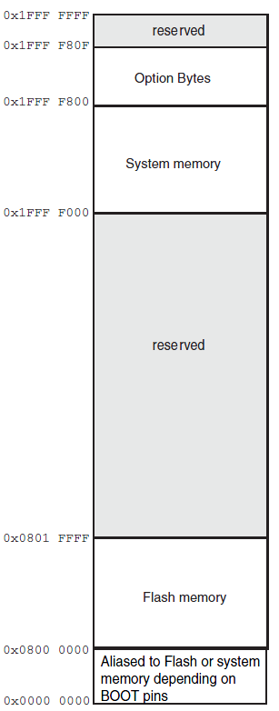

nach viel Recherchen und einigen netten Helfern habe ich mein Board, den
Debugger (OpenOCD-USB aus dem Shop) und Eclipse mit GNU ARM Plugin zum
laufen bekommen.
Leier schaffe ich es noch nicht mein .elf File auf den Controller zu
laden:
C:\Users\Kjartan\Desktop>openocd -d0    -f interface/openocd-usb.cfg    -f target/stm32.cfg     -c init         -c targets      -c "halt"       -c "flash write_image erase test.elf"   -c "verify_image test.elf"      -c "reset run"  -c shutdown

auto erase enabled
Error: No flash at address 0x00008000
Error: No flash at address 0x00010968

der Fehler (mitten drin):
Offensichtlich weiß der OpenOCD-USB nicht wo er das hin flashen soll,
daher mein Versuch: den Anfang des Flashspeichers dazu schreiben (bei
flash write_image, 0x08000000):
C:\Users\Kjartan\Desktop>openocd -d0    -f interface/openocd-usb.cfg    -f target/stm32.cfg     -c init         -c targets      -c "halt"       -c "flash write_image erase test.elf 0x08000000"        -c "verify_image test.elf"      -c "reset run"  -c shutdown

Sieht ganz so aus, als stünde das Programm jetzt zumindest irgendwo im
Flash. Laufen tut noch immer das alte Programm (das schon drauf war) :(
Weiß jemand wie der Befehl richtig lauten sollte oder sollten die Flash
Adressen gar schon aus dem .elf kommen (in Eclipse + GNU ARM Plugin was
einstellen)?
Memorymap ist als Anhang dabei, Das ganze Datenblatt gibts hier:
http://www.st.com/stonline/products/literature/ds/13587.pdf
Wäre euch sehr dankbar wenn ihr mir bei der letzten Hürde etwas helfen
könntet ;)
Controller: STM32F103RB (ein ARM Cortex-M3)

Kjartan Ferstl schrieb:
> der Fehler (mitten drin):Error: No flash at address 0x00008000
Da ist ja laut der memorymap.png auch kein Flash (bzw. nur gespiegelt).
OpenOCD schreibt schreibt auch an die Adressen, die die Sektionen im ELF
Objekt haben, also müssen die dann schon stimmen. Zeig mal ein "objdump
-h" von dem test.elf.
Ansonsten kenn ich vom AT91SAM7, dass in Standardkonfiguration OpenOCD
die Flash-Bänke nicht automatisch erkennt. Da wird dann vielleicht noch
ein "flash probe 0" nötig um hier die erste Flash-Bank (0, die einzige
in meinem Fall) zu erkennen.
