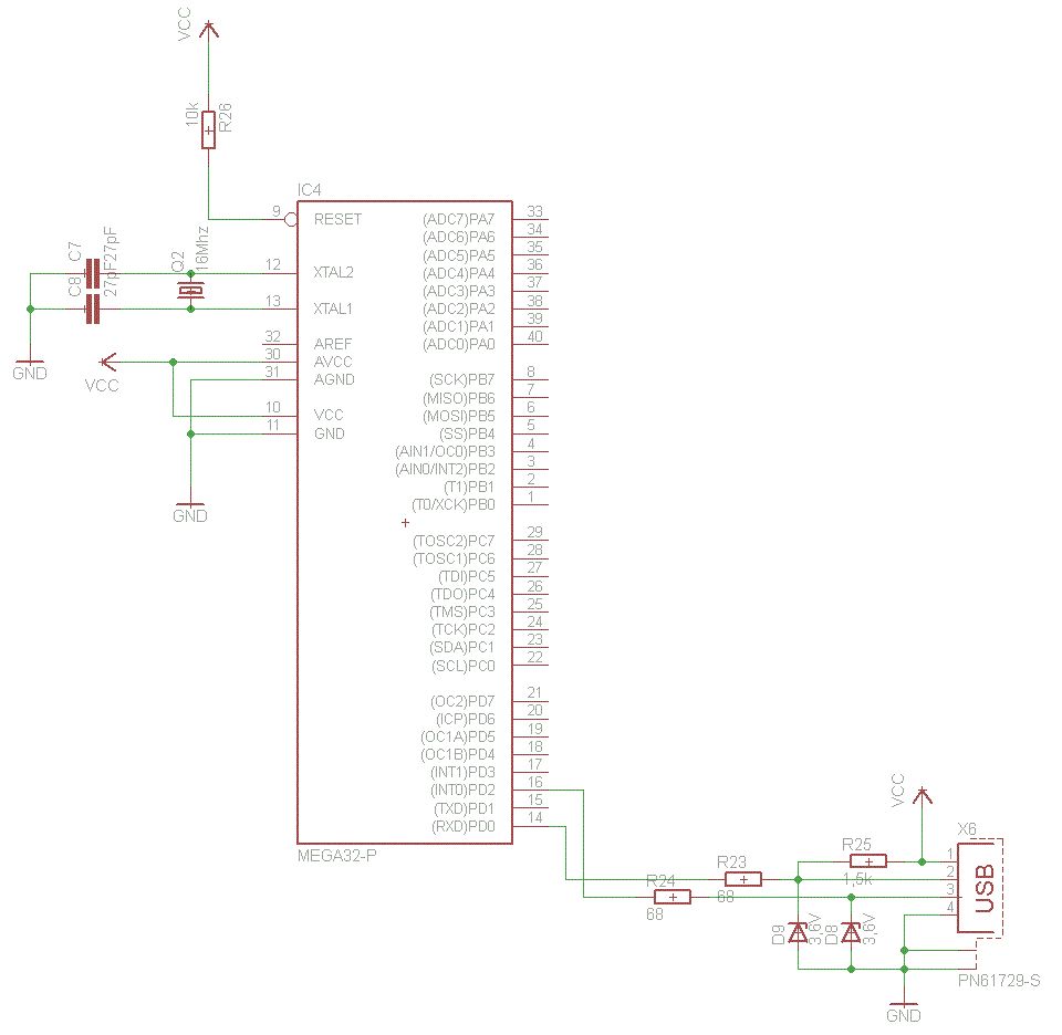

ich würde sehr gerne denn HID Bootloader welcher ja über soft USB
arbeitet auf dem Atmega32 verwenden. Jedoch ist jeder versuch bis jetzt
leider gescheitert.
Den Controller Typ und die Page Größe habe ich angepasst.
(Original ohne Veränderungen im Anhang.)
Hat einer von euch diesen Booloader schon einmal verwendet?
Mit freundlichen Grüßen
Teshima

von Oliver J. (skriptkiddy)
Findet dein Rechner schon ein USB-Gerät?
von Teshima (Gast)
Na ja mehr oder weniger.
Kommt halt die fehlermeldung USB-Gerät nicht erkannt.
Und im Geräte manager steht es dann als Unbekanntes Gerät.
Poste mal deine Schaltung.
von Teshima (Gast)
Hier so ist die Schaltung im Moment aufgebaut
(Siehe Anhang)
Das mit den 16MHZ ist ein Versehen richtig?
Sonst sieht die Schaltung korrekt aus.
von Teshima (Gast)
Ja ist ein Versehen ist ein 12Mhz quart drin und natürlich gibt es noch
eine Steckbrücke von PD3 nach masse um den bootloader zu aktivieren

von holger (Gast)
>habe die gesamte Hardware noch mal
>überprüft daran scheint es nicht zu liegen.
Ohne Abblockkondensatoren wird das nix.
von Teshima (Gast)
Ach ja hab ich vergessen hin zu schreiben
Abblockkondensatoren hab ich inzwischen drin mit 100nF und einen 100µF
Elko zur besseren Spannungsglättung.
Fehler weiterhin der selbe.
Stimmt, der Abblockkondensator am µC fehlt. Hätte mir auch auffallen
müssen. Und ich habe Teshima geschrieben, dass die Schaltung so in
Ordnung ist. Schande über mich.
Gruß Skriptkiddy
@Teshima
Du bist dir auch wirklich sicher, dass der µC mit dem 12MHz Quarz läuft
und nicht mit dem internen Oszillator?
Hast du CKOPT gesetzt?
Gruß Skriptkiddy

von Klaus D. (kolisson)
usb Pin2 und Pin3  vertauscht ?
Gruss
von Teshima (Gast)
So hab jetzt zum Test mal schnell die USB Pins 2 und 3 absichtlich
vertauscht aber das ist auch nicht die Lösung
von Marcel 2. (marcel287)
bootloaderconfig.h
/* ---------------------------- Hardware Config
#define USB_CFG_IOPORTNAME      D
#define USB_CFG_DMINUS_BIT      3
#define USB_CFG_DPLUS_BIT       2
Hast du genau diesen Code wie oben in deinem Anhang genommen?
Falls ja, solltest du noch den Code an dein Layout anpassen. Am besten
du hängst nochmal dein an das Layout geänderten Code an ;)
PS: Hab ihn mal vor langer Zeit gebaut und bei mir lief er ;)
von Teshima (Gast)
Hallo
Hier im Anhang mal der angepasste Code wie ich in im Moment versuche zum
laufen zu bekommen.
Soweit sieht das gut aus, aber stell mal in der Makefile die
BOOTLOADER_ADDRESS = 7800 auf BOOTLOADER_ADDRESS = 7000 :)
