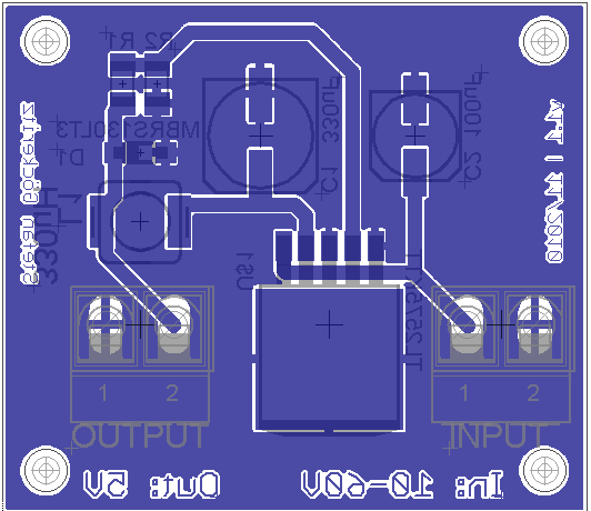

ich habe eine Schaltung, die ich mit 5V versorgen will. Ich habe
allerdinsg nur 48V= zur Verfügung, daher habe ich mit einem TL2575-ADJ
(D2Pak Package) ein kleines Schlatnetzteil aufgebaut. Allerdings wundere
ich mich über die recht hohe Temperatur. Nach ein paar Minuten läuft er
in die thermische Schutzschaltung.
Sollte denn ein Schaltregler nicht recht kühl bleiben?
Habe sonst nur mit Linearreglern gearbeitet, da nur 12V o.ä. zu wandeln
waren.
Im Anhang findet ihr mein aktuelles Layout.
Vielen Dank für eure Hilfe.

von (prx) A. K. (prx)
Wär vielleicht besser, die -HV Version zu verwenden, denn die normale
Version geht nur bis 40V Eingangsspannung.
Was für eine Drossel hast du verwendet und um wieviele Apmere geht es?
von MaWin (Gast)
Neben den 60V:
Und so eine 6 x 6 mm Spule hält 1.15A aus ?
Die von Reichelt nicht mal 190mA.
Ebenso hab ich bei den Elkos Zweifel, daß sie
den Strom aushalten. Ja, auch Elkos haben
Datenblätter.
Zur Dimensionierung der Drossel: Wenn man ins Datasheet vom LM2576
schaut, dann findet gute Hinweise für die Dimensionierung. Wobei man
nicht einfach vorne auf der ersten Seite die 330µH Drossel sehen und
gedanklich auf die 100mA runter dimensionieren darf, die man in der
Schaltung vielleicht nur benötigt.
Man kann zwar bei einem Laststrom von beispielsweise nur 500mA eine
Drossel mit entsprechend geringerer Stromfestigkeit verwenden (500mA *
1,15), darf dann aber bei 48V Eingangsspannung bei der Induktivität
nicht unter 680µH bleiben.
Böse, das...
Nur mal als Denkanstoss der übliche Verweis:
http://www.lothar-miller.de/s9y/categories/40-Layout-Schaltregler
Such mal bei dir die beiden Stromkreise und zeichne die ein...
> Ich habe mich bei der Dimensionierung an die Beispieldimensionierung
> für bis zu 40V gerichtet, die im Datenblatt des TL2575 auf S.9 Fig.2
> gezeigt wird.
Dabei aber komplett diesen Sternpunkt im Layout ignoriert...
Such mal nach einer AppNote oder einem EVAL-Board. Evtl. findest du dann
ein Beispiellayout.
> die Drossel (Typ ELL6UH331M) verträgt 330mA
Allerdings hat sie einen Widerstand von 1,3 Ohm. Das scheint mir recht
viel...

Die ***Schottky-Diode*** sollte MINDESTENS den 1,5-fachen Strom
aushalten, eher mehr

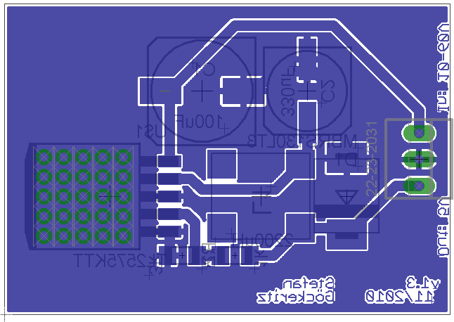

von S. G. (goeck)
Hallo Leute,
danke für eure Hinweise.
Habe jetzt mal neu dimensioniert nach Datenblatt und versucht die EMV
Hinweise einzuarbeiten.
Würde mich freuen, wenn ihr mal drauf schaut.
Viele Grüße
Stefan

Die Platine (alt und neu) ist doch falsch:
Pin 2 Output geht an Spule/Diode, nicht an Elko.

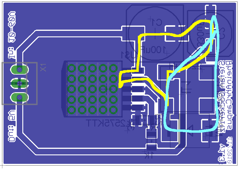

Tatsache, du hast das als Einziger gesehen. Danke dir. Habe daraufhin
das Schematic angepasst und mich schon vorher gewundert, warum meine
Pfade nach der EMV Betrachtung nicht funktionieren. Jetzt hat es
funktioniert und ich habe die Pfade mal eingezeichnet. Nicht die
Krönung, diese einseitige Lösung, aber ein wenig optimierter als die
erste Version meine ich. Stimmt die Pfaderkennung so?
Grüße
Stefan
Die Thermals (Wärmefallen) müssen unbedingt da raus.
von S. G. (goeck)
Du meinst jetzt bei allen Bauteilen, generell? Ich habe die Wärmefallen
bei der GND Fahne des Reglers weggenommen, aber generell alles
rauszunehmen...ist das notwendig?
Überall da wo viel hochfrequenter Strom fließt natürlich.
