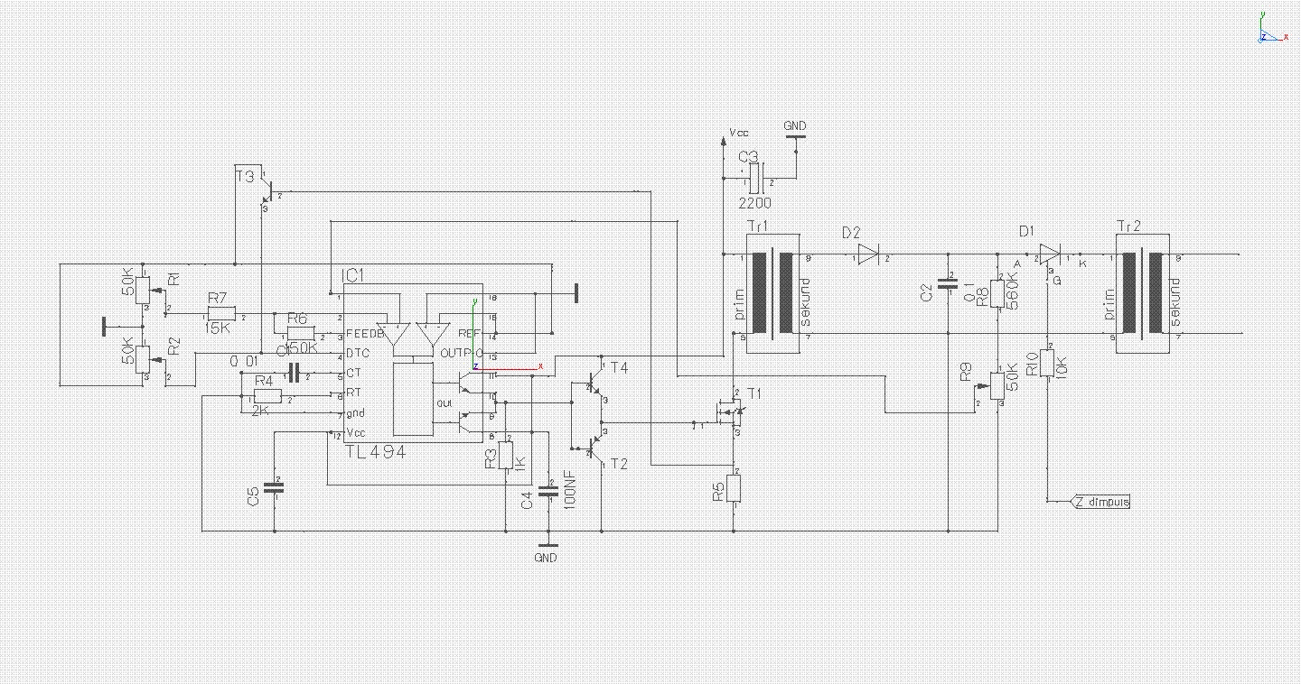

Ich suche eine Möglichkeit eine Vollbrücke für einen ungeregelten
Gegentaktwandler anzusteuern, bei den Angeboten und Möglichkeiten blicke
ich ncht mehr durch. ^^
Als Mosfets sind IRLU 2908, wenn bei Reichelt wieder verfügbar IRLU
3110Z, beides N-Channel, vorgesehen.
Die Eingangkapazität liegt bei beiden zwischen ca 3000 -4000pF und sie
haben Logiklvl.
Als Eingangsspannung möchte ich verwenden 2sLipo 7,4-8,4V , notfalls
werden es halt 3sLipo 11,1-12,6V .
Ich suche nun einen Treiber der in der Lage ist die Kapazitäten der
Mosfets schnell umzuladen und das möglichst ab einer Spannung von 5-6
Volt und in DIP , ob PDIP oder CDIP ist egal, nach Möglichkeit Push-Pull
Ausgang.^^
Bei den Möglichkeiten per High und Low-Sidetreibern über Halbbrücken-
und Vollbrückentreibern habe ich die Orientierung verloren.
Eventuell verwendet jemand von Euch das was ich suche und kann mir einen
Tip geben, sonst bleibt mir nur der diskrete Aufbau.
MfG Old-Man

Im Prinzip benötige ich lediglich eine
Kondensatorladeschaltung(100-470nF) für eine Zündung(HKZ). Die Zündung
wird von einer Microsquirt angesteuert. Normale Zündspulen sind zu groß
und zu schwer, daher der Zwischenschritt.
Also ein Zündungsmodul ohne Prozessor, weil die MS den Prozessor bereits
enthält, von der MS kommt nur die Vorgabe des Zündzeitpunktes.
Daher lege ich auch Wert auf geringe EMV-Störungen, denn die sollen sich
den Akku teilen, soll der Gegentaktwandler bieten.^^

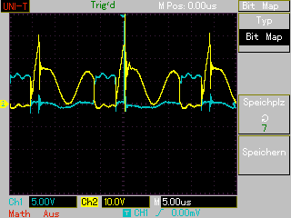

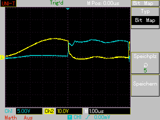

Auf meinem DSO sind keine Spannungsspitzen erkennbar. Es gibt Leute die
schreiben, das ein Sperrwandler(galvanische Trennung) für solche
Ausgangsspannungen nicht geeignet ist.^^

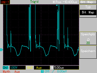

Bei einem Sperrwandler hat man am Drain-Anschluss immer irgendwelche
Spitzen (Direkt am Drain-Anschluss messen!); die entstehen, wenn der
Mosfet abschaltet. Je langsamer der Mosfet ist, um so niedriger sind
diese Spitzen, allerdings wird dann mehr Wärme im Mosfet erzeugt.
Um diese Spizten zu begrenzen, wird ein Snubber-netzwerk verwendet, also
eine Diode und eine RC-Kombination, der Kondensator lädt sich dabei
ungefähr auf den Spitzenwert der Spannungsspitze auf. Wenn du die
Spitzen mit deinem DSO nicht messen kannst, könntest du auch am
Snubber-Kondensator messen, das ist dann auch ein Anhaltspunkt für die
Höhe der Spannungssitzen.

Zeig doch mal deinen Schaltplan, vielleicht hast du ja einen
prizipiellen Fehler drin.
von Old-Man (Gast)
Linkadresse für Schaltplan:
http://wiki.rc-network.de/images/1/1f/Zeichnung_2.JPG, leider JPG, nimmt
dieser Server nicht an und der andere nicht die hier gewünschten.:(
Übertrager: N1=9Wdg , N2=430 Wdg, Übertragungsverhältnis über 1:40.^^
Alles nach Schmidt-Walter ausgelegt. N1 hat aber nur 0,8mm
Drahtdurchmesser, N2 hat 0,2mm Durchmesser. Widerstand von N2 ist 9,5
Ohm, Induktivität=9,5µH primär und 20,6µH sekundär, die Wicklungen sind
gegensinnig gewickelt. Luftspalt=0,5mm.
Der Wandler wurde von Menting-Microelektronik im Auftrag gewickelt, war
mir zuviel Fummelarbeit.
Zum Schaltplan:
Snubber ist nicht eingezeichnet, ich weis auch erst seit kurzem, das er
bei DS nur die Schwinger auf dem positiven Rechtecksignal glätten soll.
müsste ich mal antesten. Ein Snubber parallel zum Wandler gegen Plus
bringt nichts, keine Änderung. Ein 1µF ohne R parallel zu Drain-Masse
lässt den Wandler pfeifen, mit zusätzlichem R abgestimmt auf die
Frequenz der Oberschwinger, habe ich noch nicht getestet.
Applicationnote dafür ist mittlererweile vorhanden.;)
Die Masseverbindungen des PWM-Erzeugerkreises, der Treiberstufe und der
Hochspannungsteil sind getrennt und laufen erst am 2200µF Kondensator
zusammen. Alles nach der Sekundärseite ist zwar eingezeichnet aber noch
nicht betrieben worden.

Ups, der Schaltplan enthält noch einen Fehler!
Der Pin8 vom TL494 liegt nich an Vref sondern am Ausgang des 78S05!^^

Die Masse des TL494 sollte möglichst nahe am Shunt-Widerstand liegen, so
dass es hier keine Verschiebung gibt.
Ich kenn mich mit dem TL494 nicht wirklich aus, aber mir kommt die
Beschaltung des Pin 8 etwas verdächtig vor, muss der tatsächlich mit dem
Pin 14 (Ref) verbunden sein? Wo hast Du denn diese Schaltung her?

von Johannes (Gast)
Mir erscheint das trotzdem nicht so optimal; beim Sperrwandler muss vor
allem der Abschaltvorgang am Mosfet schnell sein. Fehlt da vielleicht
noch ein Pull-Down Widerstand? Oder sollte man das nicht so beschalten,
dass die Basis von T2/T4 nach GND geschaltet werden und die steigende
Flanke mit einem Pull-Up, die darf nämlich langsamer sein?

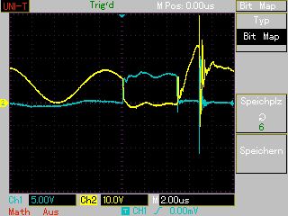

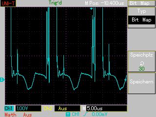

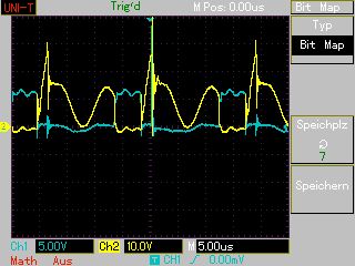

Die Spitzenspannung an Drain-Source lag zu Beginn der Versuche bei ca
20V und wuchs nach einigen änderungen auf 40V ohne Last, mit 70mA Last
auf ca 50V, alles ohne Snubber.
Dann hast Du entweder nicht richtig gemessen oder der Mosfet schaltet
extrem langsam ab, so dass sich die primärseitige Streuinduktivität nur
langsam entmagnetisiert.
Dadurch bekommt man einen ziemlich schlechten Wirkungsgrad und der
Mosfet wird ziemlich warm.
Hast du mal gemessen wie steil die Abschaltflanke am Gate-Anschluss des
Mosfets ist? Die Gate-Spannung sollte innerhalb von einigen 10 ns
abfallen.

Wenn mein DSO die Flanken korrekt misst, sind es bei beiden Flanken
80-120ns, variiert leicht und ist unabhängig von den bisher eingesetzten
Mosfets. Bei der DSO-Messung war die Flanke gezoomt.
Die Push-Pullstufe besteht aus BC327 und BC337. Mir scheint die
Kollektorschaltung beim TL494 der begrenzende Faktor zu sein.
Hier mal eine Schaltung eines niederländischen Modellbaukollegen:
http://www.modelbouw.gompy.net/newcdi/cdi-a.jpg
Ein selbstschwingender Eintaktflusswandler mit PIC. Einfach kopieren ist
nicht mein Ding. Desweiteren lege ich Wert auf geringe EMV-Emissionen,
da hat der Gegentaktwandler mit Vollbrücke die besseren Karten und
hartes Abschalten wäre nach meinem biherigen Wissensstand nur
Kontraproduktiv. ^^
MfG Old-Man
von Johannes (Gast)
> Autor: Old-Man (Gast)
> Datum: 13.11.2010 04:10
Du brauchst anscheinend nicht viel Schlaf ;-)
Di Kollektorschaltung kann die Basis der BCxxx-Transistoren ja nur nach
oben ziehen, die steigende Flanke ist also vermutlich schon schnell.
Beim Abschalten sind die Ausgangstransistoren im TL494 hochohmig und der
Eingang der Push-Pull-Stufe hängt frei in der Luft.
Dass der Mosfet überhaupt abschaltet ist eher Zufall und die fallende
Flanke kann eigentlich auf keinen Fall schnell sein, wenn du es genau so
wie im Schaltplan aufgebaut hast...

Ich hab dir mal einen Schaltungsvorschlag gezeichnet, wie es meiner
Meinung besser wäre, s. Anhang. Der PNP-Transistor hat die Aufgabe, das
Mosfet-Gate zu entladen, wenn vom TL494 kein High-Pegel mehr rauskommt.

Ich denke es ist einfacher die letzte DSO-Aufzeichnung zu posten:
http://wiki.rc-network.de/images/b/bb/MAP033.JPG
Blau ist das Gatesignal, gelb ist Drain-Source.
Zu Testzwecken war am Kollektor von T4 zu Masse ein 100nF Kerko gegen
Masse geschaltet, ältere Aufzeichnungen zeigen auch kein wesentlich
anderes Verhalten. ^^
ti wurde über die Deadtimecontroll auf 9,5µs begrenzt, ansonsten nur
über die Regelfunktion der Ausgangsspannungsmessung geregelt. Imax war
nicht begrenzt.
Die Push-Pullstufe(T4 u. T2) schaltet die volle Akkuspannung, nicht 5V.
von Johannes (Gast)
Man sieht in deiner Messung, dass die Gatespannung tatsächlich ziemlich
schnell abfällt, aber ich kann mir mit deinem Schaltplan nicht erklären,
warum das so ist. Ich hab das gerade mal simuliert und da hat es auch
nicht funktioniert. Also irgend etwas muss an deinem Aufbau im Vergleich
zum Schaltplan unterschiedlich sein. Kann es vielleicht sein, dass du
Emitter und Kollektor vertauscht hast? Normalerweise ist Pin 1 der
Emitter und Pin 3 der Kollektor.
Der langsame Anstieg der Drainspannung kommt mir auch verdächtig vor,
die müsste ungefähr gleich schnell ansteigen wie die Gatespannung fällt.
Kann es sein, dass du da noch irgendwo einen Kondensator drin hast?
Nicht wirklich.
Der obere Transistor (T4) wird in Kollektorschaltung, also als
Spannungsfolger betrieben. Da die Kollektor-Anschlüsse im TL494 (Pin 8 +
11) auf 5V liegen, kommt aus der Push-Pull Stufe nur etwas mehr als 4V
raus, das sieht man ja auch in deiner Messung.

von Old-Man (Gast)
Hallo Johannes!
Schaltplan, überarbeitete Version:
http://wiki.rc-network.de/images/thumb/4/41/Versuchsz%C3%BCndung.jpg/800px-Versuchsz%C3%BCndung.jpg
Jetzt verstehe ich auch , warum du mit der Pinangabe nichts anfangen
konntest.
Die Pinbelegung des Bauteils TL494 ist in Target3001 anders
belegt/gezeichnet, als es real ist. Ich verwende die reale Pinbelegung
wenn ich schreibe.
C4 wurde nötig, weil sich im DSO Oberwellen auf dem Rechtecksignal
zeigten, 0,5V.^^

von Johannes (Gast)
Die Pin-Zuordnung der Transistoren T2 und T4 ist auch verdächtig, der
Emitter ist normalerweise (im Datenblatt) Pin 1 und Kollektor Pin 3.
Hängt aber davon ab, wie man die Pins nummeriert.
Aber prüf das sicherheitshalber mal nach, nicht dass hier auch noch ein
Fehler ist.

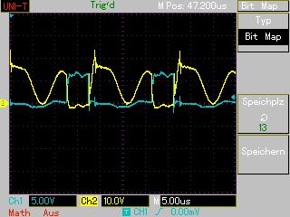

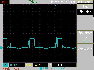

von Old-Man (Gast)
Angehängte Dateien des neuen Gatesignals mit IRLU2908 im Betrieb.
von Old-Man (Gast)
ti wurde auf 5µs, statt 10µs, zurückgenommen. Wenn es noch klappt,
stelle ich gleich auch Screenshots von Drain-Source ein.
von Johannes (Gast)
Was ist denn das Signal im linken Bild? Doch nicht das Gate-Signal?
Schreib bitte bei den Messungen noch dazu, wie du den Sperrwandler
betrieben hast, also bei welcher Ein-/Ausgangsspannung, Ausgangsstrom,
von Old-Man (Gast)
Doch, nur andere Auflösung!
Eingangsspannung 2sLipo liegt bei etwa 7,8V. Ausgang ist unbelastet und
es scheint als wäre die Gleichrichterdiode, BY550-800V defekt, da die
Ausgangsspannung nicht über 40V kommt, ist noch zu langsam.^^
Heute schaffe ich nichts mehr, muss ins Bett. ;)
Screenshot von Drain-Source kommt wenn ich die Zeit dafür habe.

von Old-Man (Gast)
Einschaltzeit liegt bei 100ns, Ausschaltzeit bei 76ns.
Die Schaltung läuft ohne Eingangsstrombegrenzung.
von Old-Man (Gast)
Hier nochmal der Schaltplan.
von Old-Man (Gast)
Durch Einfügen einer weiteren UF4007 von VCC zur Primärspule, soll die
Induktionsspitzen verhindern, sieht es nun wie im Anhang aus.
