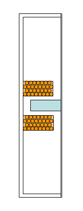

#1931939
hey,
nette Idee, ich spiele auch schon länger mit dem Gedanken mir einen UW
LS zu basteln.
Da klassische Membrane ausscheiden, bin ich inzwischen soweit mir einen
eigenen LS zu bauen.
Hierbei habe ich für das Gehäuse an ein IP68 Gehäuse gedacht.
Im Gehäuse wird eine eigene Spule angebracht. Der Deckel wird durch eine
"Membran" ersetzt, hierbei habe ich an eine 0,5mm Aluplatte gedacht, an
welcher ein Permanentmagnet angebracht wird.
Das ganze mit Silikon abdichten und schön ;)
Bei einem entsprechenen Zuspieler mit Equalizer sollte nachher sogar was
vernüftiges rauskommen.
Nichts für Hifi-Puristen aber für lange Pool Sassions ein wenig besser
als das ewige Wasserrauschen im Ohr.
LG Smarti
Gast #1931948
Ich würde ehrlichgesagt die Spule an die "Membran" machen und den
Magneten an das Gehäuse .
Der Magnet hat schon ein ziemliches Eigengewicht und auf der Membran
denke ich wäre das womöglich eine Art Dämpfer .

Nun ja, als Magent habe ich an einen kleinen aber starken Neodymmagnet
gedacht.
Die Spule wird um einiges Massiver ausfallen, da deutlich mehr Kraft
aufgebracht werden muss. Also deutlich dickerer Kupferdraht verwendet
wird als in einem "normalen" LS. Und wie oben angesprochen mit EP
vergossen.
Gast #1932870
So wie du in deinem Bild
http://www.mikrocontroller.net/attachment/92113/uw_ls.png
den Aufbau gezeichnet hast funktioniert kein Lautsprecher.
siehe:
http://de.wikipedia.org/w/index.php?title=Datei:Lautsprecher_Schema.svg&filetimestamp=20070815012022
Eine Möglichkeit so einen UWL zu konstruieren, wäre das Prinzip des
elektromagnetischen Lautsprechers:
http://de.wikipedia.org/wiki/Elektromagnetischer_Lautsprecher
