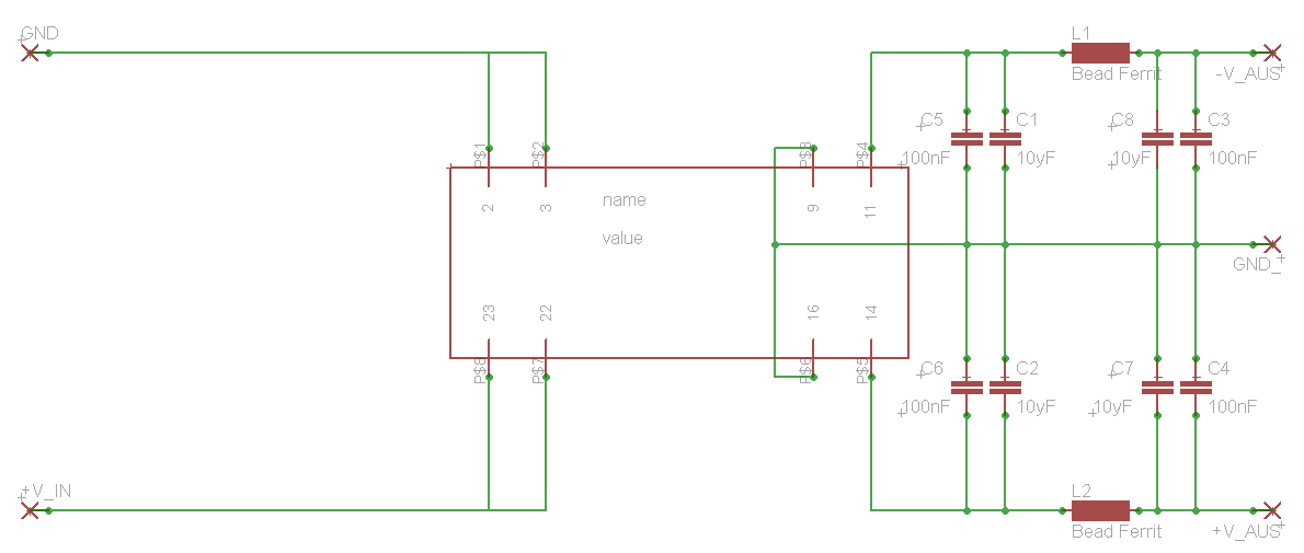

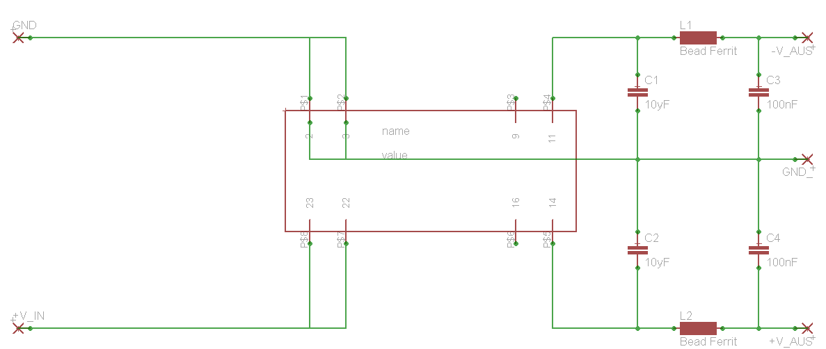

Gast #1929969
Hallo Johannes,
kannst du dir mal kurz den Schaltplan anschauen ob das dann soweit
stimmt?
Viele Grüße, Julian.
anbei dann auch noch das Datenblatt von dem DC/DC-Wandler den ich
rausgesucht habe. Vll kannst du noch kurz schauen ob die Pin-Belegung
dann so stimmt. Wäre total nett.
http://www.tracopower.com/datasheet_g/tel5-d.pdf
Gast #1930226
> stimmt?
Die Pins 9 + 16 (Common) sind die Bezugs-Masse für die Ausgänge, die
müssen mit GND am Ausgang verbunden werden. Ich würde jeweils links und
rechts der Drossel zwei Kondensatoren (10µF + 100nF) vorsehen; ob es
tatsächlich einen Unterschied macht, kannst Du ja dann selber testen.
Die Verbindung vom Ausgang zu den Pins 2+3 braucht man nicht unbedingt,
da der DC/DC-Wanlder potentialfrei ist. Evtl. ist es günstiger, diese
Verbindung wegzulassen und den Masse-Anschluss des Messverstärkers
direkt mit der Batteriemasse zu verbinden.
Es sollte auf jeden Fall nur eine Verbindung zwischen der Batteriemasse
und der Masse des Messverstärkers geben, also entweder direkt beim
DC-DC-Wandler oder in der Nähe des Messverstärkers, Masseschleifen
sollte man möglichst vermeiden.
Gast #1930690
hallo und zunächst 3x danke - also ich hab das jetzt mal kurz so
umgesetzt wie du es meinst - hoffentlich habe ich es auch richtig
verstanden?!?
* die verbindung zwischen 2,3 und GND-Ausgang habe ich gelöscht und
stattdessen das GND vom PIN COMMON geholt (9,16).
* die kondensatoren habe ich jetzt jeweils doppelt angelegt.
passt das dann jetzt soweit???
danke, julian

Gast #1934630
Ja, das pass schon so. Bau das einfach mal auf (Lochraster-Platine),
dann wirst du schon sehen, ob es funktioninert.
Evtl. könnte es sein, dass am Eingang auch noch Entstörmaßnahmen
notwendig sind, aber ich würds zuerst mal so testen.
