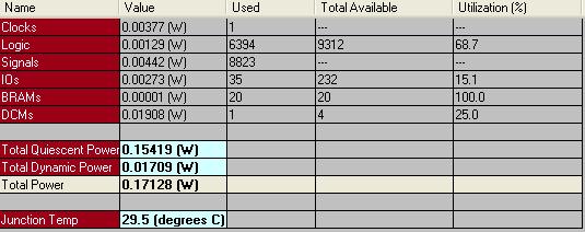

ich dimensioniere gerade die Spannungsversorgung meiner FPGA-Schaltung.
Von Xilinx gibt es zur Unterstützung ja das Tool XPower, mit dem ich mir
aus meinem Design komfortabel die spätere Leistungsaufnahme abschätzen
lassen kann. Das habe ich gemacht, allerdings überrascht mich das
Ergebnis.
Obwohl ich meinen Chip (Spartan 3E, 500K), wie ich finde, schon recht
ordentlich nutze, komme ich auf lediglich 171 mW Leistungsaufnahme
(siehe Anhang). Trotz einer Berechnung nach Worst Case! Ich bin immer
davon ausgegangen, dass FPGAs den Stromzähler ordentlich zum Drehen
bringen. Erst recht den Xilinx Bausteinen wird dies nachgesagt. Aber 171
mW sind bei bspw. 5 V Versorgung keine 35 mA!
Mein Design ist noch nicht ganz fertig und ich möchte mir mit den
zukünftigen Erweiterungen keinen Stolperstein in den Weg legen. Was also
sind die größten Stromfresser in einem FPGA? Mein Design kann
glücklicherweise auf einem niedrigen Takt laufen (50 MHz) - ist das der
Grund für die niedrige Leistungsaufnahme? Welche Erweiterung würde die
Leistung in die Höhe schnellen lassen?
Grüße
Steffen

Deine 35 IOs Pins machen ja so gut wie nichts, bei weniger als 100
mikroWatt pro pin, können da ja nichtmal LED's treiben. Ist das
realistisch? Oder hast du da bei der Berechnung die Ausgänge zu niedrig
angesetzt?

Also ich habe da gar nichts angesetzt. Ich habe nur die Constraints
eingestellt, die stehen allerdings allesamt auf 12 mA (Standard), den
Rest hat XPower gemacht.
Es war mir aber klar, dass bei der niedrigen Aufnahme der Output-Strom
nicht schon mit einberechnet sein kann. Trotzdem finde ich den Wert sehr
niedrig. Da hier aber noch niemand die Hände über den Kopf
zusammengeschlagen hat, kann ich wohl davon ausgehen, dass er dennoch
realistisch ist?

Es kommt sehr darauf an, wieviele FFs gleichzeitig schalten. Wenn du da
"nur" LEDs ansteuerst, und das nur mit einem langsamen Zähler, dann
bekommst du keine nennenswerte dynamische Stromaufnahme...

> Was ist darauf implementiert?
Ein Protokollstack, ein ROM-Emulator, ein CAN-Interface und jede Menge
Logik dazwischen. Ziemlich viel also - so kommt es mir zumindest vor (es
ist ja noch mein erstes Projekt).

Also Deine Zahlen oben sind nicht für den Vcco (IO-Treiber) und nicht
für Vccaux sondern nur für Vcccore?! Dann ist das natürlich nicht der
Gesamtverbrauch des FPGA;s. BTW, in vielen designs verbrauchen die
Hi-Speed IO (z.B. PCIe, meherer GBit/s) einen bedeutenden Anteil der
Gesamtleistung.

Die "heisseste" Schaltung die man in einem FPGA aufbauen kann ist ein
langes Schieberegister aus (möglichst allen) FF's. und das erste FF's
wechselt im jedem Takt seinen Wert (Toggle-FF, D <= not Q). Damit habe
ich bei einem FPGA der sonst anständig mit Datenverarbeitung
beschäftigt, den Leistungsverbrauch drastisch hochschnellen lassen (Temp
+30-40 Grad).
also solange du keine breiten und tiefen Pipilinestrukturen hast, sollte
dein Design eher von der kühlen Sorte sein. Zum Vergleich, der 32 bit
CPU-Core microblaze ist von der kühlen Sorte, heisser ist das Auslesen
eines 16 bit ad-wandlers mit 50 MHz, über ca 5 Filterstufen, bei
entsprechend ungunstigen AD-Werten (wechselnd 0 und alles 1 bspw.).

Ja, wenn er sie automatisch betrachtet. Um XPower auszuführen muss ich
die Kette bis einschließlich Place&Route ausführen. Die Constraints
braucht er aber schon beim Map -> kennen tut er sie also.
Nein, sie sind für die Gesamtaufnahme. In einem anderen Menüpunkt kann
man sich die Stromverbräuche für VCC_Core, VCC_Aux und VCC_O ansehen -
zusammengerechnet ergibt sich die im Screenshot angegebene Leistung.

Also ich nehme mit, dass insbesondere viele simultan schaltende FF die
Leistungsaufnahme erhöhen. Außerdem steigt sie zu sehr hohen Frequenzen
deutlich an. Für mein Design können die Werte schon hinkommen, wenn
obige Punkte bei mir nicht zutreffen. Trotzdem muss ich den
Einschaltstrom bei der Dimensionierung beachten.
