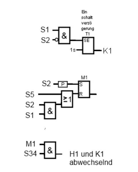

Hi, nach längerem Hin und Her hatte ich es ja geschafft ein Programm auf
meine Mikrocontroller zu bekommen.
Nun zeigt mir Bascom aber immer Error, und wenn ich versuche ein Error
zu beheben, dann kommen 2 andere hinzu???!??!?!!???!?!?!?
Ich komme einfach nicht weiter....
Hier das Programm und im Anhang ist meine Vorstellung vom Programm in
SPS S7 Sprache.....

#1929578
Da sind so einige Fehler drin, zB. sind merker0 und merker1 nicht
deklariert, da solltest du vor der do...loop irgendwo so etwas einfügen
Dim merker0 As Bit
Dim merker1 As Bit
das Wort "Then" muss immer in die selbe Zeile wie "If"
vor Loop fehlt ein "End If"
Waitms 100000 geht nicht, weil 100000 ausserhalb des möglichen liegt
> If Merker1 = 1 And S34
da fehlt ein Vergleich wie zB. "S34 = 1"
Bascom ist sehr pingelig, am besten man kompiliert nach jeder kleinen
Änderung, und erst wenn das funktioniert schreibt man weiter. Irgendwann
hat man dann einen gewissen Erfahrungswert, und man kann größere
Schritte machen.

Allerdings sind immer noch 2 Errors vorhanden, welche ich aber nicht per
Doppelklick anzeigen lassen kann:
Error: 7 Line: 0 IF THEN expected [98] , in File:
Error: 123 Line: 0 END IF expected , in File:

Andi schrieb:
> Ich habe schon mehrere Tuts angeschaut, aber die haben ja fast immer den
> selben Inhalt mit Hello World und so:
Dann musst du auch weiter lesen.
Alternativ kanmn man, wenn man erst mal ein wenig Übung hat, auch die
BASCOM Hilfe zu rate ziehen.
zb steht dort, dass die Syntax lautet
   IF   Bedingung   THEN
      Anweisung, auch mehrere Anweisungen
   ENDIF
>  If S1 = 1   Then
>  Waitms 1000
>   K1 = 1
Wo ist hier das ENDIF?
Und rück deinen Code ein, damit nicht alles an der linken Kante klebt.
Dein Code hat eine Struktur. Einrückungen können die Struktur zeigen!
Aber dazu muss man sie auch machen

Hi Andi,
mein Vorredner hat es schon richtig gesagt. Schau mal in die Hilfe unter
Language Fundamentals. Hier nen paar Tips:
1. if-Anweisung
* if a= 0 then B = 1 => wenn nur eine dann-Bedingung in eine Zeile
* if a= 0 then
     b = 1
     c = 1
  end if => wenn mehrere Bedingungen erfüllt werden sollen, dann immer
mit ein end if beenden.
2. alle Variablen sind zu deklarieren:
* dim a as bit
* dim b as byte.......

Gast #1929610
entweder Du schreibst den Teil nach "Then" in die gleiche Zeile, oder Du
schreibst ein EndIf.
Kommentier einfach alles aus, bis keine Kompilierfehler mehr kommen, und
nimm dann die Kommentare zeilenweise wieder weg.
statt waitms 5000 geht auch wait 5..

durch die Einrückung ist genau ersichtlich, welcher Code von welchem if
abhängt, wo ein if anfängt und wo es endet, welche Anweisungen davon
betroffen sind.
Gast #1929823
Ahhhhh, jetzt habe ich das mit dem End If und dem einrücken und alles
andere auch verstanden.
Hab grade richtig klick in der Birne gehört.
Danke, sorry, dass ich hier solche Anfänger fragen stelle.
Hab gestern auch noch ewig gegooogelt aber kam einfach nicht vorran.
Auf jeden Fall ein riesen Dank an euch.
MfG der Andi
